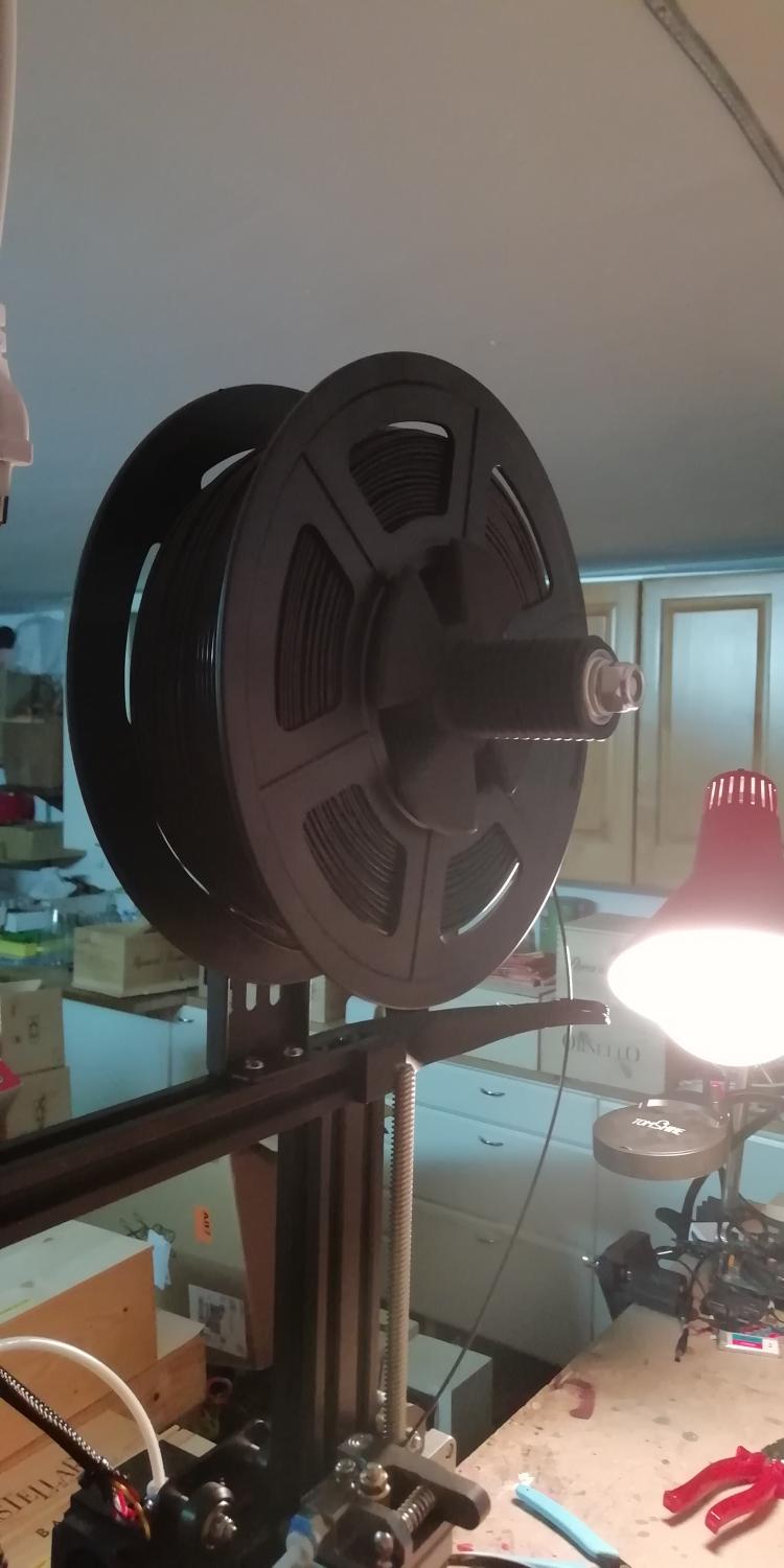

Killrob Inviato 25 Settembre 2019 Inviato 25 Settembre 2019 Alura, Ender 3 stock pla+ nero della sunlu nozzle a 190° piatto a 40° il pezzo è alto 16 cm in totale, arrivato a quota 8,8cm si è staccato. Layer a 0.2 ,usato skirt no brim o raft quindi pezzo attaccato direttamente al piatto, velocità di stampa 40mm normale 20mm pareti, per il resto sono i parametri base del nuovo Cura che ho scaricato ed installato ieri, velocità ventola 50%. Il pezzo stampato prima di questo era alto solo 4cm ed è arrivato in fondo senza problemi con gli stessi parametri. Secondo voi devo aumentare la temp del piatto? Cita
jagger75 Inviato 25 Settembre 2019 Inviato 25 Settembre 2019 allora i primi 3 layer lo fai a 200 flusso 120% velocità va bene ventola spenta dopo il terzo layer ventola al 100% temperatura 195 flusso 100% velocità regolati tu ma 40/50 va bene secondo me prova cosi ;) fai almeno 5/6 giri skirt per spurgare bene okkio alla retrazione piatto 50 va bene p.s. se vedi che esce poco fluido i primi 3 layer puoi anche farli a 205 ma poi cali logicamente intendo se la base del pezzo è bella ampia altrimenti vai di brim almeno 1 cm non so quanto sia ampia la tua base del pezzo 1 Cita
Killrob Inviato 25 Settembre 2019 Autore Inviato 25 Settembre 2019 il flusso esce già bene ora imposto cura con i parametri che mi hai detto e visto che è un pezzo da 7 ore circa di astampa lo metto in stampa prima di andare a dormire così domattina ho il responso. Per il momento grazie mille p.s.: sto imparando e voglio capire i primi 3 layers a 200 di temperatura nozzle con flusso a 120% e ventola spenta per facilitare l'adesione al piatto giusto? al posto dell skirt posso usare il brim solo intorno ma collegato al pezzo che comunque mi dovrebbe rafforzare la tenuta sul piatto? Cita

Killrob Inviato 26 Settembre 2019 Autore Inviato 26 Settembre 2019 Beh... Con le impostazioni gentilmente passate da jagger75 la stampa é felicemente riuscita. In foto i pezzi montati 1 Cita
