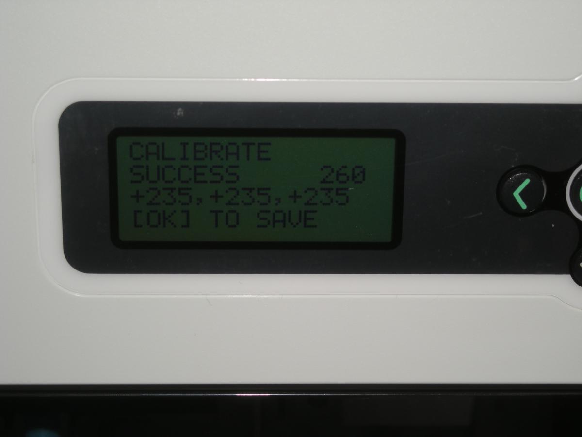

cavalieresenzafilo Inviato 12 Febbraio 2015 Inviato 12 Febbraio 2015 ho trovato un modo molto semplice e veloce per calibrare il piatto , per prima cosa bisogna stampare questi pezzi http://www.thingiverse.com/thing:644973, è una stampa con inserto , cioè arrivati ad un certo punto bisogna mettere in pausa la stampante e inserire un dado M3 dentro e poi far riprendere la stampa , attenzione perchè la pausa dura solo 3 minuti dopo di che la stampa viene cancellata automaticamente . una volta stampate le tre leve , svitate una ad una le rotelle di regolazione che fanno schifo e avvitate le levette , fatto questo potete iniziare la calibrazione , cercate di mettere il piatto più orizzontale che potete fatelo a occhio tanto poi lo calibrerete , l'importante è che non ci sia troppo dislivello fra i 3 punti che la macchina tiene in considerazione. ora trucchetto per calibrarla in poche mosse : 1) aggiustate la prima vite in fondo a destra , aggiustatela fino ad arrivare a 245 o 235 2) cercate di seguire la stessa altezza con la vite alla vostra sinistra , vi accorgerete che le due viti poste sul fondo sono uguali quando i valore 2 e 3 della stampante sono uguali: esempio : +245, +145,+145 3) arrivati a questo punto dovete solo svitare la vite frontale per far alzare il piatto , fatelo con 1/4 di giro alla volta 4)in due o tre calibrazioni raggiungerete il fatidico +235, +235, +235 oppure se usate il 235 arriverete al +225, +225, +225 come da manuale perchè cambiare le ruote di calibrazione , perchè rompono le dita e sono molto poco sensibili , invece con le nuove leve si può ritoccate la calibrazione di millimetri grazie alla facilità di regolazione che non sforza le dita io con queste levette ho ancora la calibrazione di due mesi fa , non si è spostata di una virgola 1 Cita

cavalieresenzafilo Inviato 13 Febbraio 2015 Autore Inviato 13 Febbraio 2015 resta comunque poi il problema futuro di un eventuale calibrazione che con le rotelle standard è impossibile , con queste levette hai più presa e più sensibilità nelle dita per muoverle di pochissimo Cita

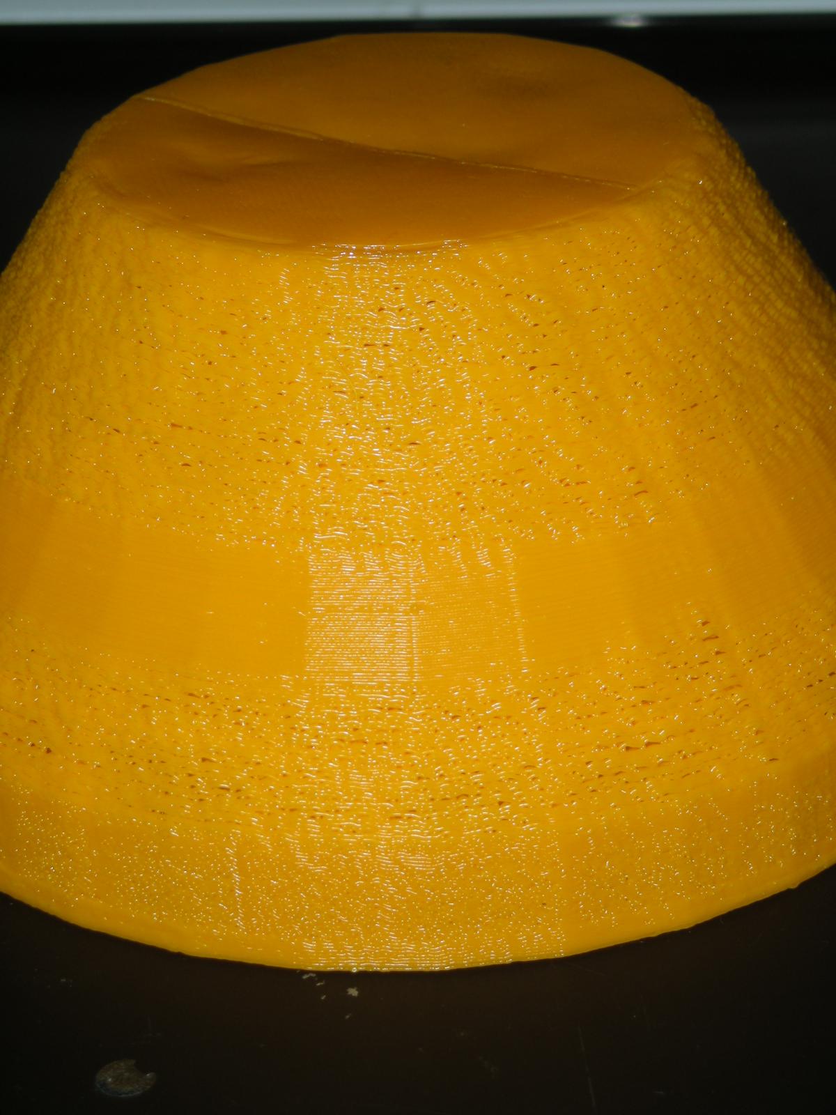

cavalieresenzafilo Inviato 13 Febbraio 2015 Autore Inviato 13 Febbraio 2015 @tetsuo86 ti è mai successo questo ? metto la foto sotto , stampando a 0,2 tutto bene , stampando a 0,4 alcuni strati li fa compatti e rettilinei senza bolle o difetti , altri strati li fa frastagliati effetto onda non ha mai stampato così a 0,4 Cita
tetsuo86 Inviato 13 Febbraio 2015 Inviato 13 Febbraio 2015 Controlla le cinghie siano ben tese. Di solito questo genere di errori sono dovuti a cinghie leggermente allentate. Cita
tetsuo86 Inviato 13 Febbraio 2015 Inviato 13 Febbraio 2015 Per la calibrazione cmq una volta fatta non ha senso rifarla in futuro! Cita
cavalieresenzafilo Inviato 13 Febbraio 2015 Autore Inviato 13 Febbraio 2015 le vibrazioni della stampa tendono a svitare le viti e le molle premono su cambiando la calibrazione , ma ho notato che con le nuove leve non si muovono più , le cinghie le ho tirate al massimo in precedenza , ora sto stampando a 0,3 e gli strati stanno venendo perfetti poi metto la foto mi sembra strano che a 0,4 faccia problemi , comunque dopo la stampa controllo le cinghie Cita
