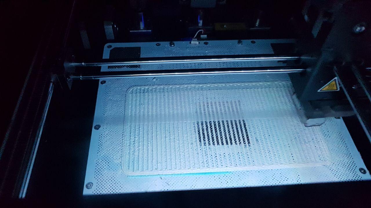

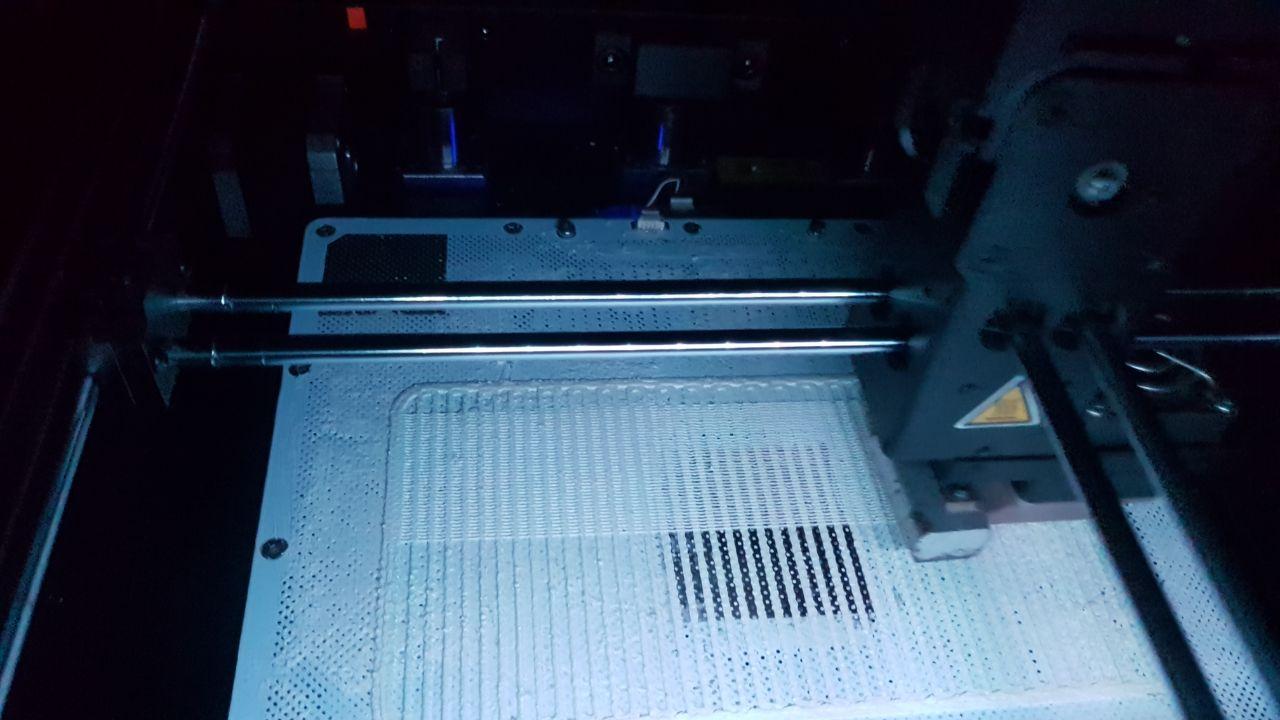

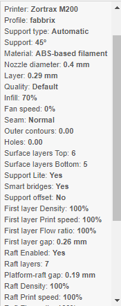

Preparo il file in stampa (sia materiale ZABS che Fabbrix), soliti parametri di stampa che vi allego dopo (Allego foto files: Cattura e Cattura2).
Inizia a stampare, fa lo scheletro del raft, ma quando dovrebbe iniziare ad estrudere la trama non tira più il filo e sono costretto ad aiutarlo, spingendo un po' a mano; così si riprende e porta la stampa a termine. (Allego foto, files: Stampa e Stampa1 di esempio)
Questo, però succede solo quando i pezzi sono grandi su quelli funziona tutto perfettamente.
Cosa può essere?
Non so proprio cosa fare.

temperatura un po' bassa, forse il sensore di temperatura si è allentato e da letture in ritardo.
livellamento sbagliato, durante la stampa del raft la temperatura e l'altezza sono oltre i "parametri standard" e quindi risente meno di un eventuale calibrazione sbagliata....
la causa piu' probabile è l'ugello sporco, la base del raft è sottilissima ed il materiale estruso è pochissimo quindi un eventuale ostruzione anche se minima è piu' evidente durante la stampa della base del raft che durante il resto della stampa

Per quanto riguarda la temperatura sono ben oltre lo standard massimo consigliato per il FABBRIX, mi sembra strano doverla aumentare ancora di più, ma proverò a farlo.
La calibratura, prima della stampa, mi ha dato tutti 0 tranne che nei due angoli: in alto a detra -1 e in basso a sinistra 1.
L'ugello fino a due giorni fa è stato nell'acetone per 32 ore.
zortrax è strana in questo, io stampo pla di 3parti a 225 gradi mentre con le altre a 190....
