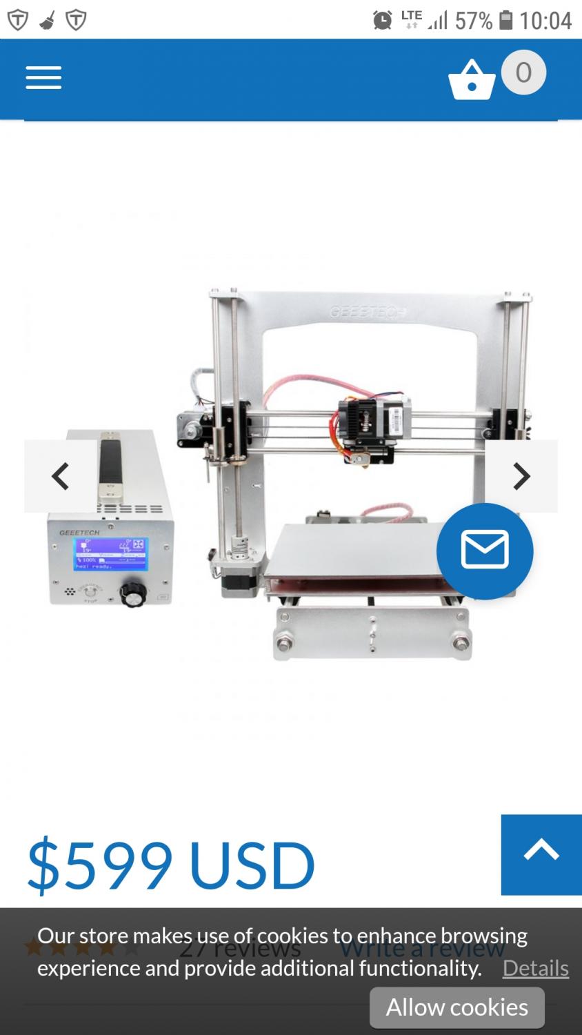

Joker78 Inviato 4 Ottobre 2019 Inviato 4 Ottobre 2019 La geeetech che consigliavo io era questa ma l'offerta è finita, la ender 3 pro rimane un'ottima alternativa. Cita
