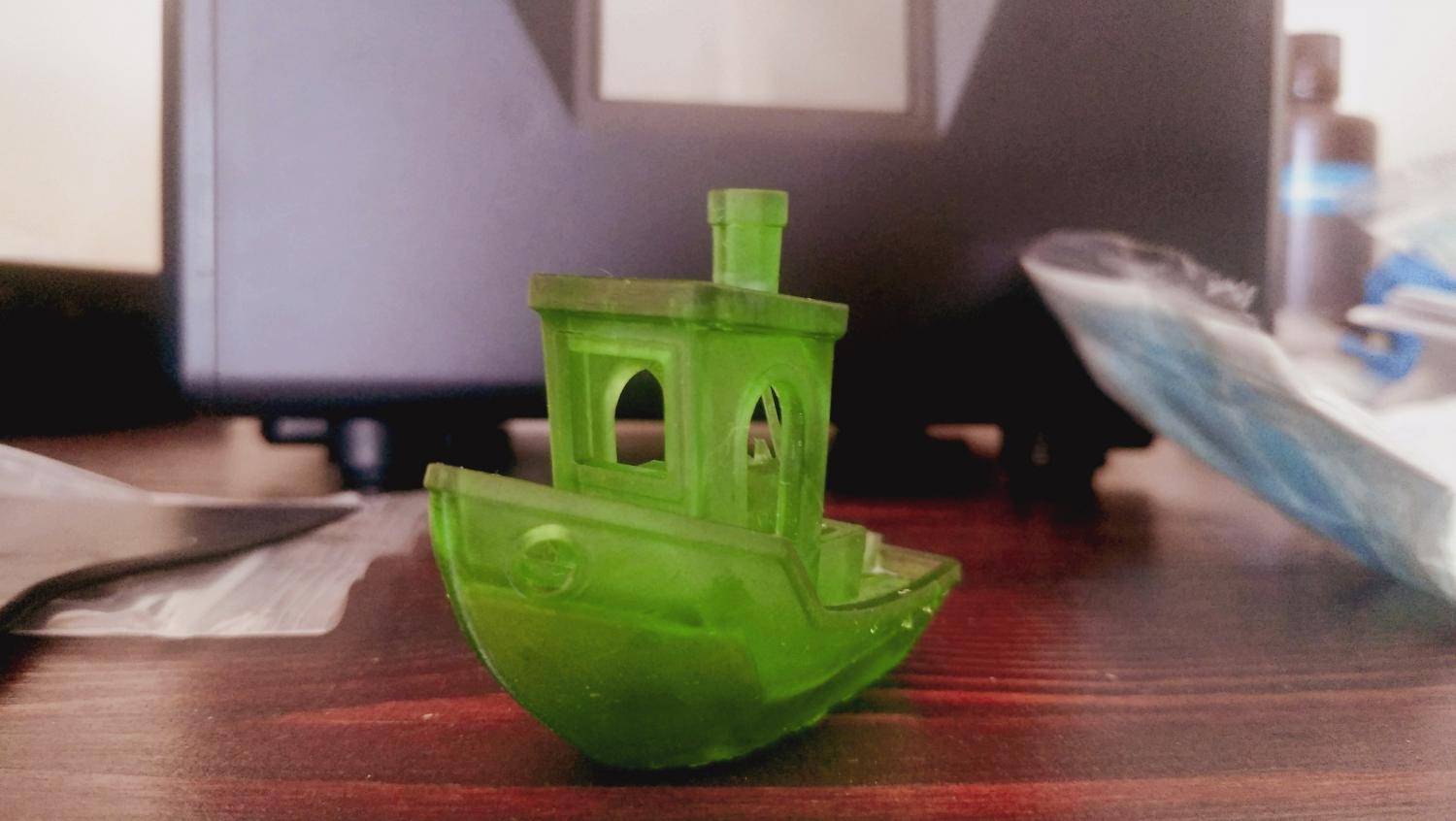

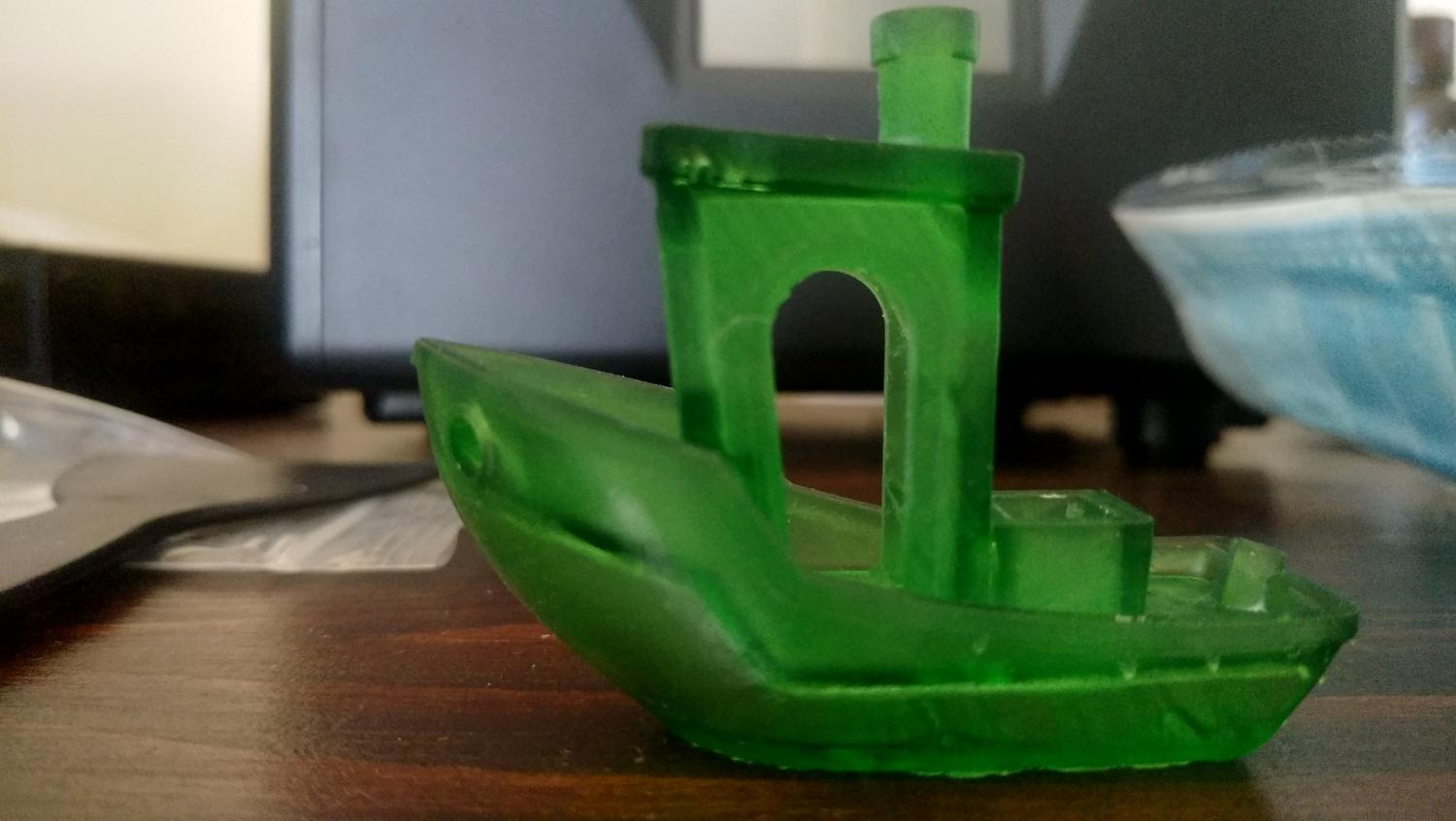

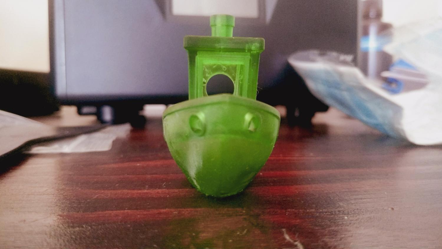

Tomto Inviato 4 Ottobre 2019 Condividi Inviato 4 Ottobre 2019 (aggiornato) Questo è il primo test con la Photon s . Sono partito direttamente con la 3d benchy ed un piccolo arcobaleno(i file di test tipo i gufetti non li ho mai stampati ..portano sfiga..) di cui non metto altre foto (per non occupare spazio) La Benchy è trasparente e si vede l'infill . Devo affinare il procedimento di post produzione comunque le superfici sono lisce layer invisibili e la precisione dimensionale incredibile spacca il centesimo questo non me lo aspettavo . Ho misurato la barchetta in vari punti e le misure rispettano quelle menzionate nel pdf del sito originale (in fin dei conti è un benchmark) (Edit: dopo la benchy ogni stampa "ruba 50 micron per parte" 01/11/2019) La scritta sulla poppa non li vede fotografandola a causa dei riflessi ma si vede ed è nitida Forse ho messo troppi supporti ,alcuni non li ho tolti perchè li vedo solo ora Commenti? Qualche dritta per un neofita della stampa a resina? Modificato 1 Novembre 2019 da Tomto Aggiornamento riguardo la precisione dimensionale 4 Cita Link al commento Condividi su altri siti Altre opzioni di condivisione...
Davide87 Inviato 4 Ottobre 2019 Condividi Inviato 4 Ottobre 2019 Alla fine ti sei lanciato! sembra veramente di un altro livello rispetto alla fdm... Come è il primo impatto con le resine? 1 Cita Link al commento Condividi su altri siti Altre opzioni di condivisione...
Tomto Inviato 4 Ottobre 2019 Autore Condividi Inviato 4 Ottobre 2019 3 minuti fa, Davide87 dice: Alla fine ti sei lanciato! sembra veramente di un altro livello rispetto alla fdm... Come è il primo impatto con le resine? a livello di qualità e precisione sicuramente si. Ma non sostituisce la fdm . Nel mio caso le due tecnologie si possono integrare. Le resine ? Pensavo peggio l' odore si sente , ma non è una puzza che ti fa scappare ..... si adopera molta carta ma veramente tanta ..comunque dopo un lavaggio in alcool ed una passata sotto i raggi uv è fatta. La rottura e che bisogna fare le cose con calma , altrimenti se cade la resina è una vera rottura ...la stampante è silenziosa ma i 2 filtri con i carboni attivi potevano risparmiarseli (non servono a un c...o) Meglio tenerla in un ambiente apposito. Infatti ora la metterò in un altro locale . La fdm comunque non la abbandono (la adoro) 1 Cita Link al commento Condividi su altri siti Altre opzioni di condivisione...

Tomto Inviato 5 Ottobre 2019 Autore Condividi Inviato 5 Ottobre 2019 18 minuti fa, I3D&MLab dice: L'hai presa alla fine 😃. Ma fa cattivo odore la resina? Insomma di certo non non profuma. Meglio stampare con finestre aperte 5 minuti fa, marcottt dice: le foto delle stampe a resina mi fanno impazzire!!!! è che in casa mi sembra un casino... uff... ci vorrebbe uno spazietto... La stampante è veramente piccola.... Comunque una volta che si abbasseranno i prezzi delle resine ecologiche, si potrebbe anche tenere in casa.... Il problema è se tali resine siano realmente atossiche.... Però se ci pensiamo bene anche la fdm non è salutare.... Del pla non sentiamo l' odore, ma chi ci dice che non sia tossico anche quello? Nel dubbio la photon comunque la metterò in un altro locale 1 Cita Link al commento Condividi su altri siti Altre opzioni di condivisione...

Tomto Inviato 7 Ottobre 2019 Autore Condividi Inviato 7 Ottobre 2019 14 ore fa, Killrob dice: Gran macchina la Photon s il proiettore e lo schermo sono gli stessi della elegoo. (circa 37watt contro i 25 della photon classica) I filtri a carboni attivi sono inutili ....il doppio z? non saprei dirti se è utile ...secondo me ne basta uno ,basta che non sia fallato le ventole sono silenziose e non credo ci sia bisogno di fare alcun upgrade Livellare il piatto è una cavolata: il fep è da 0.15, ho preso due fogli di carta sottile per raggiungere tale spessore,quando vado a tarare z a piccoli intervalli mi assicuro che il foglio non si muova ( senza il discorso del poco attrito.....) e posi serro delicatamente non c'è bisogno di stringere a morte.....all'inizio però meglio procedere con cautela il firmware meglio non aggiornarlo altrimenti non si può utilizzare chitubox. Aggiornando il fw si ha l'antialiasing ma si costretti ad utilizzare lo slicer di Anycubic, che fa veramente schifo .Se metti sul piatto file diversi ci mette un casino di tempo...chitubox ivece è fulmineo e ti risparmia il tempo di "svuotare" la stampa e disegnare l'infill. Devo aspettare che chitubox metta la compatibilità con l'ultimo fw della photon s per avere l'antialiasing ,che a mio avviso non è indispensabile ma utile , anche se va tarato con test di prova, per ora sono soddisfatto nonostante lo slicer proprietario sia un cesso chimico i pro sono : tutte le principali parti meccaniche sono fresate dal pieno (anche la vaschetta) silenziosità asse z rigido il resto è in linea con le altre macchine economiche Cita Link al commento Condividi su altri siti Altre opzioni di condivisione...
