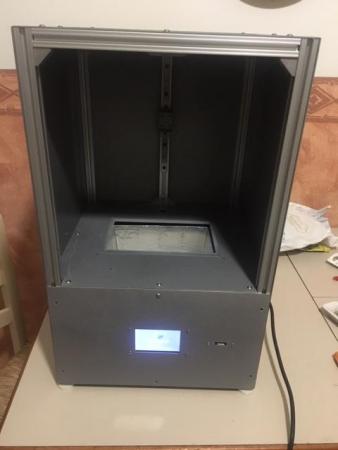

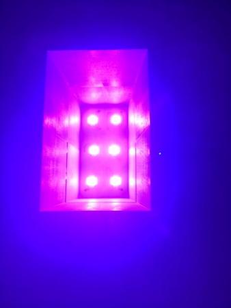

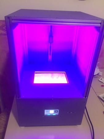

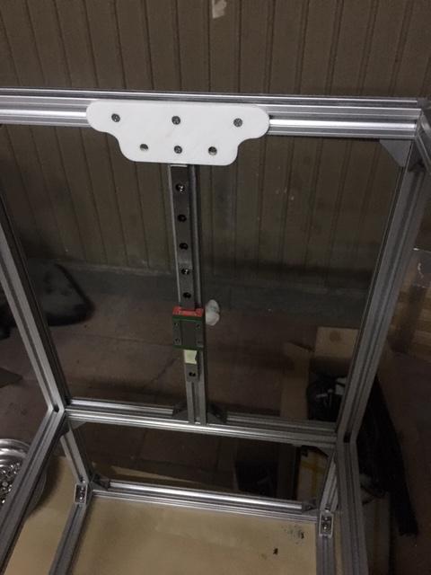

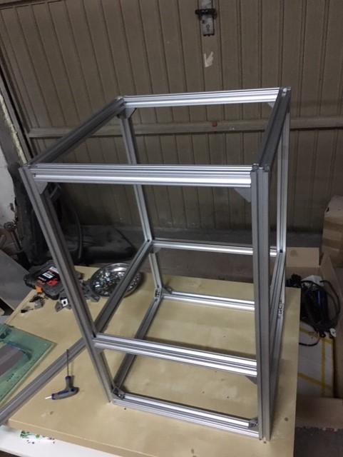

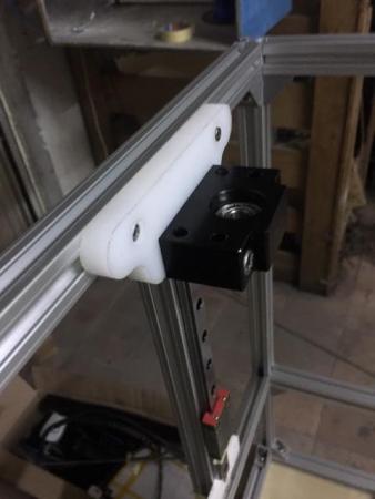

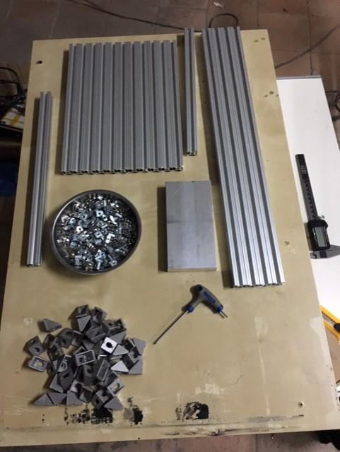

FoNzY Inviato 5 Ottobre 2019 Inviato 5 Ottobre 2019 come da titolo ho deciso di cimentarmi in questa nuova avventura, il motivo principale è che vorrei una stampante in grado di utilizzare slicer di 3 parti. i slicer proprietari sono molti limitati, la maggior parte non consente di creare pezzi "con infll" e spesso sono ideati per funzionare solo con le resine proprietarie. avrei voluto fare qualcosa di un po' piu' grande del 9'' (20x12cm) ma avevo a disposizione solo una porta hdmi (2550x1960) e credo che sia un po' bassa come risoluzione per uno schermo piu' grande. ci sono gia' "brand" che offrono stampanti dlp piu' grandi con schermi "hd" ma nel mio caso essendo la prima esperienza con schermi cinesi ho voluto evitare di ritrovarmi con uno schermo inadatto. dati "utili" sulla stampante: dimensioni esterne 340x340x550mm (30x30x35 interne) vorrei usare una vaschetta senza fep (piu' avanti altri dettagli) ed una vasca fissa (senza miscelatore) vorrei anche mettere un sistema che consenta alla piattaforma di livellarsi su 3 assi (molte ne hanno solo 2 specialmente in quelle autocostruite) in ultimo vorrei riuscire a restare nel budget di 600 euro. telaio con i classici profili 2020 tenuti insieme da le classiche staffe ad L. la "scheda madre" è un raspberry pi 3b+ https://www.amazon.it/gp/product/B07BDR5PDW/ref=ppx_yo_dt_b_asin_title_o05_s00?ie=UTF8&psc=1 c'è una scheda "nanodlp shield" che consiste in un pcb nel quale c'è un regolatore di tensione per alimentare il raspbery, un driver drv 8825 per l'asse Z, i connettori per due end stop ed un connettore per il servo "miscelatore". https://www.amazon.it/MagiDeal-Espansione-Stampante-Nanodlp-Raspberry/dp/B07GJKCSMQ/ref=sr_1_1?__mk_it_IT=ÅMÅŽÕÑ&keywords=nano+dlp+shield&qid=1570305236&sr=8-1 il software della stampante è "nano dlp", non amo partiolarmente il fatto che giri sul raspberry (scarsa potenza) ma offre tantissime funzioni, slicer on board(una mezza fregatura),slicer via internet,wifi\ethernet(almeno uno necessario),usb anche per caricare i gcode(creati anche da altri slicer come chitubox) https://www.nanodlp.com/ ho aggiunto un lcd touch (nextion) che consente di usare la stampante in modo totalmente indipendente dal pc o da internet(con il touch non serve essere connessi) https://www.amazon.it/MakerHawk-Nextion-NX4024K032-Versioni-avanzate/dp/B072FN3SFH/ref=sr_1_1?__mk_it_IT=ÅMÅŽÕÑ&keywords=nextion&qid=1570305323&s=pc&sr=1-1 per l'asse Z ho scelto una guida lineare da 9mm ed una vite a ricircolo di sfere, entrambi della migliore qualita' che la cina poteva offrire 😅 per contenere i costi avrei voluto stampare i supporti ma non ero troppo convinto del risultato cosi sono passato al teflon (o quello che i cinesi definiscono "teflon") per ora è tutto, a causa di "ho finito il china teflon" fino a lunedi' non avro' modo di continuare l'assemblaggio.... spero che troviate il progetto interessante, non si era mai parlato di una "home made sla" nel forum e almeno io fino a poco tempo fa non conoscevo "nanodlp" quindi magari qualcun altro puo' trovare untile questo contenuto... 5 Cita

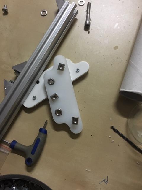

jagger75 Inviato 5 Ottobre 2019 Inviato 5 Ottobre 2019 madonna mia quando vedo un homemade mi viene un erezione (metaforica logicamente) ti seguo con mooolto interesse quando dici che hai deciso per pezzi di teflon cinese è che hai ordinato dei pezzi o hai fresato una lastra di teflon e creato tu i pezzi o parli di teflon filamento estruso? spettacolo..... continua continua Cita P.S alla faccia degli utenti novizi maleducati e "sapientoni"......ricordi quello str......di qualche giorno fa ?😂 Expand che mi sono perso? 🙂 Cita
FoNzY Inviato 5 Ottobre 2019 Autore Inviato 5 Ottobre 2019 Il 05/10/2019 at 23:20, jagger75 ha scritto: o hai fresato una lastra di teflon Expand ho fresato (con immensa fatica) una lastra di teflon ,dico che è cinese perche' me lo vendono a 6 euro al kg invece che a...30?! Il 05/10/2019 at 23:20, jagger75 ha scritto: che mi sono perso? 🙂 Expand un tizio ha dato un po' di matto perche' non riusciva ad usare il bltouch.... 2 Cita
