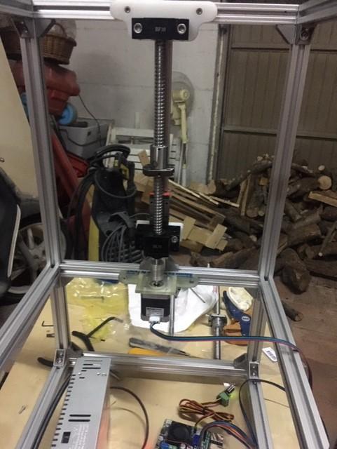

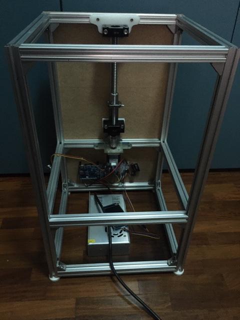

ho stampato il supporto motore di Z, l'asse è praticamente finito mancano solo un paio di viti comunissime che non riesco a trovare....

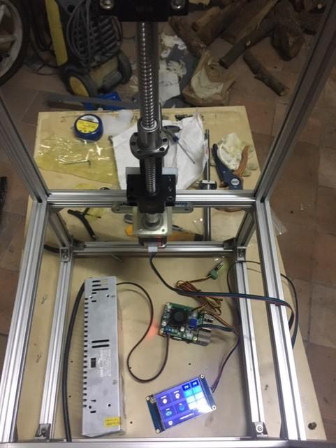

in settimana è arrivata anche l'elettronica che mi mancava e cosi ho fatto un po' di test

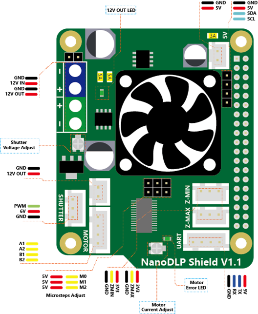

la scheda che controlla i motori e l'accensione dei led è "nanodlp shield 1.1" ma ho scoperto che ha qualche problemone....
monta un driver drv8825.con resistenza su vref da 0.01 ohm contro il classico 0.1ohm il che cambia la scala della vref a 0,0XY v(riduce anche la regolazione fisica della vite a 1\10 di quella classica)
montava una resistenza per bloccare il tasso di decadimento su alto.(strano ed inutile)
l'unica configurazione fuznionante è: 1\8 di passo a 0,065v(una vref piu' alta o piu' bassa fa scattare la protezione)
in questa configurazione il motore amette dei suoni a dir poco "terrificanti" e nel giro di 2 minuti arriva ad 80 gradi....
la regolazione per il voltaggio dei led non funziona, la vite c'è ma non succede niente se la giro....
ed infine il motore in questa configurazione ha una coppia che forse potrebbe essere appena sufficiente...
credo che dovro' pensare ad una soluzione B per l'elettronica.......

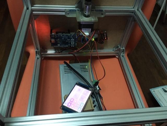

stamane (piccolo miracolo di poste) è anche arrivato lo schermo! ho solo dato un occhia per verificare che fosse ancora tutto intero...e lo era! a breve il primo test dello schermo.....

ma non ho capito il problema dell vref,stai dicendo che è un  limite della scheda che è sbagliata per questo esercizio o che la scheda proprio a dei problemi dalla nascita cioè è guasta?
la vref è pensata cosi... il che non è sbagliato ma sicuramente è poco pratico...è come bere usando un contagoccie al posto del bicchiere....
sinceramente non ho capito se è rotta o difettosa, in tanti su internet parlano dei difetti in Z ma in questo modo diventa inutilizzabile....
ho provato 3 motori ed ho provato ogni cosa per farla funzionare... forse su una da 4'' in questa configurazione sarebbe accettabile ma per una piattaforma da 20cm non direi.....

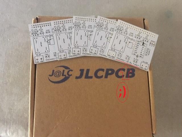

non tanti giorni dopo è finalmente pronta la versione 2 della "scheda di controllo"
sono andato su un progetto gia' fatto dal altri 😅 ma ho fatto stampare il mio nome sul pcb in modo che tutto sembrasse farina del mio sacco!(odyssey è il nome della stampante)
forse ne avrete gia' sentito parlare di jlcpcb...ma credo che valga la pena dire che:
mi hanno realizzato i 5pcb in foto per il costo di 1,80 euro 😱
consegnati con dhl in 4 giorni dalla cina, incartati sottovuoto con il silica gel e mi hanno anche regalato una spilletta! in italia te ne fanno 1 per 50 euro+ss 🤣

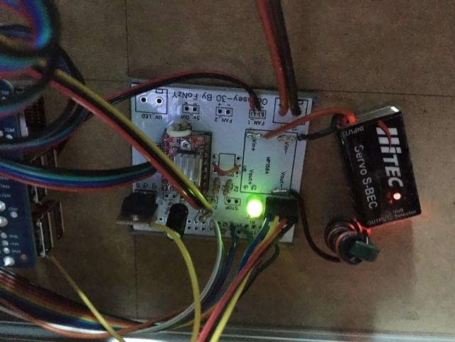

la scheda ha subito qualche modifica rispetto al progetto originale:
un mosfet led piu' potente, resistenze da 22k invece che da 20k, nessun connettore a vite(che creano solo problemi), nessun switch per il microstepping (bloccato a 1\4)
invece del mp1584 ho usato un "Bec" da modellismo che è piu' stabile,ben fatto, piu' potente e non va regolato con un micro-giravite
invece di un connettore a 40pin ho usato cavi ed ho collegato al raspberry solo i pin che mi occorevano in modo da poter avere un flusso d'aria costante su i processori del berry (la scheda posta sopra come da progetto originale avrebbe reso impossibile la ventilazione)
la cosa che avrei dovuto fare e non ho fatto: mettere dei fori per il fissaggio!
tutto ha funzionato al primissimo tentativo😎 nessun strano problema...nessun rumore demoniaco dal motore,niente fumo o scoppi vari... tutto liscio e funzionante!

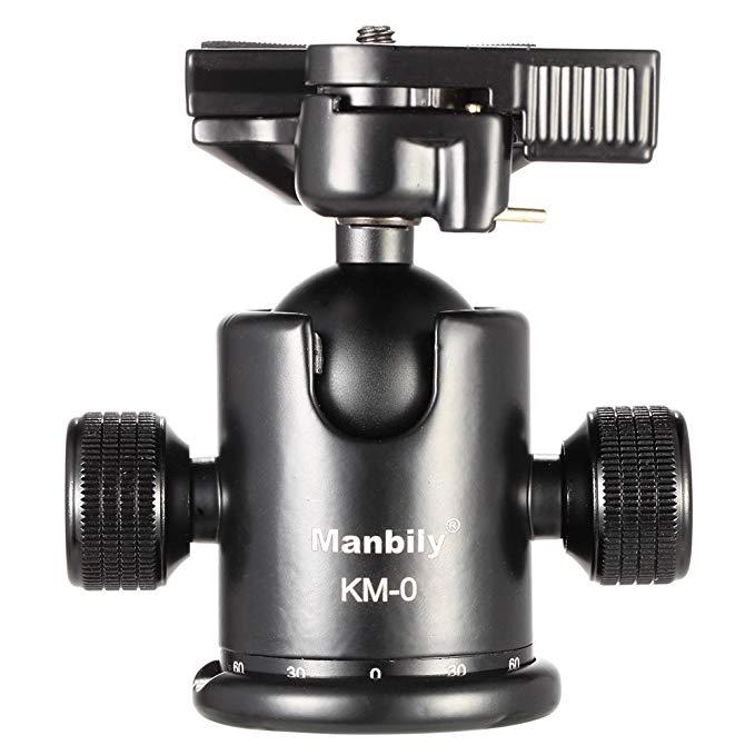

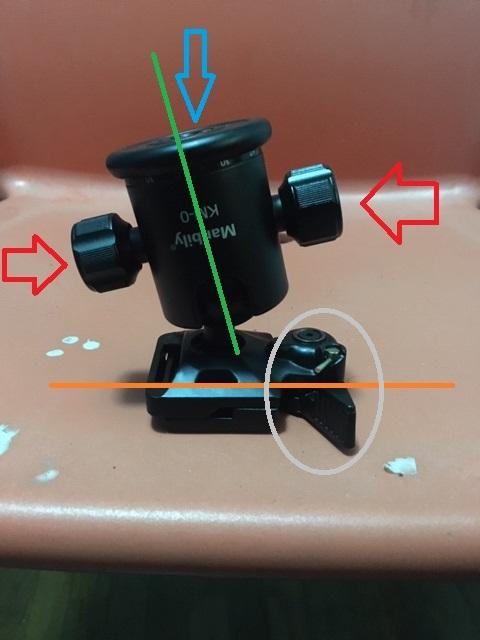

è anche arrivato il sistema di "regolazione di Z"... un supporto per macchine fotografiche😂 da 20 euro!
thumbnail_IMG_9046.thumb.jpg.3d2afaf1951ca78dcecd9288e1577030.jpg61N3CX-9yDL._SX679_.thumb.jpg.2fb8591a4ee46c19514565695c9fc376.jpg
consente di livellare la piattaforma in 3 assi (1mm in Z)
le due viti serrano la sfera bloccandolo in posizione(rosso)
una 3 vite posta dietro(blu) blocca la rotazione  del corpo centrale (non serve ma è fatto cosi')
quello nel cerchio grigio è lo sgancio della parte sotto...in questo modo dopo aver calibrato la piattaforma con la vaschetta si puo' staccare e poi riagganciare la piattaforma senza dover ricalibrare 🤯

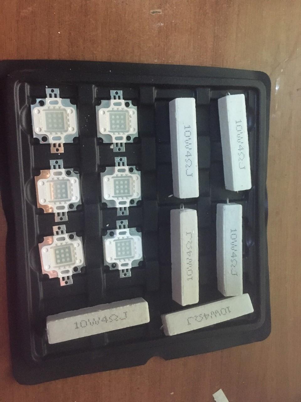

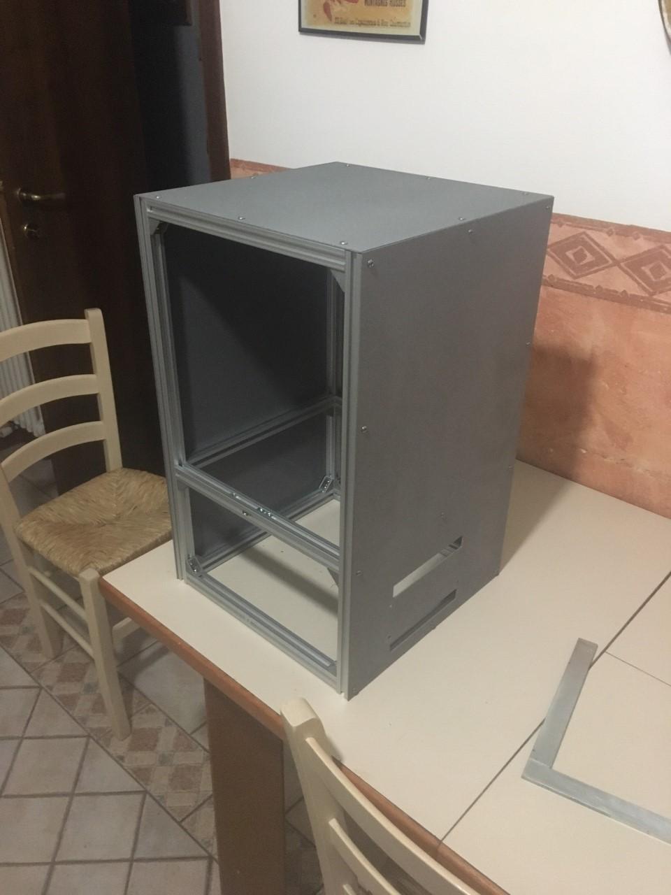

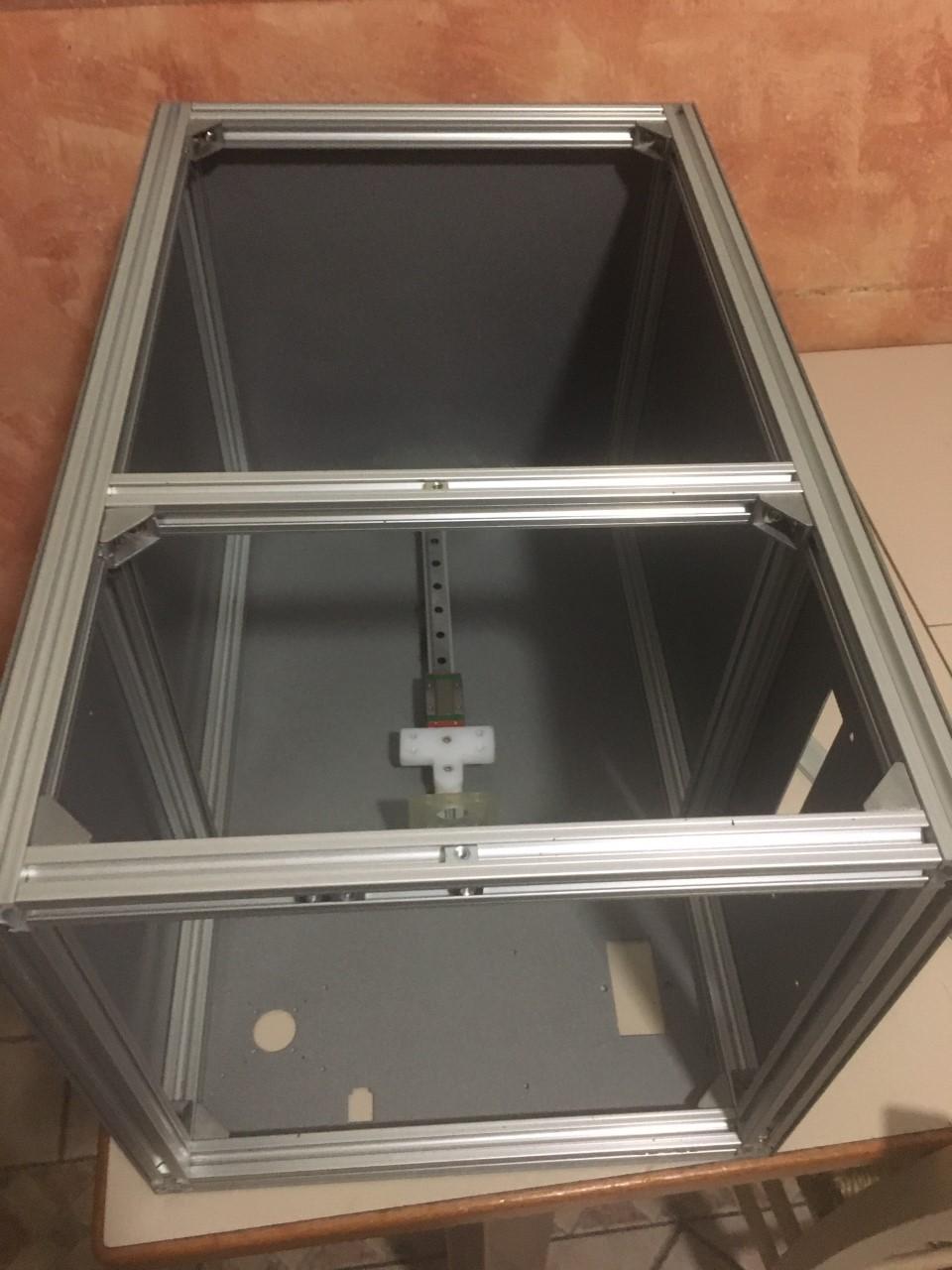

alla fine ho abbandonato il legno... e sono passato all'acciaio😁... pannelli tagliati a laser da 1,5mm dipinti alla carlona (speravo venisse meglio)... forse avrei dovuto fare delle finestre per ridurre il peso che per ora comunque è quello che ci sia aspetta per una stampante "non di plastica"🤣
thumbnail_IMG_9131.thumb.jpg.017345966e61bd3ffc7bb8c264dd249c.jpgthumbnail_IMG_9133.thumb.jpg.d026d340be535c83d037ccae89b479d1.jpg
finalmente sono arrivati anche i 5 led che erano scomparsi 😅
nel caso ci sia qualcuno che stesse pensando " ma perche' le resistenze invece del driver led?" la risposta è che non ho trovato in italia a prezzi umani i driver e non volevo prenderli dalla cina.....ho cominciato a pensare che 60watt di led sono tanti ed ho preferito sacrificare un po' di potenza mettendo le resistenze al posto del driver....
