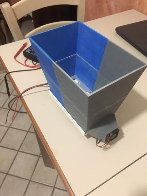

in  foto potete vedere il proiettore.... per meta' PLA...per meta' pet-g(entrambi finiti a pochi layer dal fine stampa)... tenuto insieme da una generosa dose di colla(usata anche per tappare il buco lasciato dai layer mai stampati)

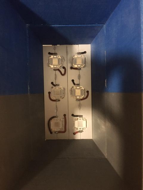

nella seconda foto i led, sono montati sopra a barre di alluminio 20x20 nelle quali scorre aria per tenere il tutto (si spera) ad una temperatura decente

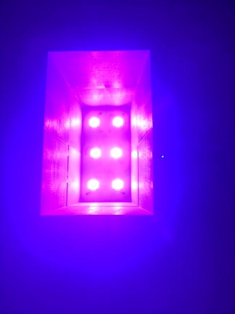

la parte positiva è che tutto funziona 😎 peccato solo che per poco non rimango cieco per scattare la foto....
thumbnail_IMG_9150.thumb.jpg.bb35714bef13612c5ba7da5f5cb76cbf.jpgthumbnail_IMG_9151.thumb.jpg.b30938ccd3ed7efecfcd06e37905d604.jpg
considerando che i led sono al 50% della potenza se la stampante non va apro un solarium😅

  Il 16/11/2019 at 17:28, marcottt ha scritto:
ma scaldano?  per il pla intendo....
Expand
la mia idea è che senza ventola arriverebbero tranquillamente a 70 gradi durante la stampa, con la ventola spero di tenere il tutto a 3'-40!? considerando anche che in quella parte della stampante ci sono altre due ventole....
tuttavia ieri dopo il test era tutto praticamente a temperatura ambiente (ventola spenta) quindi promette bene anche se quando ho poggiato la mano sopra i led accesi ho avvertito il calore...
comunque il proiettore è una versione "di prova" se la stampante funziona almmeno decentemente cambio tutto 😅

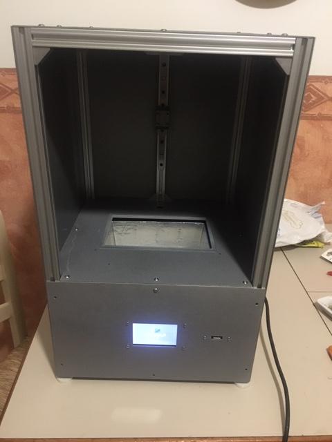

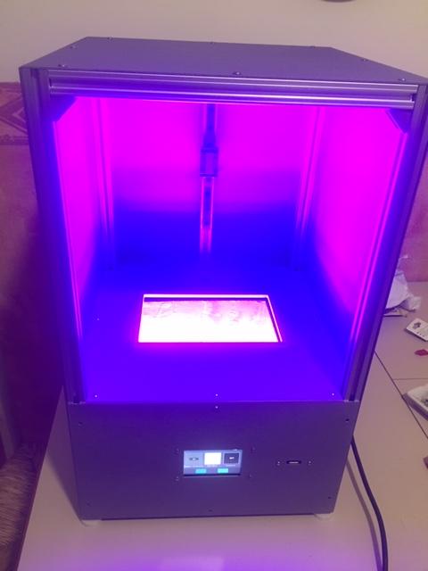

piccolo aggiornamento.....
il mosfet che avevo preso si è rivelato non essere adatto al pilotaggio dei led, il motivo purtoppo non lo ho ancora capito....è stato cambiato con un irfz44n e tutto funzona a meraviglia 🤣
la stampante è ad un buon punto, diciamo 80%.... purtroppo ho dimenticato di fare un foro per far passare il cavo di Z end-stop 😅
la stampante si presenta cosi

il prossimo passo sara' montare il monitor !
