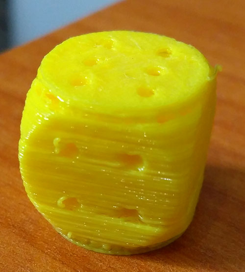

Salve, ho da poco acquistato una Geeetech Prusa I3 Pro W con il kit di montaggio fai da te, purtroppo a montaggio e calibrazione completati ho riscontrato subito delle problematiche non da poco.
Per prima cosa ho avuto grossi problemi con l'asse Z che si inceppava in continuazione a qualsiasi altezza, ho provato a controllare che tutto fosse in regola, c'era effettivamente stata una problematica nel montaggio che ho risolto, ho inoltre applicato del grasso di vaselina tecnica sulle barre dentate e quelle lisce e adesso va quasi bene, dico quasi perché ogni tanto si inceppa lo stesso.
Ho notato che anche il motore dell'estrusore che manovra il filamento tende ad incepparsi, anche se il filamento è libero, come se non avesse abbastanza forza nello spingere il filamento. In allegato c'è un tentativo di stampa fatto con un filamento PLA, si noteranno subito diverse discontinuità nella stampa, le temperature del progetto erano 185° sull'estrusore e 40° sul piano riscaldato.
Da alcune ricerche ho intuito che dovrei intervenire a livello firmware per aumentare la potenza dei motori, putroppo però, essendo completamente neofita, non so proprio da dove iniziare, dove mettere le mani e che software utilizzare per la modifica del firmware.

Io non ho quella stampante ma ti posso dire che prima di mettere mano al firmware, che se non sai quello che fai poi la stampante rischi di usarla come fermaporte, cerca di risolvere i problemi meccanici e poi puoi pensare ad un eventuale firmware.
A mio modesto parere.
Te lo dico perché mi trovavo anche io in quelle condizioni, se non peggiori, anzi a me non si attaccava niente al piatto. Poi ho livellato a dovere, ho sostituito il nozzle che era difettoso, ed ho sostituito anche le molle di livello del piatto con altre più stabili e adesso stampa come non avesse mai fatto altro in vita sua. 😉☺️
Anche se non conosco quella stampante, se senti il motore spingifilo che scatta, non vuol dire per forza che non ha la potenza necessaria per spingere, io comincerei a controllare alcuni parametri di stampa:
1) velocità di stampa
2) flussi di estrusione primo layer/layer successivi
3) quantità di retrazione
4) velocità di retrazione
comincia a sistemare questi parametri e ripeti la stampa.

e poi hai scritto che estrudevi a 185 a me smbra un po basso dovresti alzare la temperatura come da caratteristiche che indica il fabbricatore della bobina del filo se non hai la bobina la hai solo lo spezzone di prova in dotazione stampa almeno a 195/200°
l estrusore fatica a spingere perche sei basso di temperatura ecco perche qualla specie di cubo è fatto da tutti spaghetti estrusi con forza invece di bei layer depositati bene

Scusa se intervengo in questo modo, ma non puoi dirgli di scordarsi il firmware e poi posti delle guide che dicono di andare a verificare nel  firmware i valori di estrusione e di step 😉😄
Quando il suo problema, come hai di fatto evidenziato nel post succesivo, è la bassa temperatura di stampa.
@debiru, non seguire le temperature che ti vengono indicate nei progetti che scarichi da internet perché sono tarate sulla stampante di chi ha eseguito il pezzo con il suo filamento. Ed ogni filamento, lo vedrai, ha le sue caratteristiche di temperatura. Per esempio io ho il filamento bianco e nero entrambe della Sunlu PLA+ solo che il nero ha come range da 190° a 220°, mentre il bianco va da 200° a 230°.

Grazie Jagger75, sicuramente mi hai tolto tanti dubbi, non ricordo quale fosse il forum e non saprei ritrovarlo adesso, il problema dell'asse Z era un po' spinoso, prima di tutto credo che sia nato da una inaccuratezza delle istruzioni di montaggio, quando dovevo applicare i supporti per le aste filettate e quelli per le aste lisce, avvitando questi supporti nei rispettivi alloggiamenti non entravano bene, come se uno dei due pezzi fosse più grande del dovuto, di poco ma lo era. Forzando il tutto ho notato solo dopo che i due pezzi non disegnavano due rette parallele immaginarie, ma purtroppo me ne sono accorto solo perché l'asse Z si inceppava. Ho smontato i pezzi e li ho smussati con il dremel, poi ho lavorato un po' di pinze fino a che non fossero perfettamente in linea, poi ho dato anche il grasso di vasellina tecnico, questa sera ho fatto un po' di prove e non si è mai inceppata.
Per le temperature ho visto i dati tecnici sul sito del filamento, lì dice addirittura 180°.
