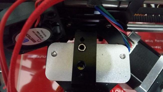

Sto ancora cercando di capire se sono io che non capisco niente o questa stampante è effettivamente sfigata, avevo finalmente finito le calibrazioni, dovevo solo stampare il cubo per la conferma che tutto fosse andato a buon fine, solo che dovevo cambiare il filamento visto che ero agli sgoccioli. Quando ho provato a sfilare il poco filamento rimasto s'è incastrato tutto, non si toglie più e neanche va più avanti, così, tutto di un botto. Ovviamente avevo preriscaldato a 200° prima di procedere con la retrazione ma pur stando a 200° appena ho dato il comando ho subito sentito slittare il motore.
Ho provato a smontare il motore, tirare il filamento anche a ugello a 200°, niente, non esce e non entra, ho provato a spingere dentro con forza ma non si muove niente, anche riscaldando a 240°.
Non si vede dalla foto ma il filamento è dentro. Ora essendo inesperto, esiste un modo per disostruire il condotto senza dover smontare tutto? Che altrimenti mi tocca ricalibrare tutto 😥
Grazie
Allora, sono riuscito a disostruire e pulire bene tutto il canale, però non dirò come ho fatto che potrei guadagnarmi il daspo da qualsiasi forum di stampa 3D, procederò con una verifica dell'asse Z, non sia mai ci sia stato uno spostamento dell'ugello, dopodiché verifica finale 😅

In conclusione, per chi dovesse incappare nel mio post, il problema con l'asse Z l'ho risolto com un po' di manodopera e grasso di vaselina tecnica, basta leggere i post precedenti.
