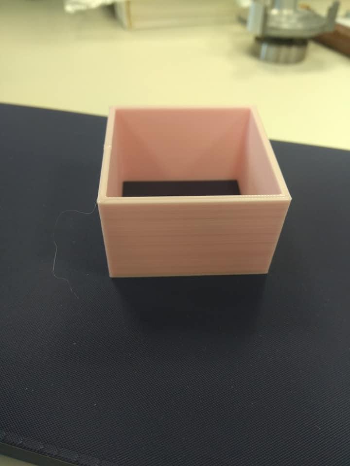

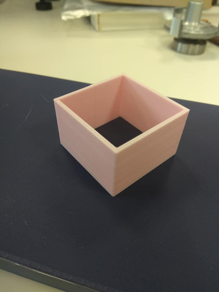

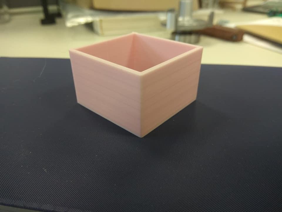

blumes Inviato 7 Ottobre 2019 Inviato 7 Ottobre 2019 ciao, ho un Ender 3 presa usata ed abbastanza modificata, penso di avere problemi di asse Z, l'estrusione è molto regolare, tanto che i top layer sono molto e belli, ma le pareti hanno dei difetti, io non ho gli eccentrici perché ho le guide lineari, ma è normale che la vite dell'asse z balli dentro la chiocciola in ottone potrebbe essere questo il problema?L'asse sembra allineato perché scende molto facilmente, consigli? Cita
Joker78 Inviato 7 Ottobre 2019 Inviato 7 Ottobre 2019 Più che normale, le chiocciole delle stampanti cinesi hanno tolleranze di mm non di decimi, poi di solito sono in ottone, praticamente il pane di ieri è più duro. Cita
blumes Inviato 7 Ottobre 2019 Autore Inviato 7 Ottobre 2019 Grazie, mi consiglieresti qualcosa di migliore? Cita
Joker78 Inviato 7 Ottobre 2019 Inviato 7 Ottobre 2019 Aspettiamo anche gli altri magari ti sanno consigliare dove prendere quelle buone. Cita
Joker78 Inviato 7 Ottobre 2019 Inviato 7 Ottobre 2019 Aggiungo anche che molto probabilmente le barre filettate che monti siano da 1 massimo 2 profili, i profilo altro non è che la parte di filettatura che poggia all'interno della filettatura della chiocciola. Cita
blumes Inviato 8 Ottobre 2019 Autore Inviato 8 Ottobre 2019 ho ordinato uno nuova barra T8, ma non so se risolverà visto che il movimento è comunque vincolato dalle guide lineari... speravo in qualche consiglio dagli esperti... grazie, ciao Cita
Davide87 Inviato 8 Ottobre 2019 Inviato 8 Ottobre 2019 Solo per curiosità, perché nonostante abbia la tua stessa stampante, non sono ancora intervenuto sulla meccanica, ma considerato che hai scritto che la stampante è modificata, potresti fare due foto delle componenti di cui stai parlando? Così magari si chiariscono le idee anche gli altri e qualcuno ti può dare qualche indicazione in più... E io intanto mi ispiro 😛😛... Cita
blumes Inviato 8 Ottobre 2019 Autore Inviato 8 Ottobre 2019 26 minuti fa, Davide87 dice: Solo per curiosità, perché nonostante abbia la tua stessa stampante, non sono ancora intervenuto sulla meccanica, ma considerato che hai scritto che la stampante è modificata, potresti fare due foto delle componenti di cui stai parlando? Così magari si chiariscono le idee anche gli altri e qualcuno ti può dare qualche indicazione in più... E io intanto mi ispiro 😛😛... Hai ragione sta sera faccio un po' di foto, comunque ho preso la stampante usata, ed era stata modificata un po' alla buona, pian piano la sto sistemando.... Cita
