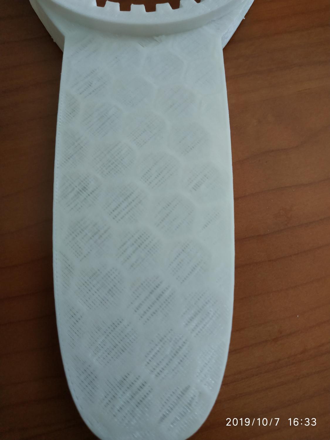

sto calibrando un po' la stampante e devo dire che ho raggiunto un buon risultato complessivo, ma c'è un problema che non riesco a risolvere.
lo strato superficiale è composto da due strati sovrapposti, quello sotto in un senso, quello sopra nel senso opposto.
il problema è dopo aver fatto l'infill honeycomb, parte facendo il primo strato di chiusura ma procede ad un velocità troppo alta e i filamenti estrusi è come se si sciogliessero nei buchi dell'infill generando una superficie tutt'altro che omogenea.
concluso il primo strato passa allo strato superficiale conclusivo e magicamente la velocità dell'estrusore si riduce drasticamente, verrebbe uno strato perfetto se non fosse disastroso quello appena sotto...
avete suggerimenti?
stampo PLA con temperatura di 200°C
posto qualche foto per farvi capire il problema.

nono, non voglio voglio nascondere l'infill il problema sono quei buchi che si vedono tra le diverse "righe".
non riesco a fare foto dettagliate durante la stampa ma vedo proprio chiaramente che il primo strato di chiusura sprofonda tra i buchi dell'infill.
è normale?

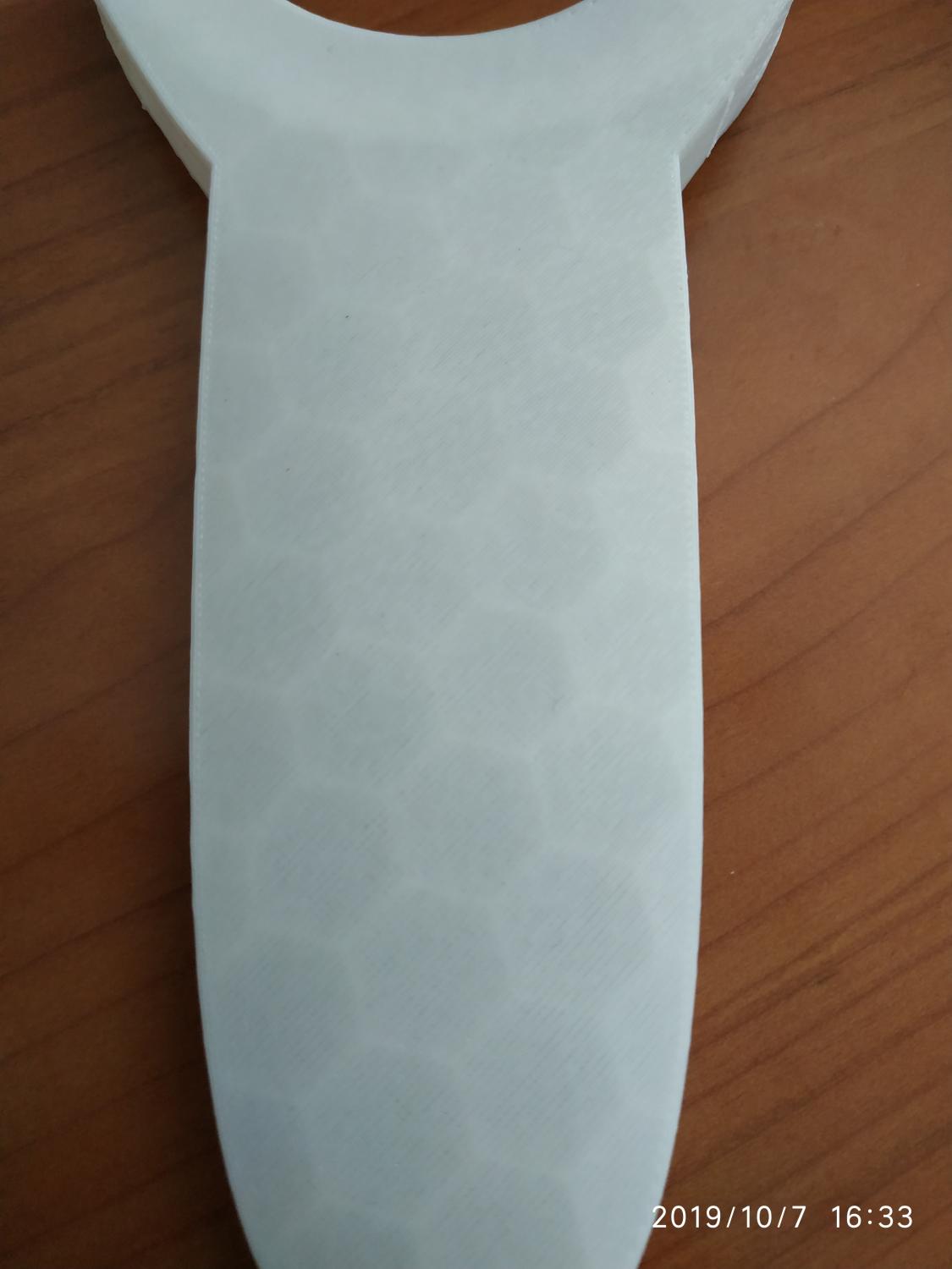

per capire meglio carico l'immagine dello strato sotto, questo è venuto bene, è uniforme senza buchi qua e là.
Mi sembra comunque normale. La ventola del materiale è accesa?
Il materiale è ovviamente soggetto alla forza di gravità quindi cade tra un buco e l'altro.
Mi sembra leggermente strano che risenti di buchi così piccoli (io ho fatto un ponte di 180mm senza supporto) ma anche il colore bianco evidenzia il tuo problema.
Io a spanne direi che è normale.....

ah okay perfetto.
aumenterò i layer superiori così da "nascondere" il primo strato.
