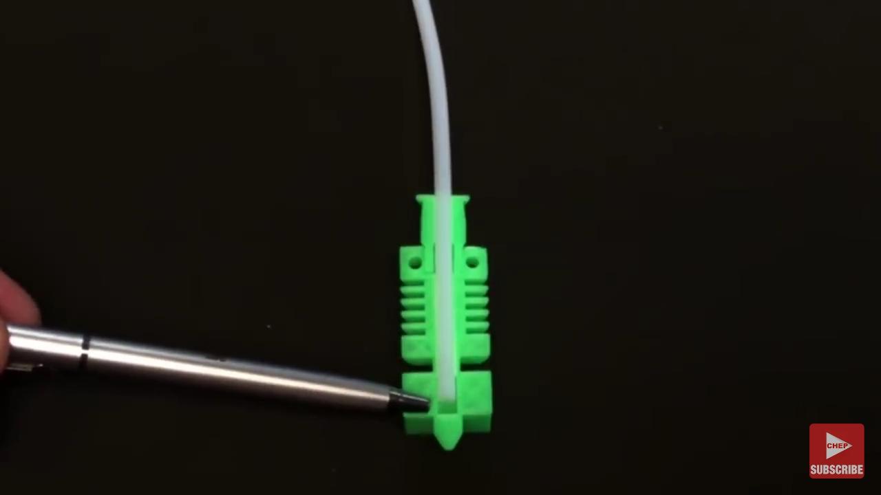

Davide87 Inviato 7 Ottobre 2019 Inviato 7 Ottobre 2019 Secondo me @Joker78 ha ragione ma la Ender 3 non dovrebbe avere quel pezzetto di ptfe come hanno altre stampanti (se ho capito bene), ma usa direttamente il finale del tubo bowden come da figura sotto. Per questo è importante che il tubo sia spinto bene fino in fondo e che il connettore sopra l'heatsink lo trattenga bene in posizione, altrimenti viene mosso durante le ritrazioni e crea dello spazio dove si può raccogliere il PLA fuso e crearti problemi. Cita

Killrob Inviato 7 Ottobre 2019 Inviato 7 Ottobre 2019 Il 07/10/2019 at 21:50, Davide87 ha scritto: Secondo me @Joker78 ha ragione ma la Ender 3 non dovrebbe avere quel pezzetto di ptfe come hanno altre stampanti (se ho capito bene), ma usa direttamente il finale del tubo bowden come da figura sotto. Per questo è importante che il tubo sia spinto bene fino in fondo e che il connettore sopra l'heatsink lo trattenga bene in posizione, altrimenti viene mosso durante le ritrazioni e crea dello spazio dove si può raccogliere il PLA fuso e crearti problemi. Expand Hai ragione che deve andare fino in fondo ma non è esattamente così, nella Ender 3, normale e pro, il ptfe deve essere spinto contro la gola che a sua volta deve essere attaccata al nozzle. Per fare ciò, dopo che hai smontato e pulito il tutto (svitando anche la gola) riavviti la gola e poi ci avviti sotto, a mano mi raccomando il nozzle, a questo punto stringi la gola reinfili il dissipatore (dal quale avrai preventivamente staccato il raccordo che tiene in sede il ptfe) dentro il raccordo ci fai passare il ptfe e lo inserisci nel dissipatore fino a quando non senti che ha toccato la gola. A quel punto fai scorrere il raccordo per avvitarlo nel dissipatore e in ultimo stringi il nozzle, mi raccomando non lo devi stringere alla morte basta un colpetto alla chiave inglese. Io ho fatto così quando mi si era intasato tutto e adesso non ho più problemi. p.s.: mi si era intasato per mia inesperienza, ho cambiato un nozzle a freddo. 1 Cita
