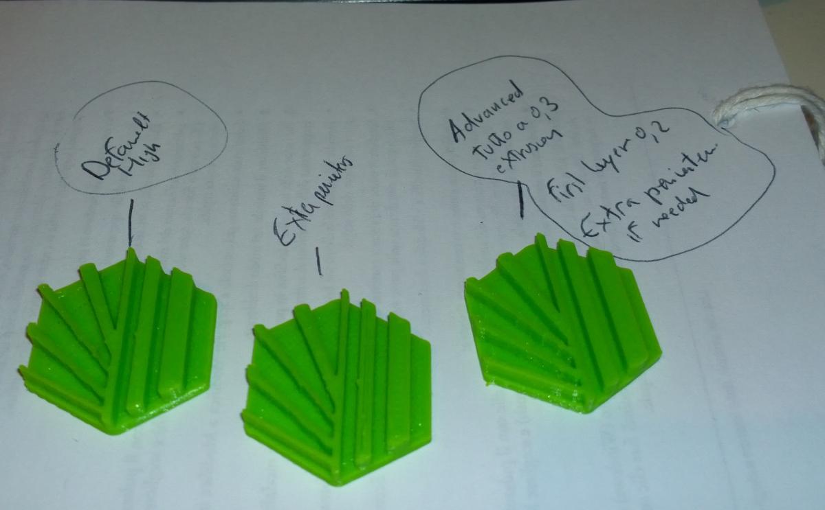

Riempimento non perfetto
questa è decisamente over extruded... diminuisci il flow di un 5% e fai una prova. Oppure diminuisci la larghezza dei perimetri esterni (su slic3r si può impostare nella tab ADVANCED)
Ho fatto delle prove
prima reimpostando tutto a default
la seconda ho spuntato l'extra perimeter if needed
la terza ho messo tutta la parte extrusion a 0,3, first leyer a 0,2 e l'extra perimeter
un po va meglio e un po no, non riesco a capire quale parametro possa aiutare.. tra l'altro ho notato che dell'esagono che mi fa un lato è piu piccolo di 0,5mm

no, tranquillo. La kiwi stampa bene come la NG. Sicuramente la tolleranza dimensionale che hai sballata è dovuta al fatto che hai messo la extrusion width a 0.3 e o.2 mm. L'ugello è 0.4, non puoi fare estrusioni così sottili. Tieni standard e modifica l'extrusion multiplier, magari hai il filamento irregolare o semplicemente necessita di questo tipo di twea (è normale).
