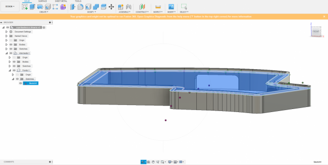

iLMario Inviato 8 Ottobre 2019 Inviato 8 Ottobre 2019 C'è un modo, con freecad o fusion, di prendere un STL (o volendo anche un DXF da estrudere) ed allargare il perimetro esterno mantenendo inalterato forma e perimetro interno? Ad esempio questo plate: internamente deve restare identico, vorrei poterlo fare più largo esternamente (mantenendo la sagoma) Cita

jagger75 Inviato 8 Ottobre 2019 Inviato 8 Ottobre 2019 adesso te la butto li e se ritrovo il tutorial video che avevo visto te lo metto cmq un annetto fa come diceva @FoNzY con sketcup ho dovuto rinforzare o meglio allargare lo spessore di una vaschetta per un liquido perche stava in pressione ma con le pareti da 5mm come da file originale si deformava ti faccio un sunto al volo l ho importata in skecthup ,duplicata ,estrusa la copia in larghezza e lunghezza di 5mm ,poi ci ho affogato dentro il solido della vaschetta originale e fuso i solidi ed ho ottenuto una vaschetta con pareti di 7,5mm ora l ho raccontata cosi come mi pare di ricordare ma la procedura che cerchi credo che possa essere una cosa simile se non ho capito male Cita

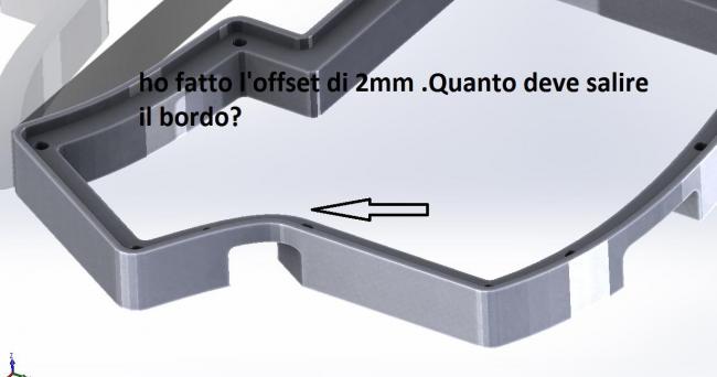

marcottt Inviato 9 Ottobre 2019 Inviato 9 Ottobre 2019 È una forma abbastanza semplice... Che esatte modifiche dovevi fare? Anycubic kossel linear plus,Inviato utilizzando Tapatalk Cita
