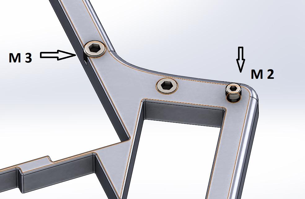

Tomto Inviato 11 Ottobre 2019 Condividi Inviato 11 Ottobre 2019 18 minuti fa, iLMario dice: si non è difficile, solo che poi è un casino (per me) sistemare le imperfezioni che si vengono a generare allargando il pezzo. Lui allarga anche le viti e di conseguenza le svasature, andarle a togliere con openscad sono una bella dose di bestemmie Ma sopratutto, non c'è verso di dire di aumentare, ad esempio, di 2mm e non essendoci modo di misurare alcunchè in openscad, bisogna andare "a caso" tipo scalare di "1.02" ho fatto un offset del perimetro esterno. La domanda è: vuoi metterci delle viti a testa cilindrica m 3 invece delle m2 ? nel caso in cui metti le m 3 la sede della testa cilindrica in alcuni punti "sborda" il perimetro interno . Vedi la foto allegata. Cita Link al commento Condividi su altri siti Altre opzioni di condivisione...
Tomto Inviato 11 Ottobre 2019 Condividi Inviato 11 Ottobre 2019 47 minuti fa, iLMario dice: si non è difficile, solo che poi è un casino (per me) sistemare le imperfezioni che si vengono a generare allargando il pezzo. Lui allarga anche le viti e di conseguenza le svasature, andarle a togliere con openscad sono una bella dose di bestemmie Ma sopratutto, non c'è verso di dire di aumentare, ad esempio, di 2mm e non essendoci modo di misurare alcunchè in openscad, bisogna andare "a caso" tipo scalare di "1.02" Attento così stai scalando la parte. Ti cambia anche il perimetro interno .se ho ben capito quello deve rimanere invariato Cita Link al commento Condividi su altri siti Altre opzioni di condivisione...
marcottt Inviato 11 Ottobre 2019 Condividi Inviato 11 Ottobre 2019 hai ragione @Tomto in effetti mi sono reso conto che le ho fatte troppo piccole (4.5mm) mentre dovrebbero essere da 5.5mm di diametro... anzi alla fine forse sarebbero opportune da 6.5 per lasciare spazio alla vite ma in alcuni punti escono e non solo quella con un 6.5... forse una m2.5? comunque nel file originale mi sembrano larghe 3,5 mentre le m2 se non erro sono 3.8 1 Cita Link al commento Condividi su altri siti Altre opzioni di condivisione...
Tomto Inviato 11 Ottobre 2019 Condividi Inviato 11 Ottobre 2019 1 ora fa, marcottt dice: forse una m2.5? si con 2/10 3/10 (secondo la stampante) di tolleranza la testa è 4.5 perciò un 4.8 per la testa cilindrica ci sta. i cad per le sedi delle teste cilindriche usano tolleranze standard anche maggiori ......ovvio che poi scegli le tolleranze in base alle esigenze .........questo quando usi i preset per i fori, ma se nel software è presente una toolbox ,hai tutta la ferramenta possibile per regolarti di conseguenza,oppure le scarichi dai siti dei produttori ....ad esempio c' è già un collegamento nel nel mio cad a https://www.traceparts.com/it ma puoi anche andare sul sito ed iscriverti gratuitamente in caso ti serva qualcosa in particolare (tutti i file sono scaricabili in molti formati) Cita Link al commento Condividi su altri siti Altre opzioni di condivisione...
iLMario Inviato 12 Ottobre 2019 Autore Condividi Inviato 12 Ottobre 2019 23 ore fa, marcottt dice: Ah beh allora bastava allargare la parte sullo slicer Io opensscad l'ho scansato... È molto distante dalle mie conoscenze Anycubic kossel linear plus, Inviato utilizzando Tapatalk No, sullo slicer lui scala tutto, compreso il dentro Come ho fatto io di openscad, lui scala tutto nel primo pezzo, il secondo è invariato e lo usa per fare una unione booleana, di fatto il buco interno del secondo pezzo, resta invariato 23 ore fa, Tomto dice: ho fatto un offset del perimetro esterno. La domanda è: vuoi metterci delle viti a testa cilindrica m 3 invece delle m2 ? nel caso in cui metti le m 3 la sede della testa cilindrica in alcuni punti "sborda" il perimetro interno . Vedi la foto allegata. Di quanto sborda all'interno? Se 1/10 o 2/10, si può stringere il perimetro interno volendo, ho un pochino di margine (ad occhio, 1mm) Ma cosa hai fatto per allargare? Cita Link al commento Condividi su altri siti Altre opzioni di condivisione...
marcottt Inviato 12 Ottobre 2019 Condividi Inviato 12 Ottobre 2019 dipende quanto vuoi grandi i fori.... allargare interno di 1 mm per usare le m3 + 1mm diametreale di tolleranza mi sa non basta Cita Link al commento Condividi su altri siti Altre opzioni di condivisione...
