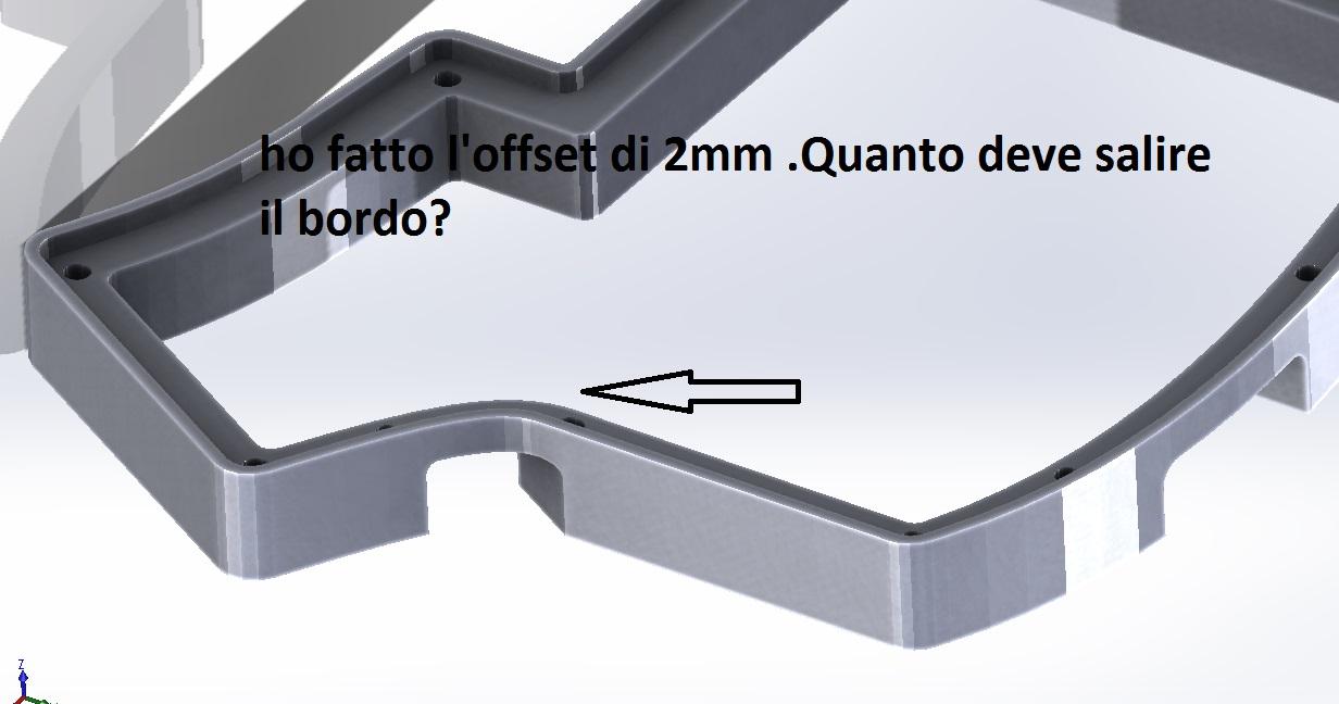

Ok, ho stampato il pezzo, sembra combaciare tutto perfettamente.
Ma adesso come si procedere ? Come spiego cosa mi serve ?
Forse "basta" allargare, sempre della stessa quantità, anche questo perimetro esterno:
https://github.com/keebio/iris-case/blob/master/rev2-only/Iris R2 Middle Layer - Single Piece.stl
facendo i buchi per M3 (in questo caso passanti, non serve svaso)
il problema però è che la parte che è stata aggiunta nel perimetro esterno deve "salire" dello spessore del plexiglass in modo da andare in battuta con il plate superiore, provo a fare uno schizzo con vista frontale:
il secondo stl è nativamente  più "spigoloso"  ....poco importa ..quanto deve salire ?..60.thumb.jpg.58557053846b079b412ea8a17411c073.jpg
i fori sono passanti da 3.4 mm non mi è chiaro come chiuderai l' assieme
1 minuto fa, Tomto dice:
Più spigoloso all'interno ? non importa, non si vede. Verso l'esterno ? Male, deve essere identico all'altro, va in battuta.
Deve salire di 1.6 stando al calibro, non ho la minima idea di cosa possa succedere facendolo salire di più o di meno. Probabilmente tutto il plate superiore appoggerebbe sul bordino. Boh.
@Tomto non so quanto sia l'offset esatto, bisogna sentire con @marcottt ha allargato lui il plate superiore.
