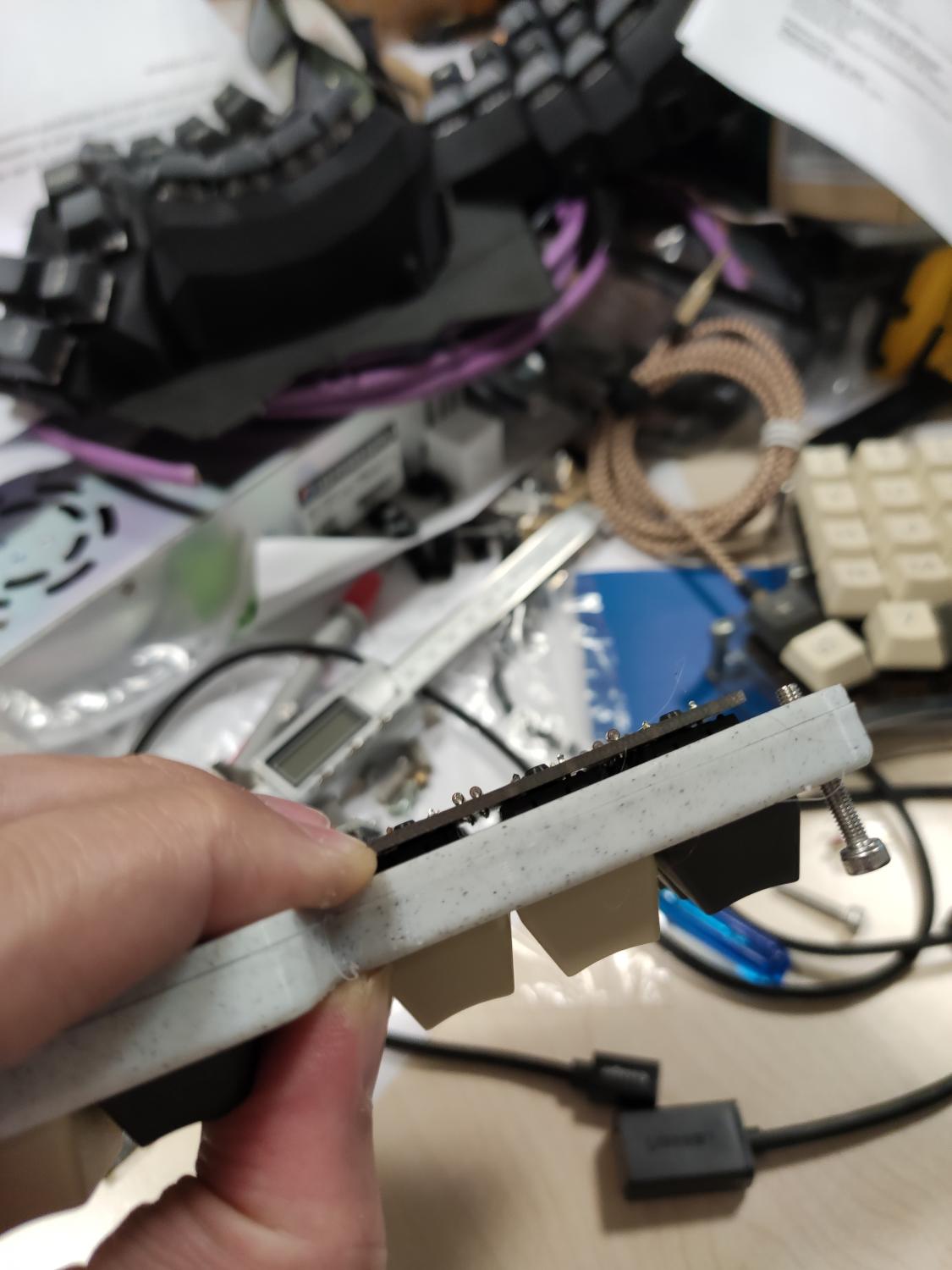

Tomto Inviato 15 Ottobre 2019 Condividi Inviato 15 Ottobre 2019 6 minuti fa, iLMario dice: 1.60 (l'uno) l'uno ? allora ti serve di alzare di 1.6 sia sopra che sotto? una cosa del genere? guardalo anche sotto slt down 2.STL Cita Link al commento Condividi su altri siti Altre opzioni di condivisione...
marcottt Inviato 15 Ottobre 2019 Condividi Inviato 15 Ottobre 2019 ok... prova a vedere questo: in pratica questo pezzo ha anche una profilazione interna molto diversa, oltre ai 2 scavi grossi ed al bordino da 1.6 superiore. inferiormente non l'ho fatto.... ho pensato che possiamo farlo nel "tappo" inferiore (se ho capito bene....) PS ma se sul fondo c'è un tappo.... il plexiglass a cosa serve ? ilmario_intermedio_finito1.stl 1 Cita Link al commento Condividi su altri siti Altre opzioni di condivisione...
iLMario Inviato 15 Ottobre 2019 Autore Condividi Inviato 15 Ottobre 2019 4 minuti fa, marcottt dice: ok... prova a vedere questo: in pratica questo pezzo ha anche una profilazione interna molto diversa, oltre ai 2 scavi grossi ed al bordino da 1.6 superiore. Adesso stampo una sezione, il tuo è più dettagliato di quello di @Tomto 4 minuti fa, marcottt dice: inferiormente non l'ho fatto.... ho pensato che possiamo farlo nel "tappo" inferiore (se ho capito bene....) PS ma se sul fondo c'è un tappo.... il plexiglass a cosa serve ? Il plexiglass inferiore è il tappo Cita Link al commento Condividi su altri siti Altre opzioni di condivisione...
marcottt Inviato 15 Ottobre 2019 Condividi Inviato 15 Ottobre 2019 5 minuti fa, iLMario dice: Il plexiglass inferiore è il tappo ah quindi in realtà non ti serve la parte inferiore ? perchè quella a farla è un attimo... basta che mi dici come le fiti si filettano nel fondo (metti bulloncini ?) Cita Link al commento Condividi su altri siti Altre opzioni di condivisione...
iLMario Inviato 15 Ottobre 2019 Autore Condividi Inviato 15 Ottobre 2019 Adesso, marcottt dice: ah quindi in realtà non ti serve la parte inferiore ? si mi serve, è al posto del plexiglass, ma dovrei riuscire a farla da solo, si tratta di una semplice estrusione, in teoria, posso scalare di 2mm il plate attuale e rifare i buchi (che andrebbero rifatti comunque perchè gli originali sono M2 invece che M3) Riesci a caricare lo step ? Cita Link al commento Condividi su altri siti Altre opzioni di condivisione...
marcottt Inviato 15 Ottobre 2019 Condividi Inviato 15 Ottobre 2019 si no problem, quando mi confermi i pezzi ti mando i file step e i file fusion (se lo stai installando penso poi gestisci molto meglio)... forse te lo posso anche condividere in qualche assurdo loro cloud... proviamo ? Cita Link al commento Condividi su altri siti Altre opzioni di condivisione...
iLMario Inviato 15 Ottobre 2019 Autore Condividi Inviato 15 Ottobre 2019 2 minuti fa, marcottt dice: si no problem, quando mi confermi i pezzi ti mando i file step e i file fusion (se lo stai installando penso poi gestisci molto meglio)... forse te lo posso anche condividere in qualche assurdo loro cloud... proviamo ? L'ho installato, è partito (lentisssssssimissssssimo). Prova a caricare il file da qualche parte nel cloud. Se riesco ad usarlo in qualche modo, posso finalmente mettermi a provare e riprovare. FreeCAD proprio non lo sopporto, ieri ho perso mezza giornata buona solo per fare una estrusione. Cita Link al commento Condividi su altri siti Altre opzioni di condivisione...
iLMario Inviato 15 Ottobre 2019 Autore Condividi Inviato 15 Ottobre 2019 La sagoma calza perfettamente e funziona proprio come immaginavo. Il plate superiore in plexiglass viene completamente nascosto. Cita Link al commento Condividi su altri siti Altre opzioni di condivisione...
