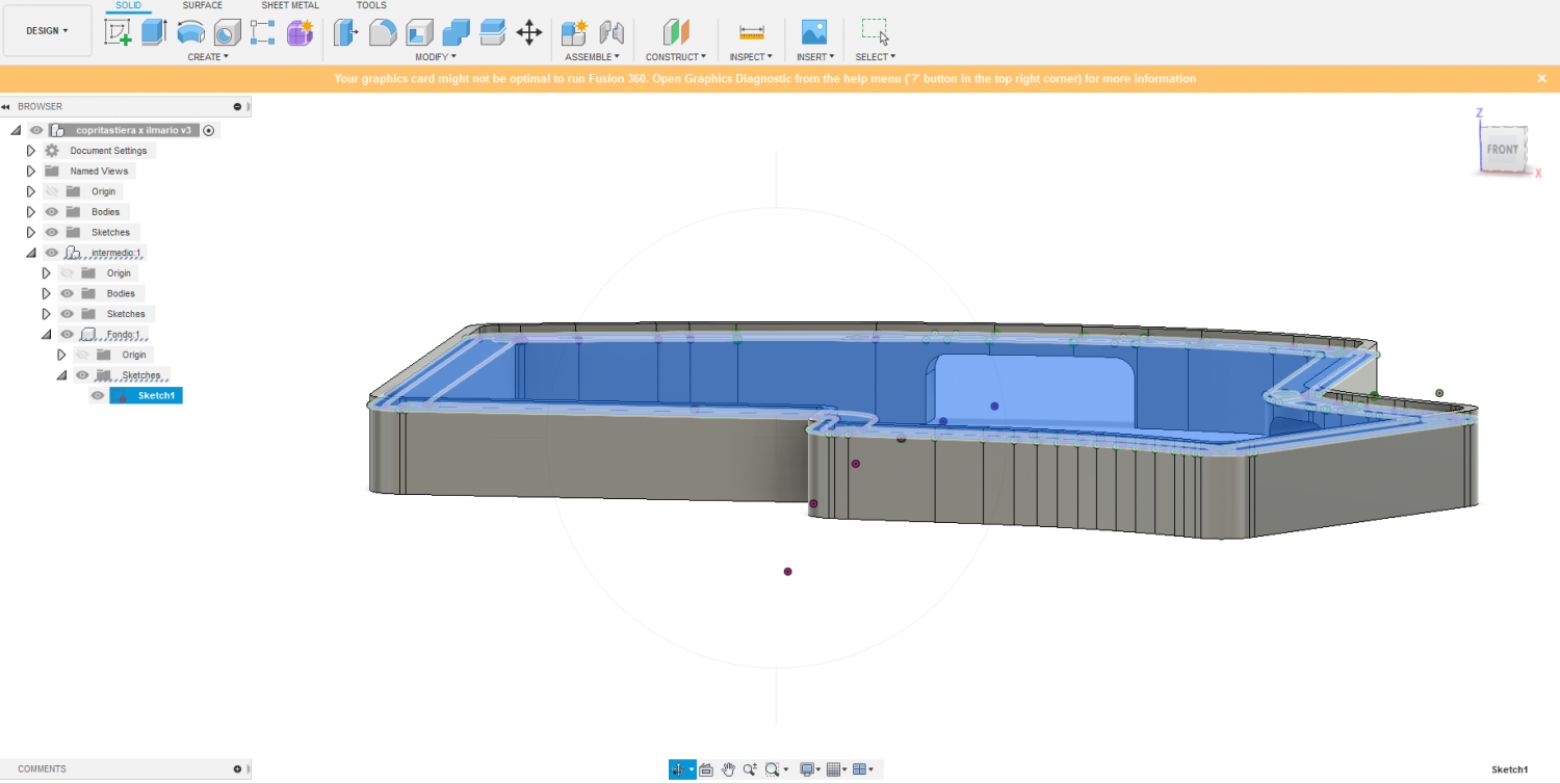

iLMario Inviato 16 Ottobre 2019 Autore Inviato 16 Ottobre 2019 Io sono arrivato qui (in realtà ero andato avanti ma per inspiegabili motivi, la virtual machine si spegne se non utilizzata e mi stanno chiamando in mille al minuto): mi ha creato lo sketch in alto, invece a me serve in basso e non riesco a fargli il cambio di piano. C'è l'apposita funzione in Fusion ma non riesco ad usarla, non me lo seleziona. C'è modo di mandarlo sotto o lo devo ridisegnare da capo? Cita
marcottt Inviato 16 Ottobre 2019 Inviato 16 Ottobre 2019 Devi ruotare il pezzo, selezionare una faccia del fondo e poi creare sketch. Lui crea il piano sketch allo stesso piano della faccia selezionata Anycubic kossel linear plus,Inviato utilizzando Tapatalk Cita
iLMario Inviato 16 Ottobre 2019 Autore Inviato 16 Ottobre 2019 9 minuti fa, marcottt dice: Devi ruotare il pezzo, selezionare una faccia del fondo e poi creare sketch. Lui crea il piano sketch allo stesso piano della faccia selezionata Anycubic kossel linear plus, Inviato utilizzando Tapatalk E' ciò che ho fatto e che sto facendo 50 volte. Ruoto il pezzo, metto il bottom visibile, creo lo sketch, seleziono il bottom come faccia (dalla vista 3D, non dal simbolo in alto a destra) e lui mi crea lo sketch in alto. Secondo me dalla vista 3D in realtà lui seleziona il top. Cita
iLMario Inviato 16 Ottobre 2019 Autore Inviato 16 Ottobre 2019 Ho risolto in una maniera barbina: faccio lo sketch partendo dal top, estrudo il top con tanto di buchi per i dadi, poi traslo tutto verso il basso di 15mm. Non sono capace a disegnarlo direttamente dal basso Cita
