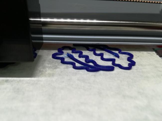

Salve a tutti in allegato trovate quello che mi è successo durante una stampa. È successo a qualcuno?
Stampante xyz printing Da Vinci Jr 1.0 pro, filo proprietario, temp stampa 200 gradi materiale plaIMG_20191009_162211.thumb.jpg.85f2a97e89838ba124e3c96d55e6fe7e.jpg

secondo me quelle "punte" si sono semplicemente staccate /sollevate dal piatto e ha fatto un po' di fili durante i travel.... metti un po' di brim e vedi che succede..
