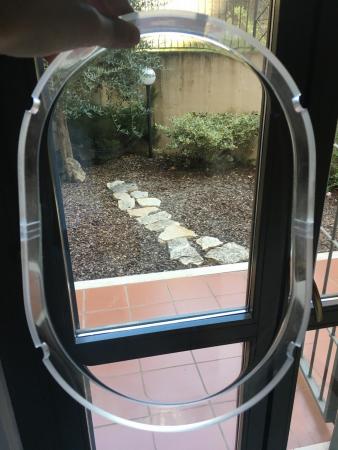

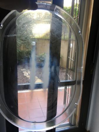

FoNzY Inviato 10 Ottobre 2019 Condividi Inviato 10 Ottobre 2019 1 ora fa, gioreva dice: Se durante la stampa, quando sale il supporto, fa un suono come "strapp", la mia stampante (che non cito) fa sempre un suono tipo "strapp" ad ogni layer... alle volte fa un rumore veramente forte che sembra si sia rotta....considerando il fatto che la piastra di stampa è 18x18 cm comunque anche io la penso come te, il rumore è la stampa attaccata al fondo della vaschetta, ma almeno nel mio è normale e questo non "deforma" le stampe.... parlando di vaschette la mia non usa il fap, ha una vasca di plexiglass con un sottile (<2mm) strato di "silicone" trasparente sul fondo. questo silicone è molto duro(rispetto al fap) si fa tranquillamente 500 ore di stampa (finche' fisicamente non si rompe e viene via), dopo alcune ore si opacizza ma continua a funzionare finche' per effetto meccanico non si stacca..... visto che la vaschetta costa 100 euro,sono ormai un paio di mesi che ho trovato il modo di sostituire il silicone in casa, è processo un po' complicato da fare in casa ma non è costoso... il silicone è questo qui:https://www.ebay.it/sch/i.html?_odkw=crystal+rubber&_osacat=0&_from=R40&_trksid=m570.l1313&_nkw=crystal+rubber+prochima&_sacat=0 il processo per creare una vaschetta è un po' complesso per un hobbysta ma se vuoi provare posso spiegarti..... 2 ore fa, gioreva dice: quanto credo che una minore aderenza dia risultati migliori con meno supporti. il supporto sostiene la stampa, potresti essere obbligato a metterli, in questo caso è la superficie a contatto con la piastra che deve essere maggiore di quella a contatto con la vasca nel layer piu' ampio. Cita Link al commento Condividi su altri siti Altre opzioni di condivisione...

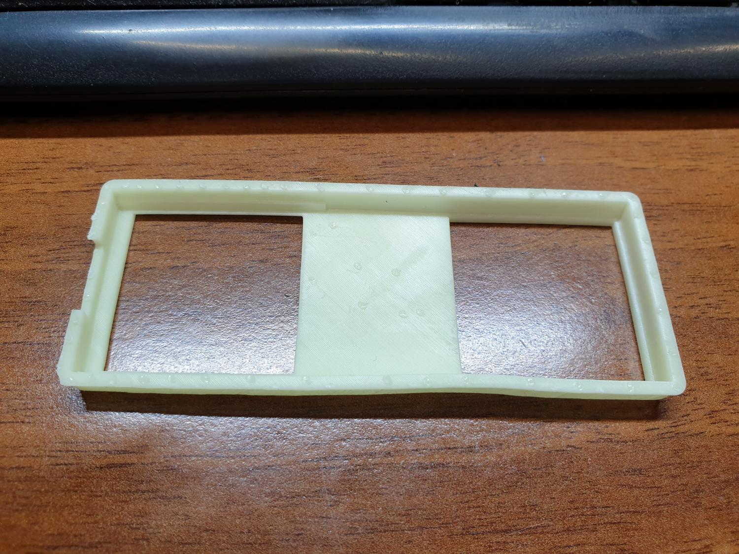

gioreva Inviato 11 Ottobre 2019 Autore Condividi Inviato 11 Ottobre 2019 8 ore fa, FoNzY dice: fa sempre un suono tipo "strapp" Da come mi dici non sembra che avrei giovamenti ad usare il tuo sistema, anzi. La definizione è data dallo spessore del fep, e se il mio è di 0.1mm il tuo sarà qualche mm. Il mio display è 8.9", questo rende il fep più flessibile in centro, ma non è tanto il rumore, quando l'effetto sul pezzo. L'ultima stampa che ho fatto è venuta bene, ma ho dovuto mettere 20g di supporti su 10g di pezzo, ci ho messo mezora a toglierli e si è pure rotto il pezzo. La versione precedente che aveva un numero ragionevole di supporti, 10g su 10g di pezzo, è venuto tutto storto. Secondo me non vanno bene i supporti a punti per le figure geometriche. Ci andrebbe un supporto solido, con un contatto sottile e continuo su tutto il lato, ma non trovo nessun programma che li fa. Cita Link al commento Condividi su altri siti Altre opzioni di condivisione...

FoNzY Inviato 11 Ottobre 2019 Condividi Inviato 11 Ottobre 2019 1 ora fa, Tomto dice: possa distorcere leggermente la luce facendo una sorta di "effetto lente" ? stasera posto una foto della vasca, è estremamente trasparente, se non vai con il dito non vedi il silicone ed il plexiglass anche se non ci giurerei è di grado ottico... nella mia stampante anche con il silicone opacizzato di brutto le distorsioni non ci sono nella photon o simili potrebbe causare un problema diverso, lo spessore del plexiglass+lo spessore del silicone cambia sicuramente la distanza tra piastra e lcd il che potrebbe distorcere il punto di fuoco...questo bisognorebbe testarlo.... si, il silicone è meno di 2mm di spessore, ho sempre fatto i calcoli in peso e non in spessore quindi non so' con esattezza..... 6 ore fa, gioreva dice: Secondo me non vanno bene i supporti a punti per le figure geometriche. io metto supporti quadrati per le superfici piatte e geometriche.... rispetto a quelli nelle tue foto io ne metto molti di piu'... dopo un po' di test la soluzione piu' comoda è metterne tantissimi e sottili (tipo spazzolina per i piatti) che taglio con la spatola a stampa finita (quindi la base la lascio attaccata e la rimuovo in un secondo momento) Anche se opaca e’ ancora buona... 1 Cita Link al commento Condividi su altri siti Altre opzioni di condivisione...

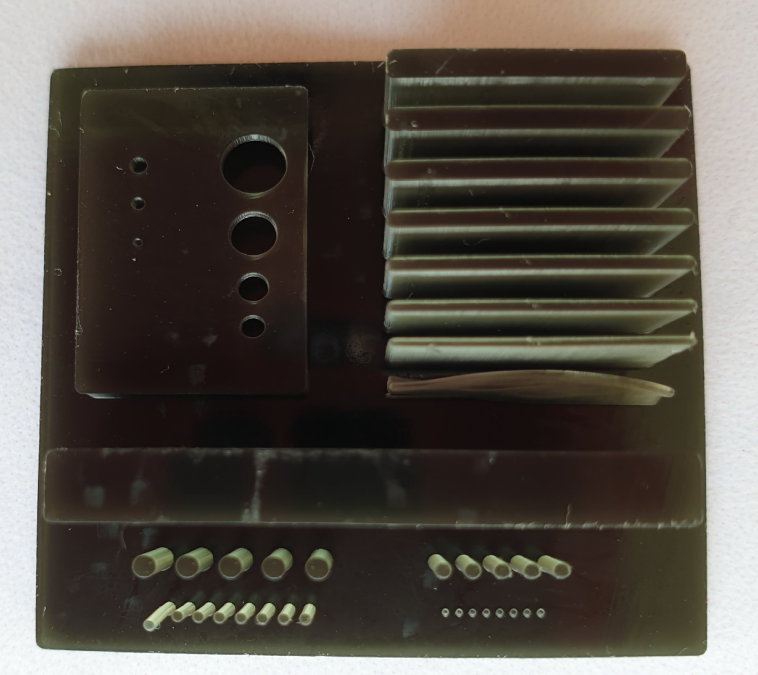

gioreva Inviato 11 Ottobre 2019 Autore Condividi Inviato 11 Ottobre 2019 @Tomto Ho una Zorth c55 1000€ in cina. Ho anche il problema che negli spigoli c'è meno luce, e avrò dei problemi a stampare 10 pezzi per volta Servono un paio di secondi in più negli angoli. @FoNzY Secondo me, lo spessore crea sfocature, io posso fare pernetti con meno di 0.5mm I pernetti in basso a sinistra sono da 0.5mm, il foglio sano è da 0.4mm 2 Cita Link al commento Condividi su altri siti Altre opzioni di condivisione...

gioreva Inviato 12 Ottobre 2019 Autore Condividi Inviato 12 Ottobre 2019 Quel punto in cui il pezzo e storto, mi è venuta l'illuminazione che potrebbe essersi staccato il supporto dalla base, sempre colpa della odiosa aderenza. Devo provare con la base piena. Avevo letto che una stampante velocissima e costosissima, avevano inventato un modo per stampare su uno stato di olio. Intendo che il pezzo esce da sopra il liquido. Altre hanno l'esposizione sopra, come funzionano ? Cita Link al commento Condividi su altri siti Altre opzioni di condivisione...
