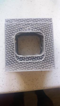

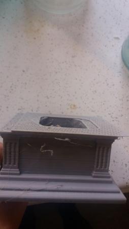

 Salve a tutti...nn so se capita spesso ma per me e' la prima volta che mi succede...come da foto nella parte finale di stampa la stessa si e' letteralmente impazzita non ha seguito il disegno ed ha rovinato tutto il pezzo!!! Qualcuno sa darmi un consiglio...!? Che cosa e' successo?
  • Risposte 3
no!!! non è staccato... sono una diecina di strati sfasati di 1 cm rispetto a tutto il pezzo ... help ... non so proprio se riprovare sperando che qst volta venga opp se è un problema di elettronica.
22 minuti fa, Rob8 dice:
Semmai sarà un problema meccanico se salta i passi, gli assi scorrono perfettamente senza imputarsi? Magari una cinghia troppo stretta? Troppo lasca?
