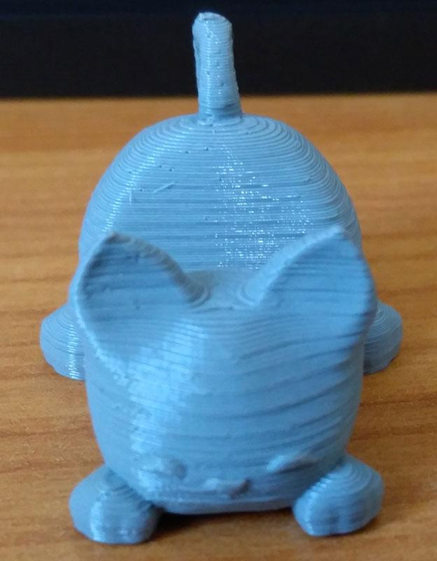

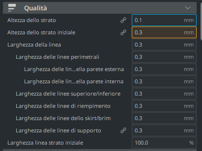

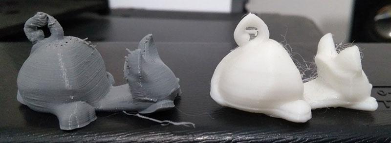

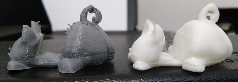

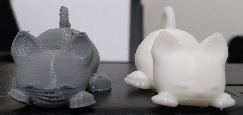

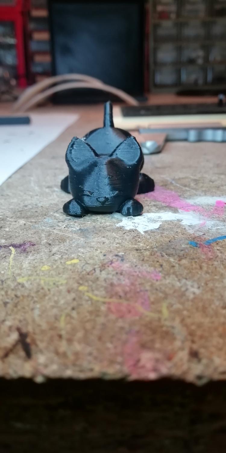

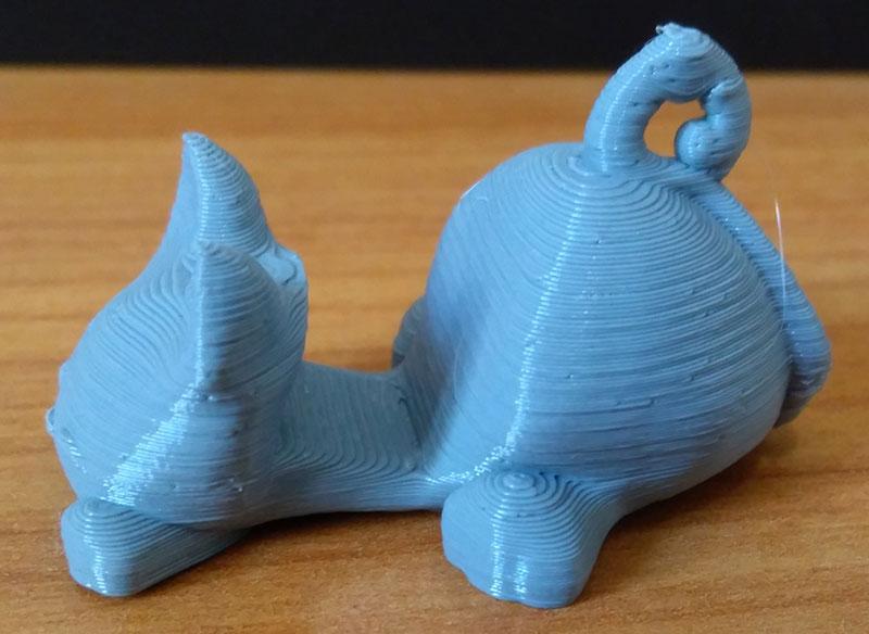

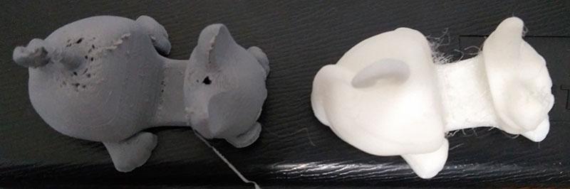

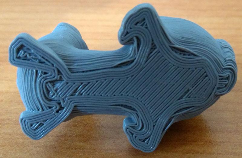

debiru Inviato 12 Ottobre 2019 Condividi Inviato 12 Ottobre 2019 Apro un nuovo post, dopo il precedente relativo a problemi di regolazione, perché vorrei capire meglio come aumentare la qualità di stampa ed eliminare le imperfezioni che attualmente mi si presentano. Ho provato a stampare, dopo le opportune regolazioni, un gatto che serve come stand per gli smartphone, lo avevo già stampato con la vecchia stampante EasyThreed, con la quale era difficile stampare anche le cose più semplici, però quando ci si riusciva la qualità era abbastanza buona. Ho provato a stampare con queste impostazioni (riporto quelle che reputo necessarie): Il nozzle ha il diametro di 0.3, il wall thickness è 0.8 (3 linee), outer wall wipe distanze 0.15, top surface skin layer 1, top e bottom thickenss 0.4 (4 livelli). L'infill è settato al 20% e sono linee. Quello a sinistra è il nuovo gatto, il fatto che le due zampe anteriori si siano alzate è asicuramente dovuto al fatto che non ho creato una superficie di adesione, il volto però è un po' incasinato rispetto a quello di destra. in queste altre due immagini si nota innanzitutto la coda che è venuta abbastanza incasinata, un'altra cosa che si nota è il fatto che la vecchia stampante abbondava con filamenti di impalcatura per aumentare la qualità e la stabilità nella stampa (infatti si nota soprattutto nella coda). in questa foto è ben evidente il fatto che la stampante ha avuto grosse difficoltà a coprire la parte superiore del gatto. Vorrei capire prima di tutto se i valori inseriti per le pareti sono insufficienti e come creare un'impalacatura per aiutare la stampa nei punti "acrobatici" . La vecchia stampante aveva uno slicer tutto suo che faceva tutto lui, probabilmente era tarato per ovviare a tutte le carenze strutturali della stampante (e come se ne aveva), è possibile con cura ottenere effetti simili? Grazie Cita Link al commento Condividi su altri siti Altre opzioni di condivisione...

Killrob Inviato 12 Ottobre 2019 Condividi Inviato 12 Ottobre 2019 ok allora lo aveo trovato su Thigiverse. cominciamo.... a che velocità lo stampi? materiale? altezza layer? temperature? hotend e piatto usi cura come slicer? ok avevi già risposto a questa 1 Cita Link al commento Condividi su altri siti Altre opzioni di condivisione...
debiru Inviato 12 Ottobre 2019 Autore Condividi Inviato 12 Ottobre 2019 Velocità dove si vede? Cmq ho messo fine, quindi gli ci vuole quasi un'ora, materiale PLA, 200° e 60° il piano, layer dovrebbero essere da 0.1 mm Cita Link al commento Condividi su altri siti Altre opzioni di condivisione...
Killrob Inviato 12 Ottobre 2019 Condividi Inviato 12 Ottobre 2019 al momento sto terminando una stampa da 3 ore e mezza e sta al 67% quando mi si libera stampo il gatto e facciamo i paragoni fra le stampe layers da .1 con nozzle da .3 la vedo dura per ottenere qualcosa di buono la velocità su cura si vede in velocità, (hai cura in italiano si?) la marca del pla? 1 Cita Link al commento Condividi su altri siti Altre opzioni di condivisione...

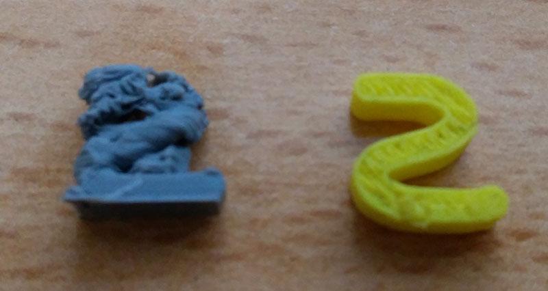

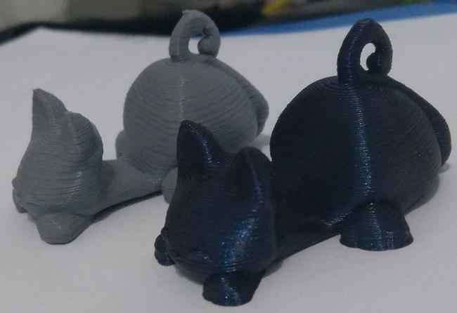

debiru Inviato 12 Ottobre 2019 Autore Condividi Inviato 12 Ottobre 2019 La velocità è 60mm/s, il filamento che ho usato è quello di prova proprio della Geeetech, 1.75 nominali, 1.72 reali +/- Ti metto le immagini della qualità Per puro esperimento ho provato a stampare una lettera S che se stampata di piatto riesce abbastanza bene, in piedi invece esce una specie di mostro che implora una morte rapida ed indolore 😅 Ho anche messo il supporto, quello che prima chiamavo impalcatura Cita Link al commento Condividi su altri siti Altre opzioni di condivisione...

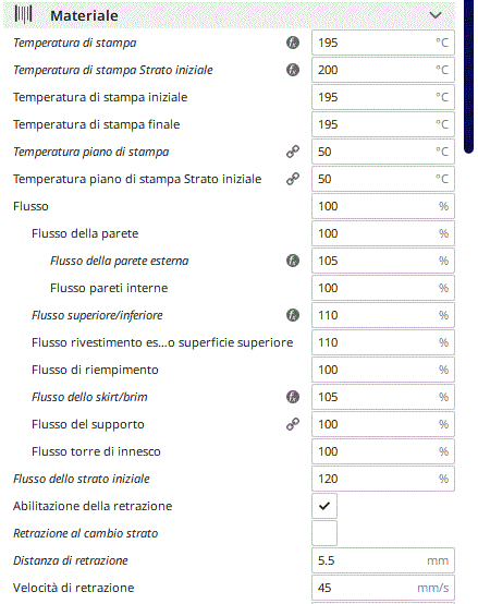

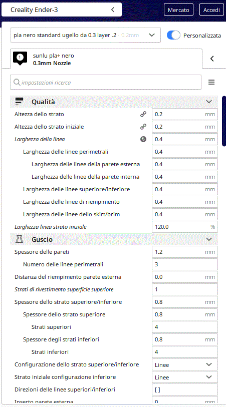

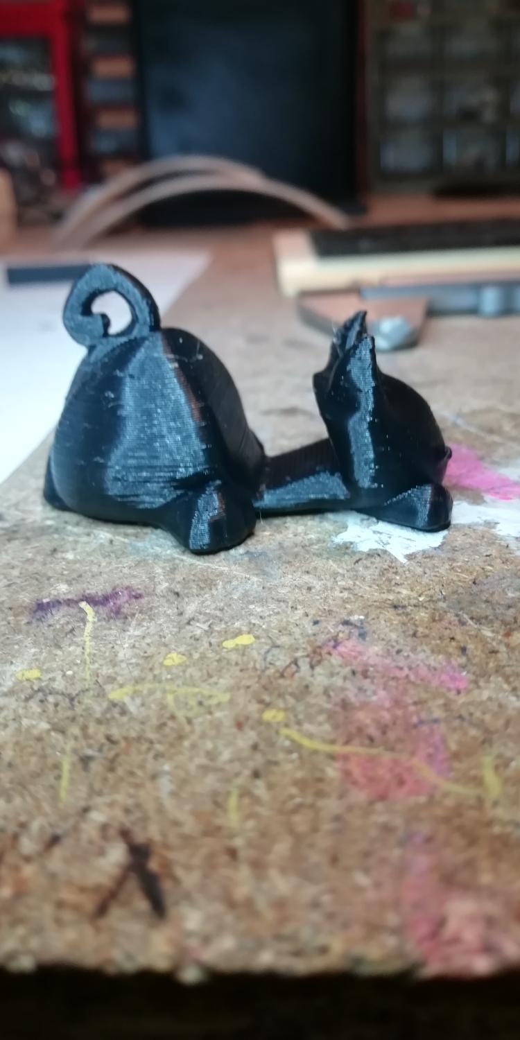

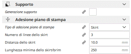

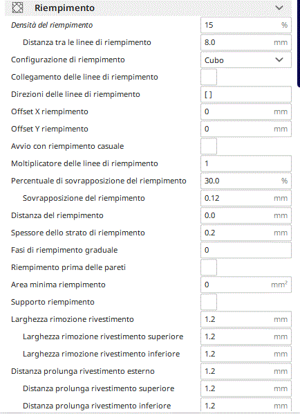

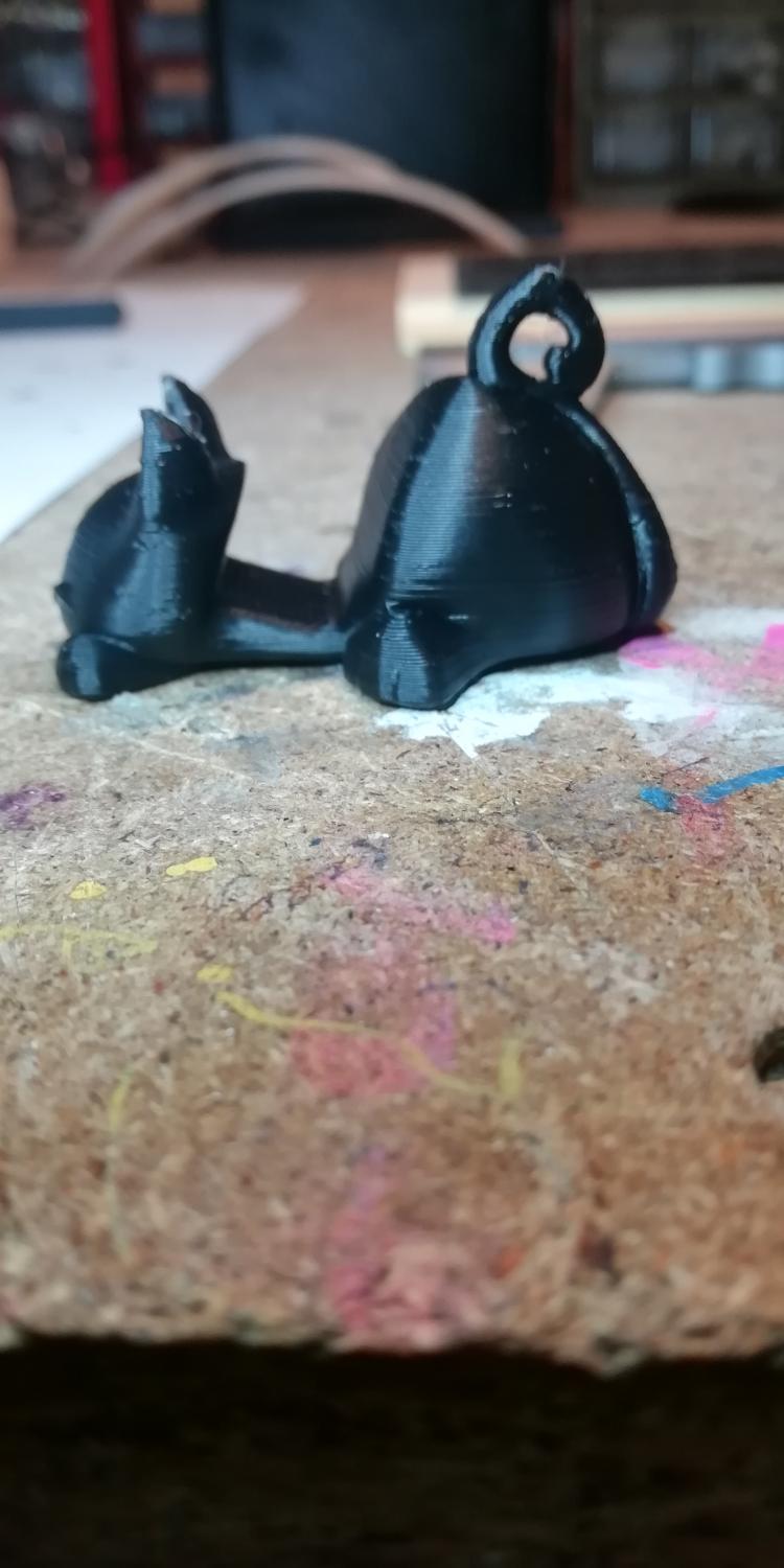

Killrob Inviato 12 Ottobre 2019 Condividi Inviato 12 Ottobre 2019 ok io ora ti posto le foto del gatto finito, poi facciamo le debite correzioni io sto usando pla nero della sunlu. faccio segli ss delle impostazioni con le quali l'ho stampato io Cita Link al commento Condividi su altri siti Altre opzioni di condivisione...

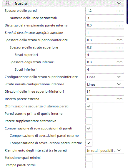

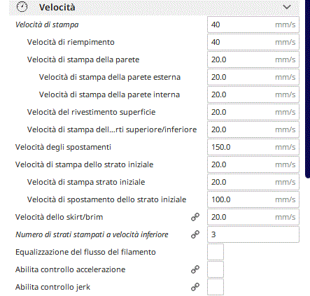

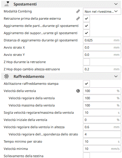

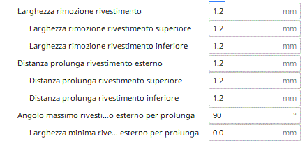

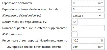

Killrob Inviato 12 Ottobre 2019 Condividi Inviato 12 Ottobre 2019 eccomi con gli screen shots relativi alla stampa del gatto: Se hai domande sono qui. Cita Link al commento Condividi su altri siti Altre opzioni di condivisione...

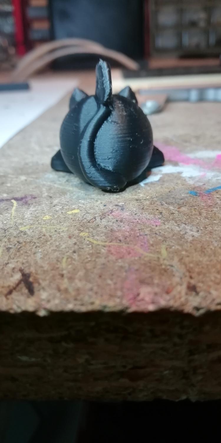

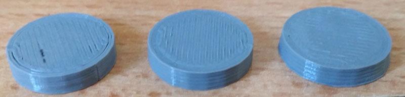

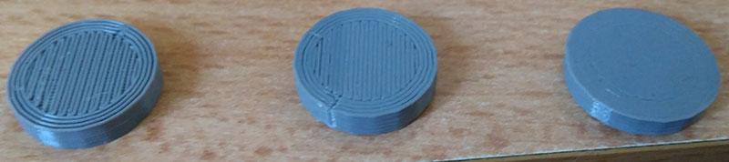

debiru Inviato 13 Ottobre 2019 Autore Condividi Inviato 13 Ottobre 2019 Killrob ti ringrazio, allora, ti faccio un resoconto dettagliato. Il primo tentativo è stato un fallimento totale, il filamento aveva strati diversificati a partire dal livello di skirt, poi quando ha iniziato a stampare il gatto era strano, non possava il filamento, slittava il motore, si staccava dal piano, ho ovviamente bloccato tutto subito. Prima di procedere nuovamente col gatto ho ricontrollato la calibrazione del piano, sembrava ok, forse un po' troppo alto, ho quindi provato a stampare un piccolo cilindro, un dischetto, 15mm di diametro per 3mm di altezza. La cosa mi ha lasciato un po' perplesso, ti mostro l'immagine: Il primo cilindro, quello a sinistra, l'unica cosa che ho modificato rispetto alle tue impostazioni è stato il flusso, secondo la guida del flusso ho dovuto diminuire il flusso dal 100% al 79%. Come vedi il primo cilindro oltre ad avere una base a maglie molto larghe probabilmente aveva una distanza eccessiva dal piatto, per non parlare della copertura insufficiente in alto. Ho a questo punto messo i tuoi stessi flussi in barba ai risultati dei vari test ed è uscito il secondo cilindro, come vedi la base ancora mi sebra un po' troppo a maglie larghe, però la copertura in alto mi sembra molto buona. Con le impostazioni praticamente identiche alle tue ho provato a stampare il gatto, stavolta sembra migliorato. Però. come avevo sospettato dalle due precedenti stampe, c'era troppa distanza dal piatto Mi ha detto abbastanza bene, nonostante la distanza il gatto è rimasto ben fisso sul piatto, quando lo sono andato a prendere è venuto via come niente 😅 Allora mi sono messo a rivedere per bene la calibrazione del piatto, dopo essermi accertato che un foglio A4 passasse strusciando leggermente fra ugello e piano su tutti e quattro gli angoli (e anche il centro) ho riprovato col dischetto, quello a destra, come vedi adesso è perfetto. La cosa che mi lascia perplesso è il flusso, non capisco perché calibrandolo alla perfezione come da indicazioni (e spacca il centesimo di millimetro) mi esce un oggetto carente, se lascio il flusso al 100% il riempimento è di qualità superiore. Altra cosa, ora il gatto è materialmente buono, come potrei stamparlo ad una risoluzione più alta senza compromettere la struttura? Grazie Cita Link al commento Condividi su altri siti Altre opzioni di condivisione...
