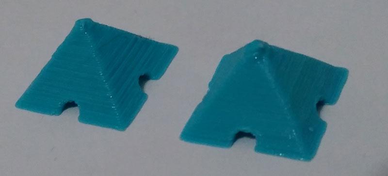

debiru Inviato 15 Ottobre 2019 Autore Condividi Inviato 15 Ottobre 2019 Ok, ho fatto una prova osando e mettendo 0.1 mm di layer Le due piramidi hanno 1,5 cm di lato, la piramide a sinistra è fatta con layer da 0.2 mm, quella di destra con layer da 0.1, sono venute bene tutte e due, solo quella da 0.1 ha le pareti molto più lisce. Il problema è la punta, stampando la punta in un tempo sempre più breve si ritrova a sovrapporre il filamento su un filamento non ancora solido e per questo la punta si deforma, non potendo intervenire sulla velocità in tal senso pensavo di usare le colonne di supporto, per costringere la stampante a stampare una colonna di fianco e così dare il tempo agli ultimi strati di raffreddarsi, solo che su cura non trovo questa funzione automatica... Cita Link al commento Condividi su altri siti Altre opzioni di condivisione...
marcottt Inviato 15 Ottobre 2019 Condividi Inviato 15 Ottobre 2019 È tutto normale, è il motivo per cui gli slicer vanno piano sui pezzi piccoliLa tua soluzione è corretta, la procedura meno.Non devi creare un supporto bensì stampare contemporaneamente affianco una colonnina così dai tempo alla piramide di raffreddarsi Inviato dal mio tablet utilizzando Tapatalk 1 Cita Link al commento Condividi su altri siti Altre opzioni di condivisione...
debiru Inviato 15 Ottobre 2019 Autore Condividi Inviato 15 Ottobre 2019 Sì, quello dicevo, easyprint3D ha una modalità che appoggia proprio delle colonnine random intorno all'oggetto, cura non mi pare abbia questa funzione. Sto provando con una colonnina trapezzoidale che parte da una base piccola e si allarga man mano che sale così compensa il restringimento della punta della piramide, vediamo come viene 😀 Cita Link al commento Condividi su altri siti Altre opzioni di condivisione...
marcottt Inviato 15 Ottobre 2019 Condividi Inviato 15 Ottobre 2019 Non fare base troppo piccola o si spezza.Puoi anche stampare 2 piramidi.... Inviato dal mio tablet utilizzando Tapatalk Cita Link al commento Condividi su altri siti Altre opzioni di condivisione...
debiru Inviato 15 Ottobre 2019 Autore Condividi Inviato 15 Ottobre 2019 Con la colonnina è venuta decisamente meglio, avendo messo la colonnina vicina alla piramide sono venute delle imperfezioni sul lato della piramide per via del filamento di passaggio da un oggetto all'altro però la punta è decisamente più definita, con questa qualità si possono fare pezzi anche di una certa precisione, ottimo, questa stampante inizia a piacermi sul serio 😀 Grazie ancora per l'aiuto! 2 Cita Link al commento Condividi su altri siti Altre opzioni di condivisione...
