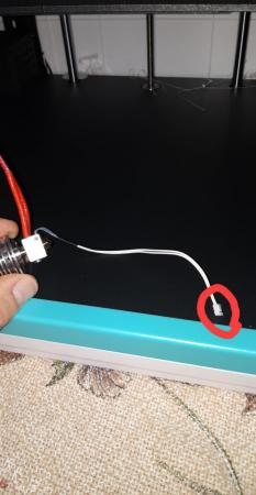

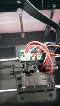

Masy Inviato 12 Ottobre 2019 Autore Inviato 12 Ottobre 2019 Grazie a tutti per avermi risposto, perdonate se non so essere precisissimo ma sono un neofita della stampa 3d.... cerco di spiegarmi meglio con il supporto di foto : la prima foto è la scheda posizionata sopra l estrusore, se controllo il voltaggio durante La Stampa o semplicemente se faccio un preriscaldamento mi da quasi 12 volt (nei cavi rossi di sezione più grande , cioè della resistenza), piccola premessa ho provato 3 resistenze, ho comprato un hotend nuovo per questioni di velocità non costa moltissimo. una cosa strana che spesso se controllo il voltaggio mi trovo 12 v poi inserisco la resistenza la ritolgo per misurare e trovo 0 volt, come se c è una sorta di sicurezza che taglia la tensione. Il sensore (filo bianco seconda foto) segna la giusta temperatura (in questo caso della stanza) 27 gradi e varia se lk riscaldo con il phon, il sensore porta 103 k ohm.... L unica a questo punto secondo me è l alimentatore....perche se la resistenza è 40 watt dovrebbe avere 3.5 ampere più o meno.....che ne dite? Cita

jagger75 Inviato 12 Ottobre 2019 Inviato 12 Ottobre 2019 Cita se controllo il voltaggio durante La Stampa abbiamo capito finalemente cosa intendevi e cosa hai misurato pero quel durante la stampa come hai fatto?seguivi l estrusore con i puntali del tester attaccati mentre stampava?caxxo andavi velocissimo ahahhah a me non risulta ma puo anche essere che forse qualche scheda abbia una sorta di sicurezza che sente la resistenza interrotta taglia la tensione(nel tuo caso quando la togli) mai vista una cosa del genere ma tutto puo essere cmq segui che dice @marcottt le prove falle in riscaldamento cmq ritorno a dire che se la tensione esce il termostato funziona forse è la resistenza pero dici che l hai gia sotituita se non sbaglio? Cita
Masy Inviato 12 Ottobre 2019 Autore Inviato 12 Ottobre 2019 Si si ho sostituito la resistenza...ho smontato la scheda madre , da non crederci sono più le saldature a freddo (staccate) che quelle fatte bene....ma quantonlo pagano lo stagno in Cina?....domani anche se non risolverà me le ripasso....quando dicevo durante La Stampa intendevo nella fase di riscaldamento della stampa, che non parte visto che l estrusore rimane freddo... Cita
marcottt Inviato 13 Ottobre 2019 Inviato 13 Ottobre 2019 Masy, cerca di essere più preciso perché ogni tua frase aggiunge una nuova incognita....Per i test ti è possibile collegare un PC con repetier host o pronterface? Ti consentirebbe di fare i test in maniera più precisa e anche di vedere eventuali messaggi di errore.Mi sembra di capire che un minimo di elettronica la conosci per riconoscere le saldature cinesi, questa è una informazione utile poiché possiamo parlarti in termini corretti Inviato dal mio tablet utilizzando Tapatalk Cita
Masy Inviato 13 Ottobre 2019 Autore Inviato 13 Ottobre 2019 Ragazzi da non credere (o meglio conferma i dubbi) , come vi accennavo ho ripristinato le saldature sulla scheda e come per magia il nozzle è tornato a scaldarsi. Purtroppo la Cina (quella economica) non ha molto controllo qualità e questa è l ennesima dimostrazione. Grazie a tutti per avermi aiutato e per esservi dimostrati proattivi per risolvere il problema...ah i cinesi!!!! 1 Cita
