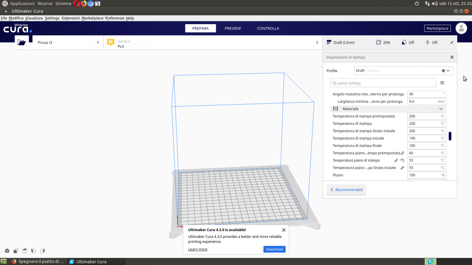

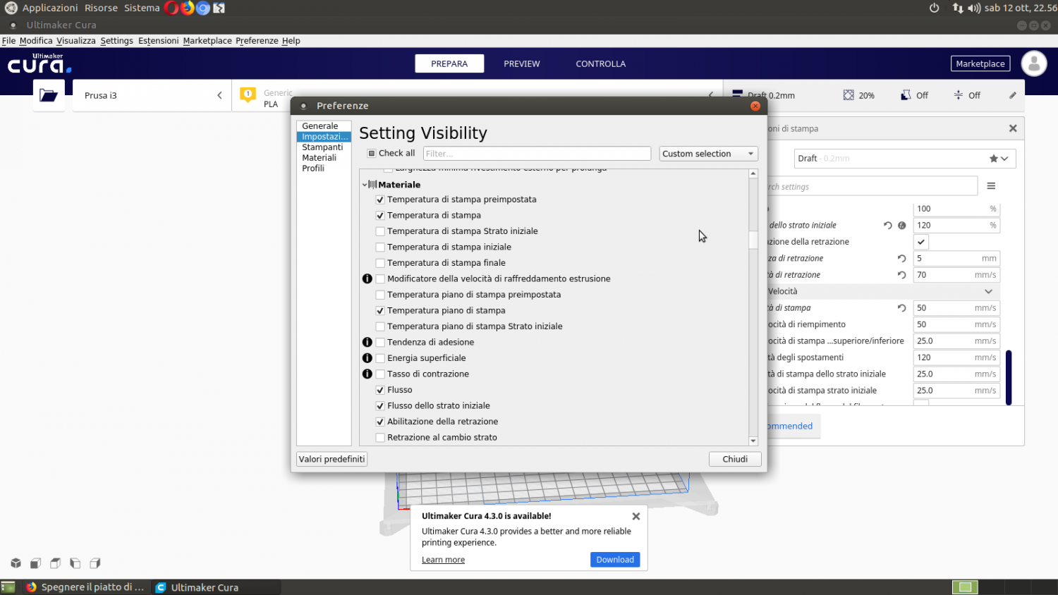

se non ricordo male (io sono uno di quelli passati a slicer perche non capivo cura)
puoi aprire i parametri di castumizzazione di cura se metti custum expert , cosi facendo aumenti le impotsazioni da fleggare
ed appare
tempratura piano stampa preimpostata
temperatura piano stampa strato inziale
614192697_Screenshotat2019-10-12225539.thumb.png.21ca08dba79ec9c7b826674b6105c638.png
li puoi anche abilitare dalle opzioni
817762410_Screenshotat2019-10-12225652.thumb.png.797072c4071b5e5886de31a5e05a976a.png
se non ricordo male ma datemi conferma chi puo se mi sbaglio
se imposti" temp piano stampa strato iniziale "dovrebbe essere la tempartura del primo layer
e se metti a 0 "temp piano stampa "  dovrebbe spegnersi in teoria
fai una prova e dammi conferma perche non ne sono sicuro al 100%

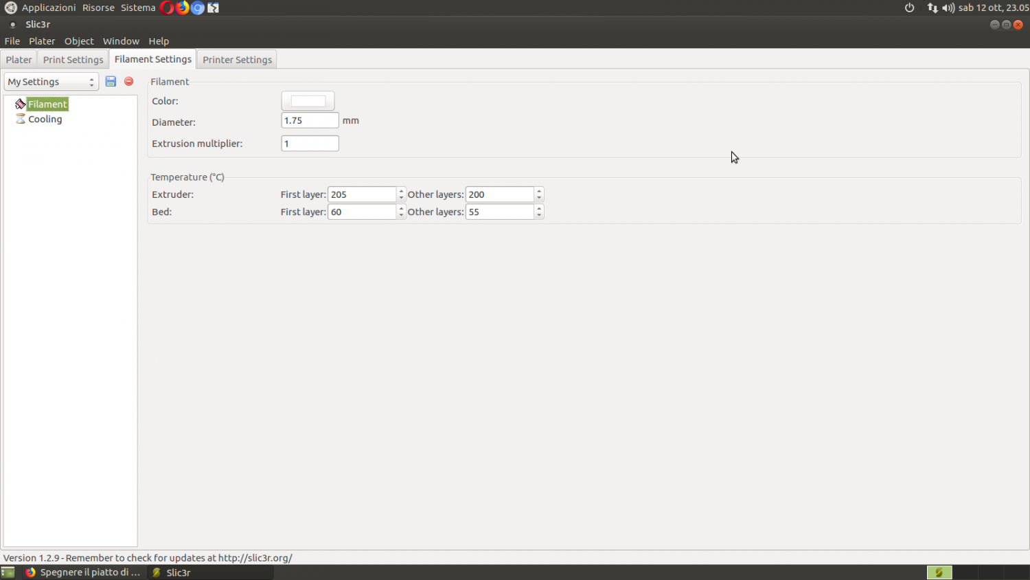

è questo quello che volevi fare giusto?il primo layer acceso e gli altri spento?
slicer lo fa qui imposti il primo layer temp piatto e stampa e gli altri layer temp piatto e stampa

in realtà no, se imposti a 0 la temperatura del piano di stampa in quel punto vuol dire che la temperatura non è più controllata e la mantiene uguale allo strato di stampa iniziale.
