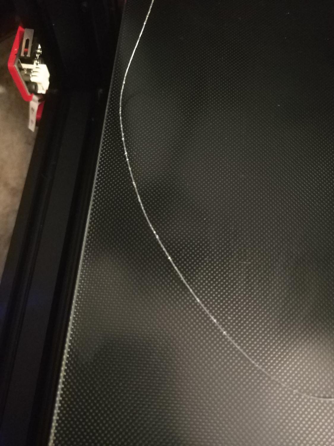

Zenath88 Inviato 22 Ottobre 2019 Autore Inviato 22 Ottobre 2019 10 ore fa, Whitedavil dice: https://youtu.be/I5i1FPoc0H4 Guarda sto video e metti in pratica e poi questo https://youtu.be/7EM-gLF1 9 ore fa, Zenath88 dice: Ok, ho guardato i video e non sembra troppo complicato, provo a fare queste calibrazioni e poi vi dico. Grazie Allora, ho eseguito la calibrazione step/mm senza passare dal nozzle e già ho dovuto cambiare il valore da 92,6 a 95,1. Fatto diverse prove con questo valore e tutto torna. Una volta introdotto nell'HotEnd invece comincia a sballare.. ad esempio tira dentro solo 5/6 cm anziché 15.. ho trovato come aumentare la presa della ruota dentata e la situazione è migliorata ma mancavano ancora 3/4 cm ai 15 che doveva effettivamente estrudere.. ho provato a cambiare nozzle ma non ha sortito alcun effetto.. a questo punto penso di dover riaprire HotEnd e compagnia per verificare che non ci siano altri otturamenti. Edit: Il tubo in teflon è libero e pulito come il resto dell'HotEnd e non risultano otturamenti. Ora non saprei che altro verificare sinceramente 😅 Cita
Zenath88 Inviato 22 Ottobre 2019 Autore Inviato 22 Ottobre 2019 Però il filamento estruso non è 'bello' e si presenta così, sapete come mai? Ah, dimenticavo di dire che anche l'ugello fa uscire ancora un po' di materiale dopo che la 'stampa' è finita. Non so se sia normale o meno, ma giusto per farvi un quadro generale della situazione. Cita
Killrob Inviato 22 Ottobre 2019 Inviato 22 Ottobre 2019 Con tutti quei pallini a me sembra un problema di temperatura bassa. Che filamento è e a che temperatura? Che faccia uscire ancora materiale a stampa finita è abbastanza normale lo fa perché scarica la pressione dalla camera dell'ugello. 1 Cita
Zenath88 Inviato 22 Ottobre 2019 Autore Inviato 22 Ottobre 2019 3 minuti fa, Killrob dice: Con tutti quei pallini a me sembra un problema di temperatura bassa. Che faccia uscire ancora materiale a stampa finita è abbastanza normale Ho provato a portarlo a 230 ed effettivamente ci sono meno pallini.. però il filamento che sto usando indica la temperatura massima a 220.. non si creano problemi nella stampante a causa del filamento poi? Comunque anche a 230 perde qualche cm rispetto a quelli che dovrebbe estrudere. Cita
Killrob Inviato 22 Ottobre 2019 Inviato 22 Ottobre 2019 non hai modo di verificare che i 230 del nozzle siano effettivamente 230? Cita
Zenath88 Inviato 22 Ottobre 2019 Autore Inviato 22 Ottobre 2019 5 minuti fa, Killrob dice: non hai modo di verificare che i 230 del nozzle siano effettivamente 230? Purtroppo non ho strumenti per verificarlo. Dici che potrebbe essere il rilevatore di temperatura che magari a causa della colatura si sia rovinato? Però a 230 gradi il filamento è più sottile rispetto a quello estruso a 210 Magari facendo la regolazione del flusso che era spiegato nel secondo video postato qui sopra dite che potrebbe risolvere per la questione dei cm non estrusi? Cita
Zenath88 Inviato 22 Ottobre 2019 Autore Inviato 22 Ottobre 2019 Dopo aver provato a 230 ho fatto un'altra prova a 220 e una a 210 e in entrambe la ruota dentata ha ripreso a staccare. Cita
