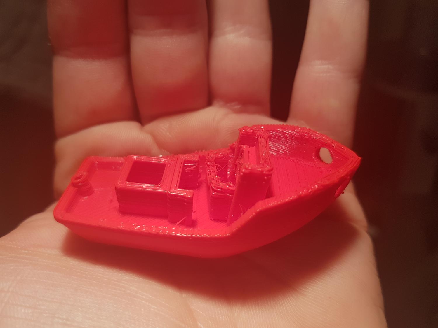

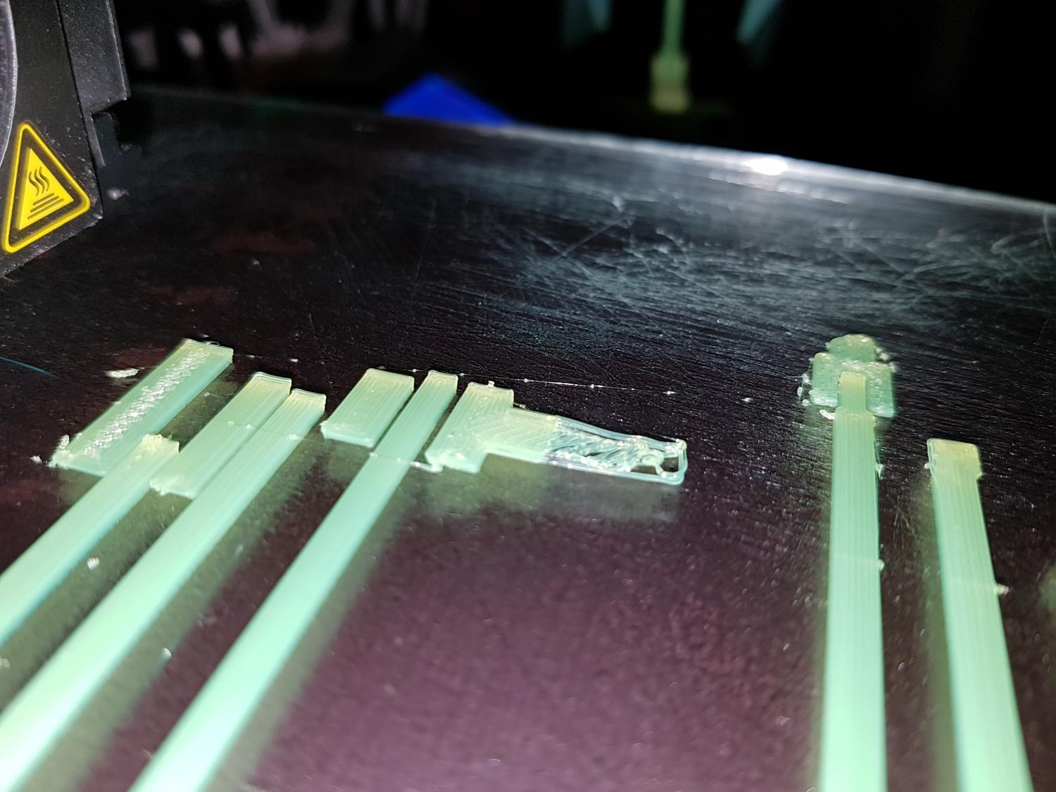

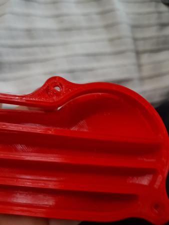

Salve a tutti, ho questo problema, in alcuni punti il nozzle perde delle ""caccole"" di materiale e non riesco a capire perchè,attualmente sto stampando con cura con una ender 3 pro con filamento di tomas3d
riempimento 100% altezza 0.15 temperatura 210 c° velocità 45mm/s  distanza retrazione 6 mm velocità retrazione 40mm/s

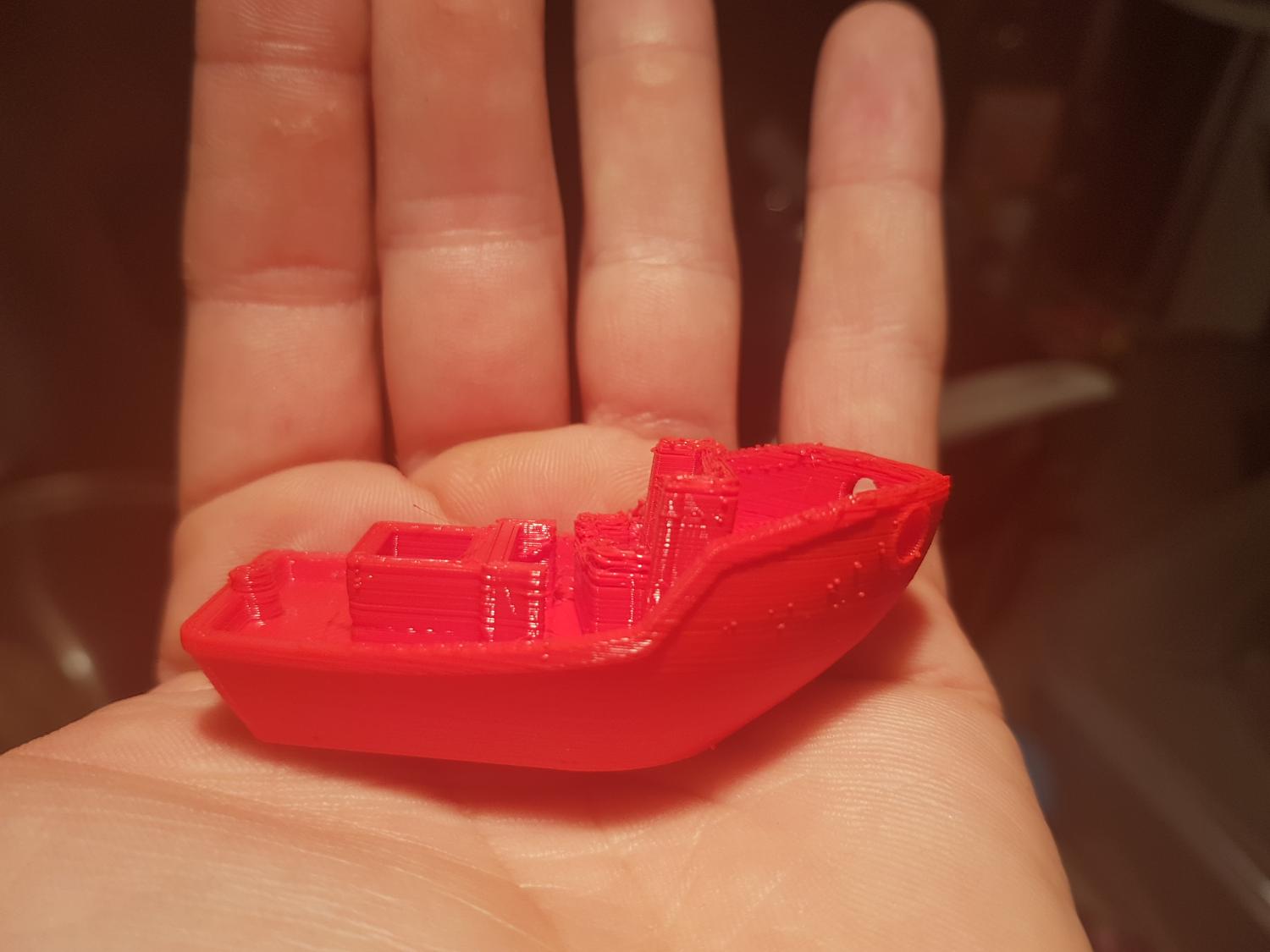

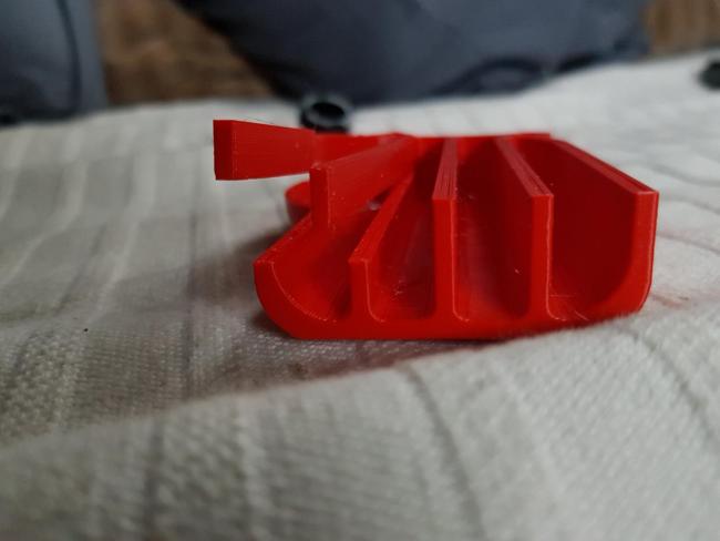

attualmente sto stampando il pezzo che vedete in foto, ora oltre a perdere quei puntini di materiale attorno al oggetto li perde anche sul oggetto

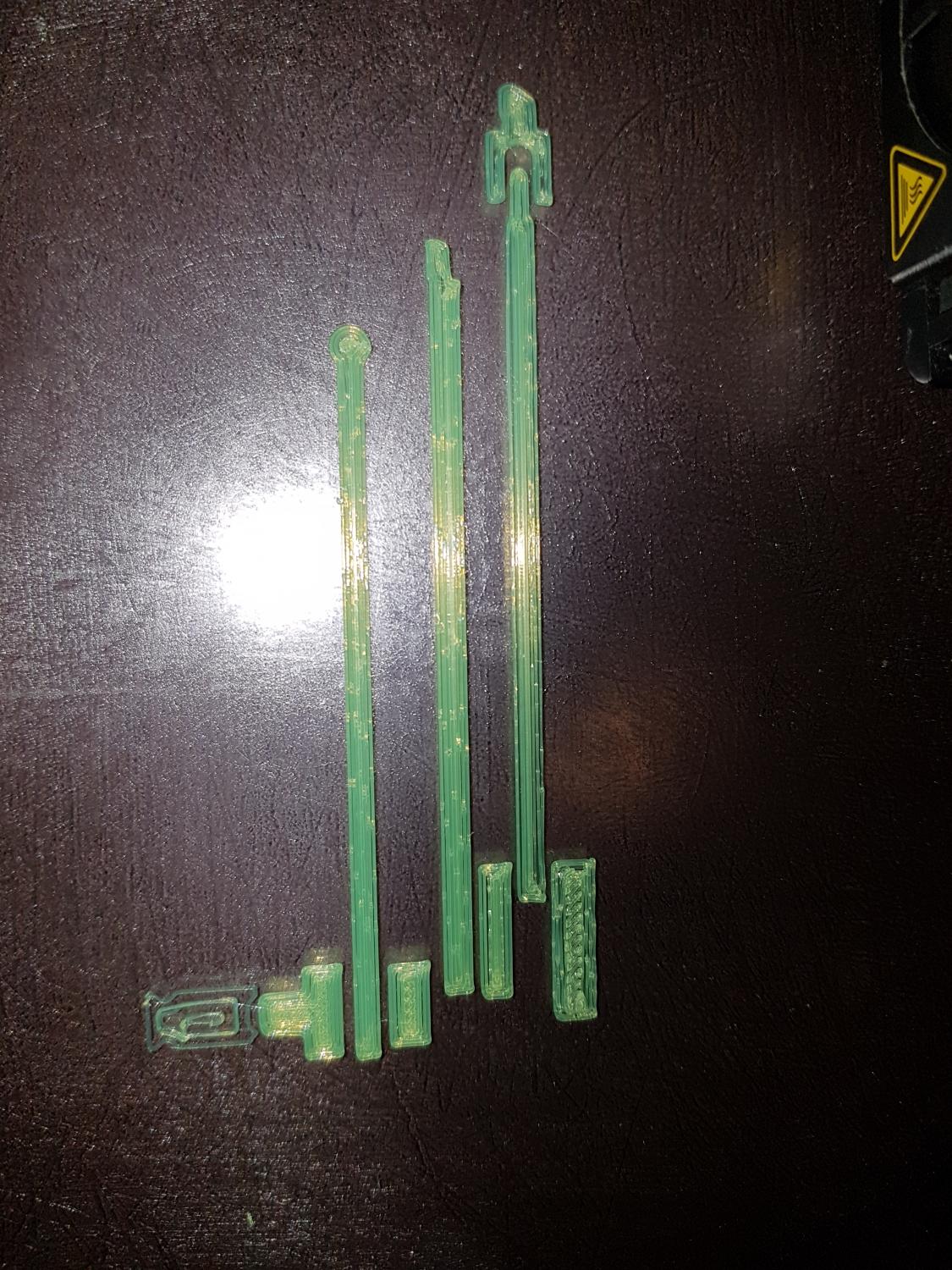

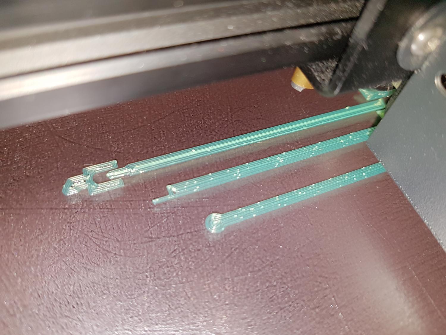

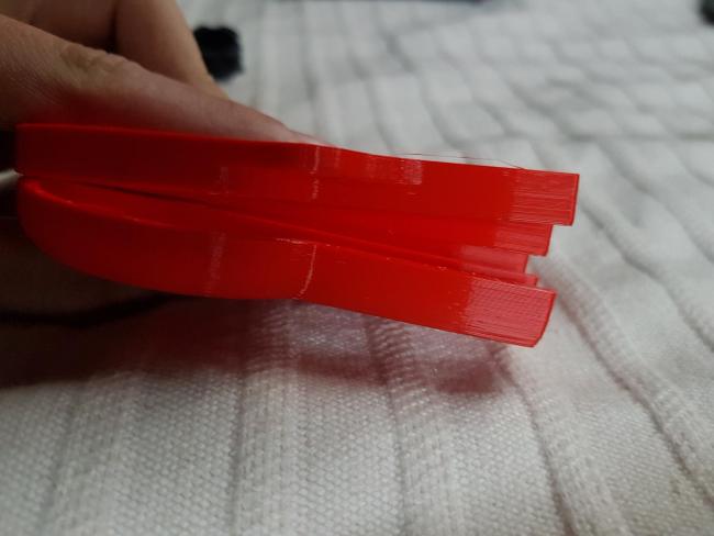

Edit: come dicevo stavo stampando il pezzo quando ho riscontrato questo problema, che si vede in foto, la stampante ha continuato a stampare pareti e riempimento nel punto "shiftato"
Ciao @Shini3D, il problema delle "caccole" non mi è chiarissimo dalle foto... Ma potrebbero essere pezzettini di plastica magari rimasti attaccati esternamente all'ugello che vengono ridepositati durante la stampa... Alza un po' l'asse z e prova a vedere che l'ugello sia pulito "esternamente"
Per il disegno che stai stampando servono invece i supporti che non hai attivato con i risultati che hai messo nelle foto, usa un angolo alto tipo 85° per i supporti perché altrimenti poi li mette dappertutto e ti blocca i "meccanismi" che devono rimanere liberi per far muovere la tartaruga (altrimenti se hai un po' di esperienza blocca i supporti nelle zone dove ci sono le parti che si devono muovere)... Non so se mi sono spiegato, chiedi pure se non sono stato chiaro 😀
ho provato a mandarlo in stampa con i supporti, vediamo, per le caccole invece  ho abbassato la temperatura di 5c° e sembra non farle più attorno al modello ma le fa sopra

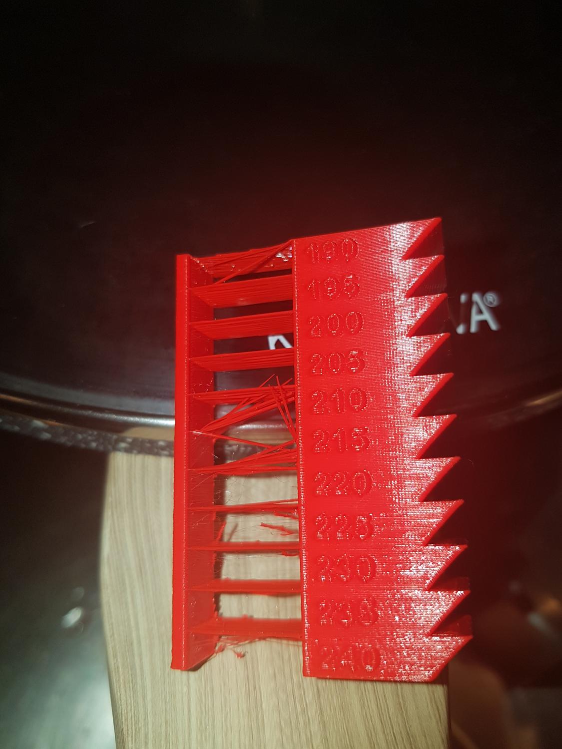

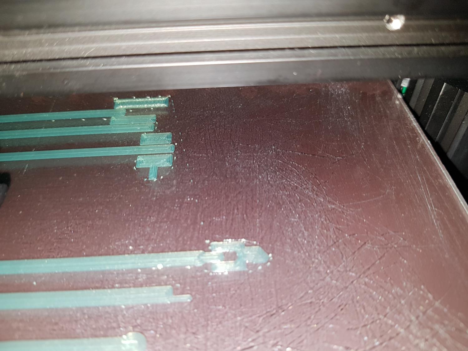

edit ho stoppato la stampa perchè sembra ci sia anche una sotto estrusione se aprite la seconda foto e ingrandite si vede bene @Davide87
Adesso le vedo, ti volevo proprio dire di abbassare la temperatura... Sembra materiale sovraestruso, però non avendo mai avuto un problema del genere, non saprei bene come aiutarti da questo punto di vista... Giusto per curiosità, quale slicer usi e il filamento è trasparente?
È il primo layer? Potresti essere un pelo alto di ugello...
Stavo riguardando i "pallini" e sembrano equidistanziati, quindi potrebbe essere un problema meccanico sull'estrusore (magari la ruota godronata sporca?) O meno probabile una cinghia che "ferma" per un istante il pezzo invece di farlo scorrere con continuità...

oltre a questo il nozzle potrebbe essere parzialmente ostruito . Il layer shifting penso sia invece dovuto al nozzle che impatta sui "pallini" con conseguente perdita di passi dei motori x/y.non penso sia dovuto a cinghie lente(anche se una controllata di tanto in tanto non fa mai male) é opportuno vedere se la ruota godronata emette il classico tac tac o se slitta
@Shini3D hai detto di usare un filamento Tomas 3D . Quale precisamente ....il problema potrebbe essere il filamento che ha preso umidità. Se cambi filo hai lo stesso problema?
Per ultimo ma non per importanza :hai calibrato il flusso?

il nozzle non è ostruito perchè ho cambiato tutto il blocco da poco  il layer shifting diciamo che non esiste nel senso che quella parte che sembra shiftata in realtà va stampata proprio cosi solo che senza supporti stava collassando..
ho provato a cambiare filamento e il problema si presenta di meno ha sicuramente preso umidità

purtroppo per problemi di salute non ho più avuto tempo di scrivere sul forum ma solo di fare dei test, ho notato che con la ritrazione a 6mm e velocità bassa fa più pallini invece come mi hai consigliato a velocità 60-65 e 4mm fa molti meno pallini

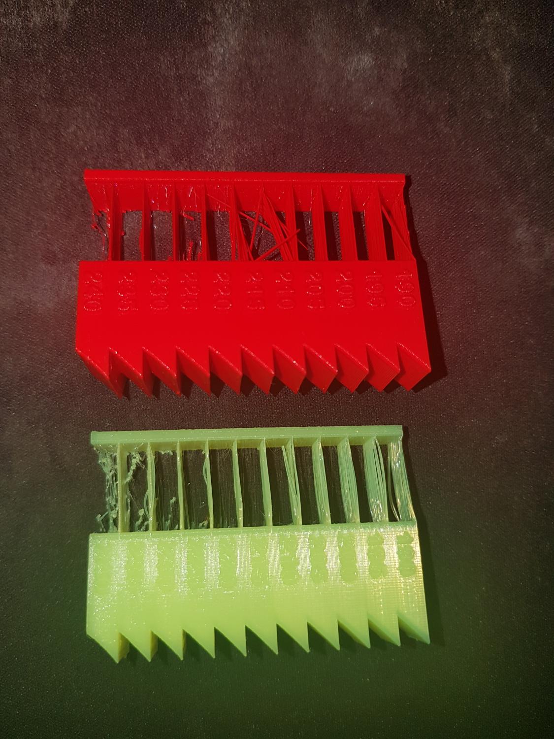

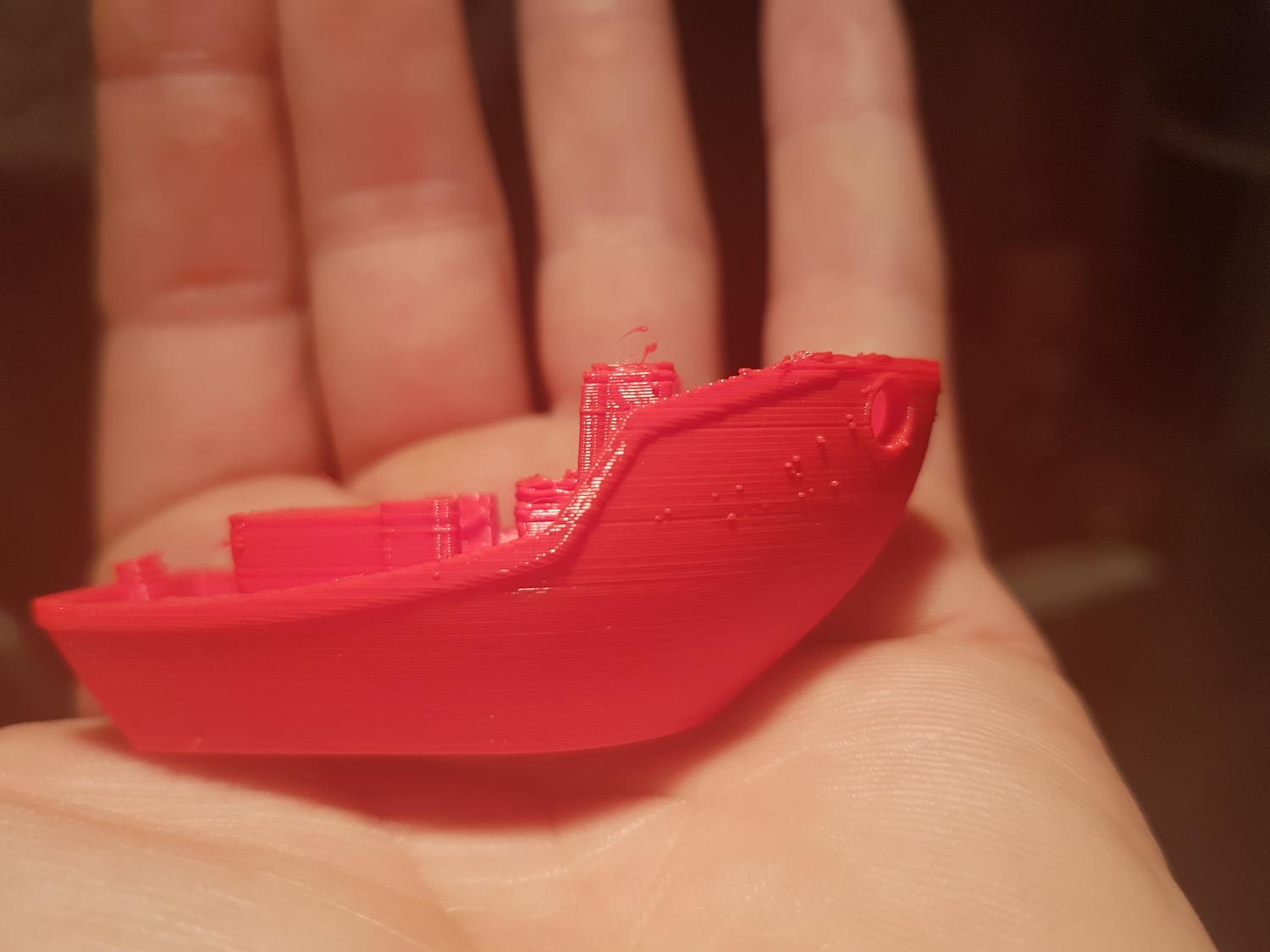

nessuna offesa anzi, un ottimo consiglio! io ho pure detto di non sapere come si calibra il flusso nonostante io abbia guardato una quantità immensa di tutorial nonostate questa rimango super novizio detto questo il problema è mutato nel tempo, oggi pomeriggio ho fatto due temp tower una con filamento rosso sempre di tom l'altro con quello giallo con cui avevo fatto le stampe delle prime immagini, oltre ai ponti non c'è praticamente differenza tra una zona e l'altra non so se mi spiego, da 190c° a 240° non c'è praticamente differenza!  ( i ponti rotti della temp rossa li ho rotti io per sbaglio) com'è possibile? io sono sicuro di aver fatto il gcode bene tant'è che ho guardato lo schermo della stampante proprio per vedere se cambiava temp.

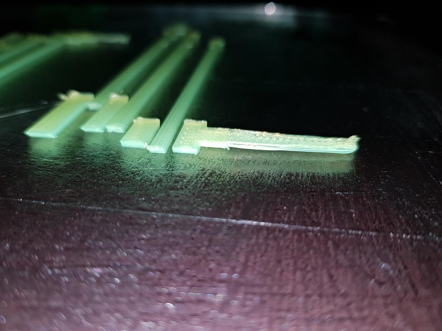

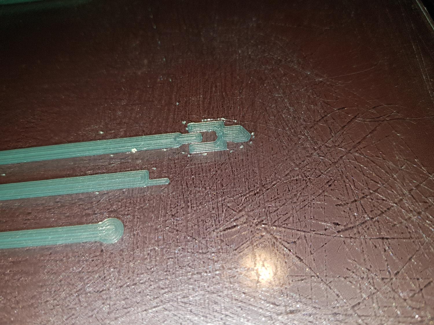

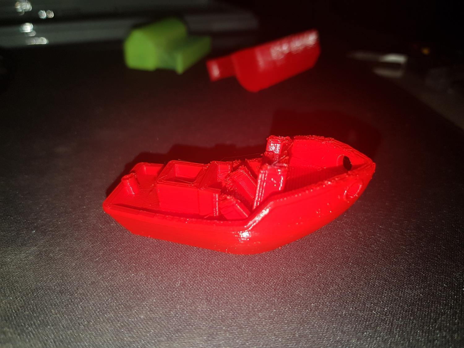

stasera ho provato a stampare una barchetta tutto bene finchè a un certo punto ha smesso di estrudere, l'ugello andava avanti ma non estrudeva niente e la ruota godronata ha scavato il filamento, è il motore che perde passi?
