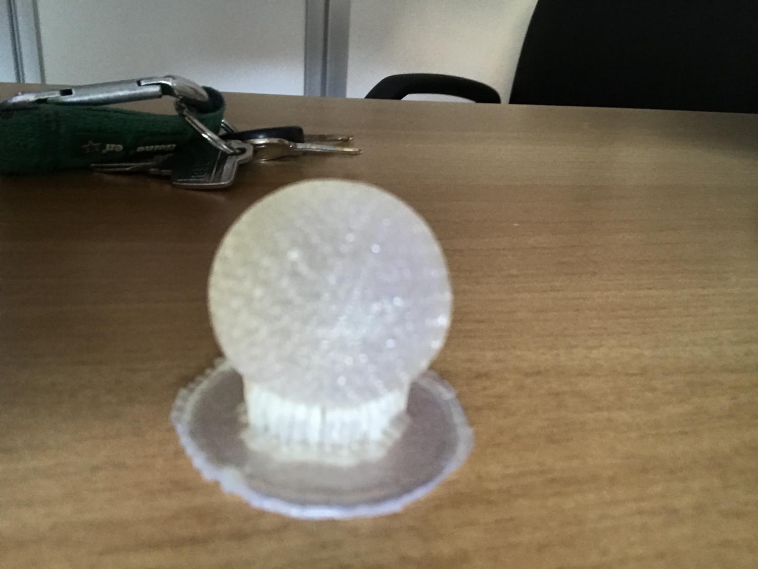

@Evocatore stavo guardando il blocco stampato. Per caso stai usando una resina dayligth? il file di prova che sei riuscito a stampare è stato fatto sempre con la stessa resina?
Si. Ho usato sempre questa resina (posto la foto). In effetti il file di prova(vedi foto) è uscito molto molliccio e leggermente deformato. Qualche volta ha inziato a stampare anche i supporti. Ma poi il file è rimasto attaccato e la stampa si è bloccata. Infinitamente grazie se riuscirò a risolvere cambiando impostazioni. Ps. Le impostazioni precise per questo tipo di resina dove posso recuperarle? O provo intanto ad alzare a 15 sec? Grazie

Per la resina in questione non so dirti nulla se non di provare ad alzare il tempo di esposizione. Devi però essere sicuro che il fep non sia rovinato
Come faccio a capire se il fep è rovinato? Come si rovina un fep?

Grazie , ma non credo sia un problema di fep, dalla prima stampa che mi da il problema. Ora ho cambiato le impostazioni di esposizione e sto provando a fare una stampa, vediamo come va... speriamo bene. Intanto grazie mille!

era solo perchè hai chiesto info su come si rovina un fep e come gestirlo,  help3d spiegava qualcosa in merito.
