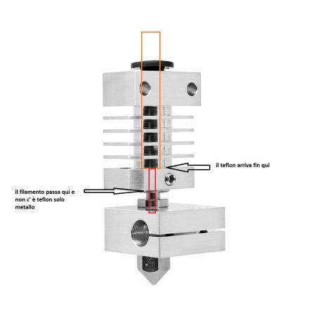

Ma la ventola che raffredda il dissipatore rosso funziona?
Il tubo bowden è in teflon e oltre i 240 gradi degrada, a 260 si squaglia.
Dalla foto di esempio che hai postato poco sopra è palese che il tubo bowden va a diretto contatto con l'ugello per cui, a 260 gradi lo hai squagliato...
Compra un tubo nuovo, meglio il capricorn, una gola e un ugello nuovo e tornerai a stampare come prima.
Su amazon dovresti trovare tutto, forse io capricorn no, in caso anche il classico va bene.
È successo anche a me di squagliare il tubo di teflon e per quanto ci provi a pulire, non ti torna come nuovo
Chiaro, ma l'ho accorciato.
La parte era comunque integra, e comunque la parte che adesso e' a contatto e' ottima, bianca, pulita e liscia.

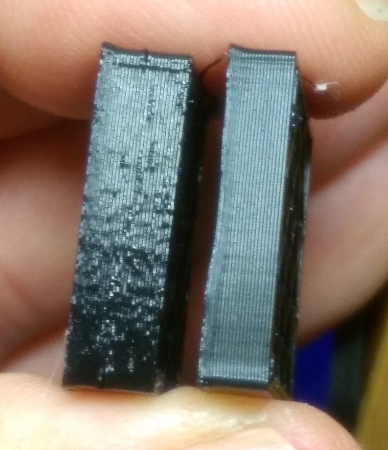

A sinistra il PETG, a destra il PLA, dopo aver rimontato tutto.
Ero convinto che fosse un problema dello slicer, e allora ho provato una "vecchia" versione di Cura (4.2.1) ed effettivamente e' uscita la stampa di destra abbastanza buona, per lo meno in linea con le mie solite.
Poi ho caricato il PETG ed e' uscita quella di sinistra (ovviamente solo cambiando le temperature, niente altro).
Anche l'altra volta improvvisamente, ad un certo layer, la stampa in PLA (lo stesso filamento) si e' completamente degradata.
Vedevo proprio una riga mancare e una volta fermata la stampa e tolto il pezzo mi si e' letteralmente spezzato in due nel punto in cui la stampa aveva iniziato a degradare: sottoesterusione pazzesca ma perfetta prima di quel punto.
Comincio a pensare che sia un problema meccanico, ma cosa devo controllare?
