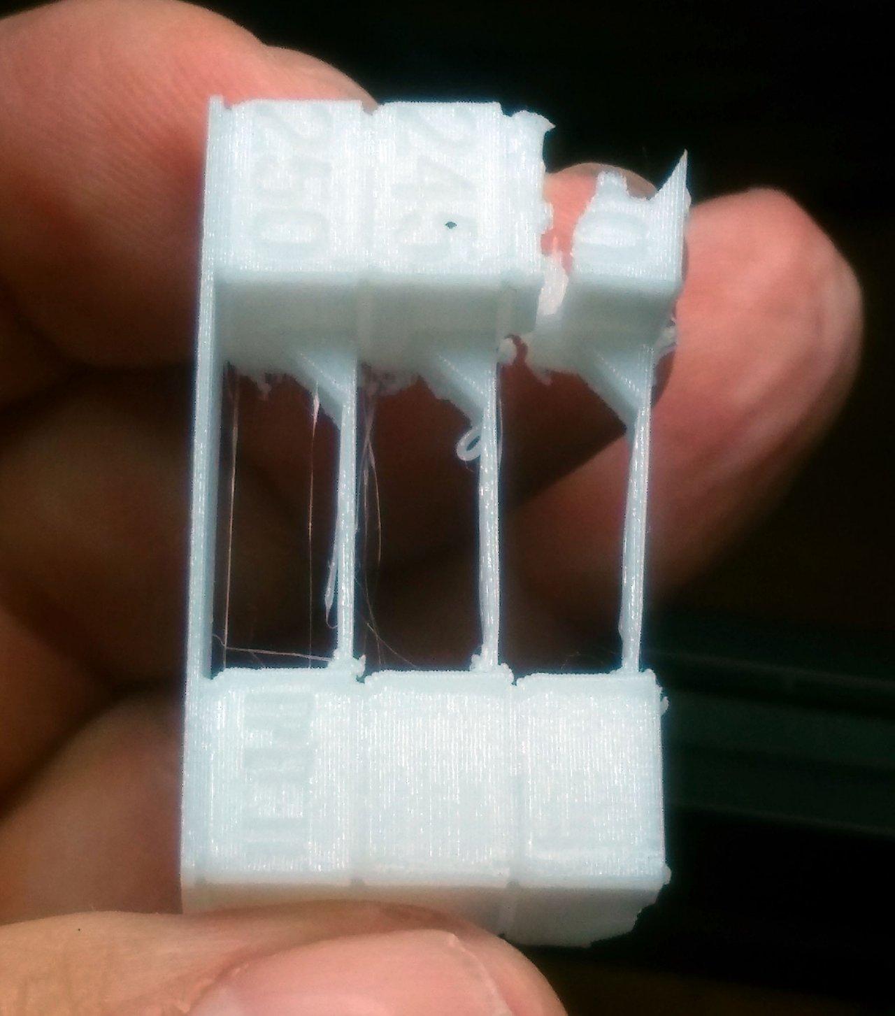

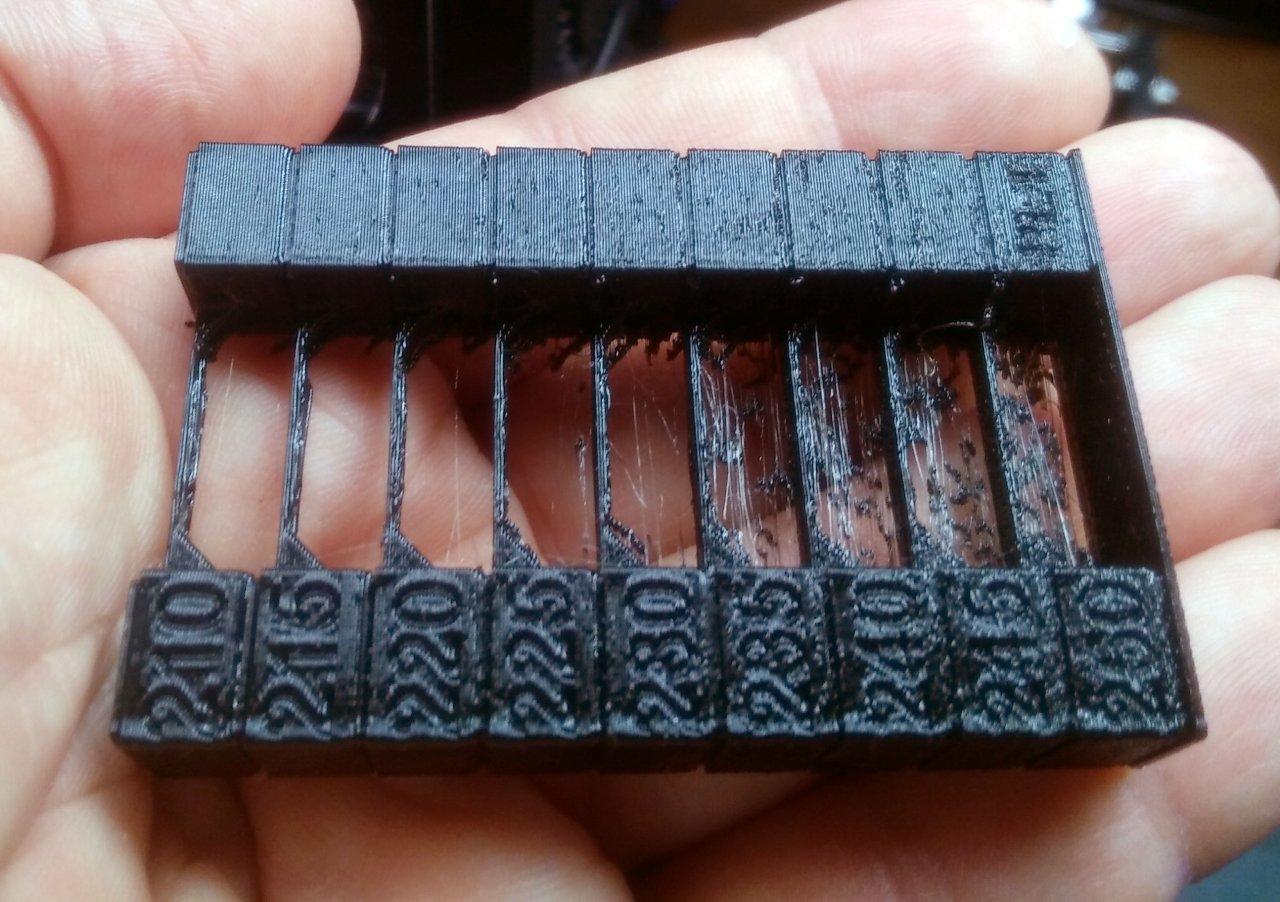

Carsco Inviato 18 Ottobre 2019 Autore Condividi Inviato 18 Ottobre 2019 Ragazzi, io intanto vi ringrazio TUTTI per la pazienza nell'aiutare un newbie con poca esperienza, ma proprio sto letteralmente diventando matto. Stamattina mi e' sorto il tarlo di fare (di nuovo) una temp tower di questo PETG Makeasy nero che mi viene fuori con le bolle. I precedenti test (del nero e del bianco) li ho distrutti perche' e' l'unica maniera per trovare la giusta temperatura a cui i cubi fanno piu' resistenza, cioe' si attaccano meglio e hanno una minore delaminazione. Per farla breve, la temp tower del PETG nero la vedete in allegato. E' FOLLE! Ci sono le bolle e filamenti da 250° a 210°!!! Arrivati a 210° smette di fare bolle, il verme diventa cilindrico e non ci sono piu' filamenti. Non solo: anche a 210° il materiale e' resistente meccanicamente come a 235-240... Lo stesso identico GCODE l'ho usato ieri sera per fare la temp tower di quello bianco, ed e' esattamente come ricordavo, col massimo della resa meccanica a 235° e niente bolle fino a 250. A 210° si spezza come un grissino, esattamente come ho scritto in un appunto. Di questo PETG nero ho alcuni pezzi stampati un paio di mesi fa e sono perfetti, e sono sicuro di averli stampati a 235: niente bolle ne' robe strane. Liscio liscio e dimensionalmente buono. Possibile che io stia inseguendo un fantasma ed e' solo il materiale che si e' deperito o, peggio, la bobina contiene materiale con caratteristiche variabili? Mi ero concentrato troppo sul quel materiale da aver perso di vista il fatto che probabilmente il PLA e l'altro PETG bianco veniva stampato male per altri motivi, magari proprio la recente stampa dell'ABS. Dopo la pulizia sembra che vada infatti tutto bene, tranne che con questo PETG Makeasy nero. Ora sto stampanto una temp tower per PLA (da 190 a 235): voglio proprio vedere cosa esce fuori. Roba da pazzi. Cita Link al commento Condividi su altri siti Altre opzioni di condivisione...

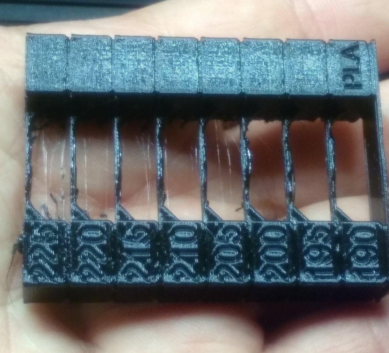

Carsco Inviato 18 Ottobre 2019 Autore Condividi Inviato 18 Ottobre 2019 Finito ora la temp tower per PLA, da 190 a 225. Si comporta esattamente come un PLA per lo stringing e le bolle. BOH? Prima non era cosi', ne ho le prove. Ho persino sciolto con l'accendino un pezzo perfetto fatto con questo materiale per essere sicuro che fosse proprio PETG (non ne ho altri). Cita Link al commento Condividi su altri siti Altre opzioni di condivisione...

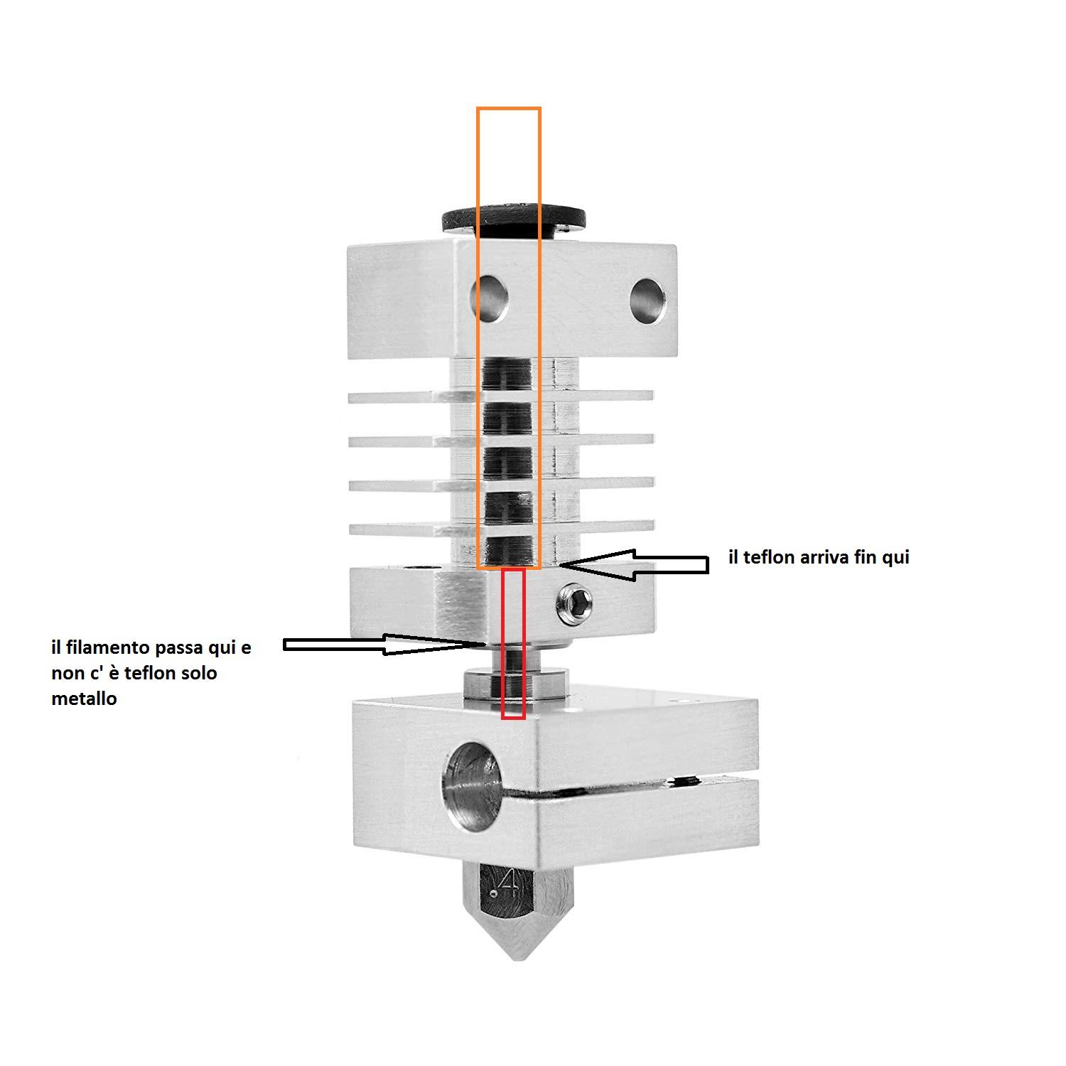

Tomto Inviato 18 Ottobre 2019 Condividi Inviato 18 Ottobre 2019 17 ore fa, Carsco dice: Riallacciandomi al discorso di Tomto, dove dovrebbe essere questo teflon? Tra tubo e gola? Quindi la gola non e' quella standard? ho visto il video postato da @jagger75 ha ragione lui la gola in quel caso lascia passare il tubo di teflon fino al nozzle . pensavo fossero come questi :LINK Comunque con un sistema come in quello del video è impossibile stampare abs , è stato normale quindi che si sia intasato tutto. Come già detto anche da @Killrob il teflon a 260 ° brucia. Per forza di cose ci vuole una gola all metal per l'abs .Funziona come descritto nella foto allegata 2 Cita Link al commento Condividi su altri siti Altre opzioni di condivisione...
