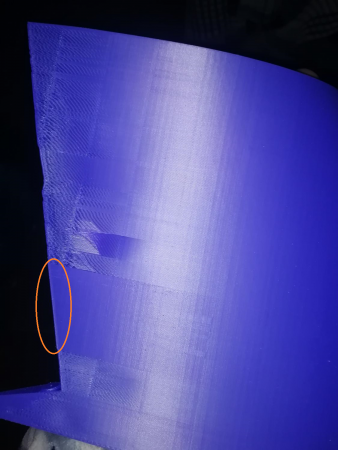

Ciao a tutti di nuovo dopo avere risolto i problemi di temperatura facendo il tuning pid ora la stampante a inizio layer mi manca di materiale e non so il motivo allego foto per fare capire il difetto
Avete cosigli per risolvere la situazione?
Ha ho una 4max della anycubic
si ma qui la parete è constante per tutto il pezzo il problema che portavi tu era diverso secondo me
a lui lo ha fatto anche nel pezzo iniziale secondo me è qualcosa legato alla estrusione e alla velocità di cambio layer o addirittura problemi di jerk almeno presumo
 il  pezzo è fatto quasi a scacchi per caso hai attivato il random sul cambio layer ad ogni tot layer?
se è cosi puo essere è un problema conj il quale non mi ci sono mai incotrato percio se lo consigli di fare un controllo su quelle regolazione non fa male di certo
@jagger75 è un problema veramente subdolo, a volte appare, a volte no, anche a parità di impostazioni e design. Solo se c'è una combinazione di fattori diventa visibile, perché può comunque esserci, ma non essere visibile, perché rimane tra infill e parete interna... e non è semplice nemmeno trovare una soluzione, spesso l'ottimizzazione della sequenza delle pareti aiuta, ma non è la panacea di tutti mali.
