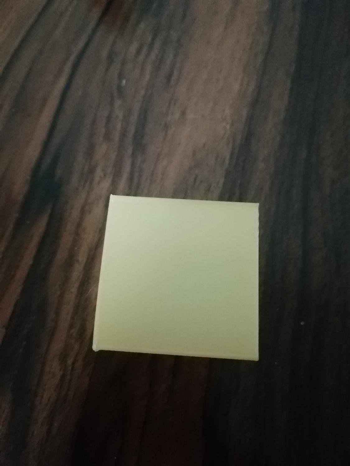

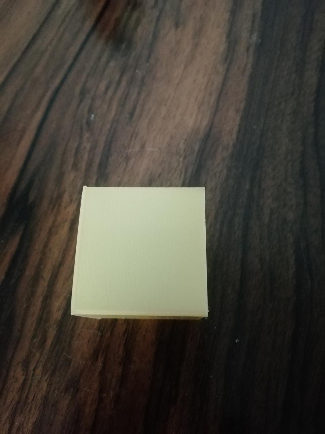

Gaffino79 Inviato 25 Ottobre 2019 Autore Condividi Inviato 25 Ottobre 2019 26 minuti fa, Davide87 dice: Abbasserei la velocità a 40 mm/s per vedere se aiuta... Secondo me hai scelto un modello ideale per evidenziare i difettini di stampa (parete sottile/singola, basso infill) e stai usando un filamento che sulla carta non è male, ma magari per questioni di oozing o altro non aiuta... So che può essere snervante, però se eliminiamo una cosa alla volta, magari si arriva al nocciolo alla fine... 👍👍👍 OK stasera faccio cubo vuoto 30x30 riducendo velocità retrazione Ho guardato video sulla vref ed è una cosa che sono in grado di fare la domanda è che valore di vref devo impostare?? 20 minuti fa, Gaffino79 dice: OK seguirò il tuo consiglio Anche se poi così non stampa e il risultato è uguale a bruciare qualcosa Comunque stasera smonto tutto e cambio i due chip come mi chiede la anycubic e poi spero mi dia una soluzione tipo il ricambio se serve visto che è in garanzia Valore da impostare vref? Sono in grado di farlo E scusate ma con il cel e mentre lavoro sto facendo un casino con le citazioni😔 Cita Link al commento Condividi su altri siti Altre opzioni di condivisione...
Gaffino79 Inviato 25 Ottobre 2019 Autore Condividi Inviato 25 Ottobre 2019 3 ore fa, Davide87 dice: Abbasserei la velocità a 40 mm/s per vedere se aiuta... Secondo me hai scelto un modello ideale per evidenziare i difettini di stampa (parete sottile/singola, basso infill) e stai usando un filamento che sulla carta non è male, ma magari per questioni di oozing o altro non aiuta... So che può essere snervante, però se eliminiamo una cosa alla volta, magari si arriva al nocciolo alla fine... 👍👍👍 Calcola che comunque il resto del areo 50 ore si stampa sono andate senza alcun problema Cita Link al commento Condividi su altri siti Altre opzioni di condivisione...
Gaffino79 Inviato 25 Ottobre 2019 Autore Condividi Inviato 25 Ottobre 2019 8 ore fa, Davide87 dice: Abbasserei la velocità a 40 mm/s per vedere se aiuta... Secondo me hai scelto un modello ideale per evidenziare i difettini di stampa (parete sottile/singola, basso infill) e stai usando un filamento che sulla carta non è male, ma magari per questioni di oozing o altro non aiuta... So che può essere snervante, però se eliminiamo una cosa alla volta, magari si arriva al nocciolo alla fine... 👍👍👍 Calcola che comunque il resto del areo 50 ore si stampa sono andate senza alcun problema Allora ho fatto il cubo 30x30 è é venuto una favola allora ho rimesso in stampa l'ala e dopo 5 minuti la stampante si è fermata con la scritta temperatura fuori controllo riavviare Cita Link al commento Condividi su altri siti Altre opzioni di condivisione...
