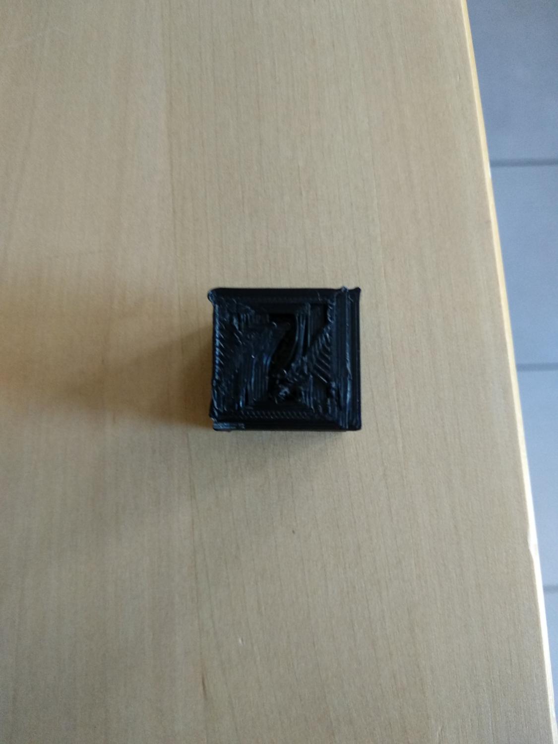

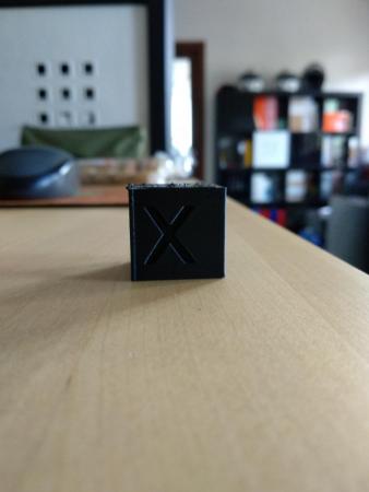

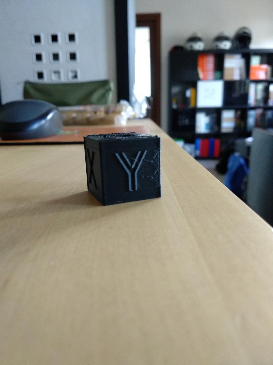

Bionuto Inviato 19 Ottobre 2019 Inviato 19 Ottobre 2019 Salve a tutti, Sono un novizio del settore, ho una creality enter 3 con cui stampare e uso cura come slicer. Ho stampato un cubo di calibrazione e mi veniva il rilievo della X decentrato rispetto alla faccia del cubo, la Y non è venuta bene e la Z è tutta storta ed inoltre il lato lungo X non veniva di 20mm ma 17mm, quindi sono andato a mettere a posto gli step/mm per avere quel lato di 20mm. Questa operazione ha funzionato e il lato ora è lungo 20mm, ma il problema sulla X, la Y e la Z persiste. Allego delle foto per rendere più chiaro il problema. Il file usato per stampare è il calibration cube su thingiverse. Grazie a tutti. Cita

Tomto Inviato 20 Ottobre 2019 Inviato 20 Ottobre 2019 probabilmente il gcode è corrotto. Non l'stl. Posta uno screenshot delle impostazioni macchina presente in cura . Prima si stampare controlla sempre la prewiev di stampa Cita
Davide87 Inviato 20 Ottobre 2019 Inviato 20 Ottobre 2019 Allora ti direi che il decentramento e il problema su Z potrebbero avere due origini diverse, ma in un certo modo correlato. Dovrebbero infatti essere entrambi legati a problemi meccanici, partirei infatti controllando cinghie ed eccentrici. Non sapendo che esperienza hai in termini meccanici, se hai delle difficoltà con queste regolazioni, fammi sapere pure. Cita
Tomto Inviato 20 Ottobre 2019 Inviato 20 Ottobre 2019 sei sicuro di avere impostato il profilo della tua stampante in cura come nel video? Comunque rifai lo slicing e crea un altro file rifai la stampa e vedi come viene. Se il problema persiste ...seguiamo la via indicata da @Davide87 1000.mp4 Cita
