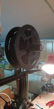

Mi chiedevo se su Ender 3 la bobina messa così in alto sul supporto originale, non sia troppo gravante sulla stampante stessa, un po' xké il filamento come sappiamo fa un percorso troppo dritto e troppo tirato sia xké muovendosi tanto scarica vibrazioni sulla struttura.
L'idea di mettere un supporto stampato a 45 gradi sul telaio di base e appenderci il supporto bobina così da averla laterale e con il filamento che e più diretto allestrusore, secondo voi puoi essere una miglioria intelligente o sbilancerebbe il tutto a causa del peso della bobina stessa?

allora, questa è la mia soluzione trovata su thingiverse:
il portabobina è questo:
https://www.thingiverse.com/thing:3114139

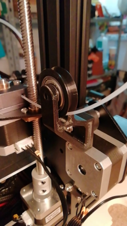

il guidafilamento è questo (lo vedi vicino alla bobina):
https://www.thingiverse.com/thing:3223697
e l'altro guida filamento è questo:
https://www.thingiverse.com/thing:3052488
sia per il primo che per l'ultimo c'è un po' da lavorarci ma sulle pagine thingiverse è tutto spiegato nel dettaglio.
Ecco il reggibobina molto bello xké va a stringere giusto? Evitando che balli troppo, ma senza stringere troppo xké potrebbe rendere difficile lo scorrimento, le due guide sono utili ma quella col cuscinetto va solo ad incastro? Non è che poi conduca un po' troppo le vibrazioni direttamente lì sul motore?
 Il porta bobina ha 2 cuscinetti, scorre liscio senza vibrazioni e lo devi stringere se no balla. Il primo guidafilo evita che si tenda ed il terzo evita che il filo sbatta sulla vite dell'asse z. E si il terzo è ad incastro.

Salve, volevo chiedere se ci fossero reggibobina stampabili per una bobina da 2 kg, in quanto ne ho comprata una proprio due giorni fa da EUMAKERS, ma non mi hanno per ora mandato alcun modello in 3d per il supporto.
Grazie
Gabriele
2 ore fa, GabrieleLorusso dice:
Grazie
Gabriele
Il portabobina che vedi in foto regge i 2kg

Il 22/10/2019 at 12:12, Killrob dice:
Entro qui.
@Killrob, su cosa si incastra il pezzo?
Mi interessa ma non riesco a capire dalla foto (tue e di TV) a cosa viene fissato.
Se non si deve smontare nulla lo faccio.
Fra l'altro vedo che la foto e' in realta' uno snapshot di VLC, quindi magari hai un video da mostrarmi...
13 minuti fa, Carsco dice:
Entro qui.
Dimmi quale pezzo, quello basso? Quello si incastra sulla staffa che porta i motori di X e dell'estrusore
Si, e' lui il pezzo.
Pero' non capisco come si incastra.
Non ho la stampante qui ma anche se fossi a casa quella parte di stampante e' inaccessibile per me per la posizione in cui e' messa, quindi verrebbe ostico guardare.
Vorrei capire bene se e' una cosa fattibile o c'e' da tribolare per inserirlo, nel qual caso passerei oltre 🙂

Ok, in questa foto e' piu' chiaro: si mette da sinistra verso destra e sta su ad incastro, dovrebbe essermi chiaro adesso.
Tutto ok
