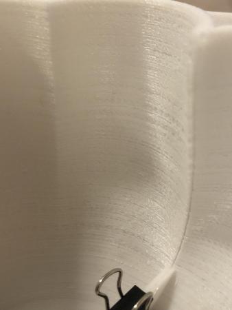

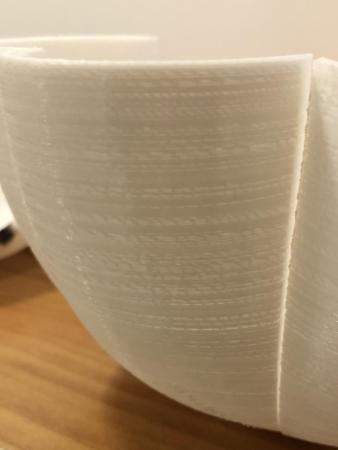

Ciao a tutti, con l’ultima stampa effettuata ho notato che le superfici esterne su presentano irregolari (foto).
Qualcuno sa dirmi a cosa può essere dovuto e come risolvere?
C’e da dire che la bobina è aperta da un paio di mesi, è possibile sia quello il problema?
La stampa è in PLA, temperatura di stampa: 225 °C.
Premetto che la temperatura è abbastanza elevata perché a temperature più basse il materiale smette di essere estruso dopo qualche layer.
Sembra sottoestruso. Può essere il materiale rovinato oppure un problema diverso per esempio al nozzle / gola.
Hai altro materiale da provare e paragonare?
Non ho ancora provato con altro materiale, dato che le altre bobine che ho sono anche loro aperte da un po’, quindi non potrei avere risultati attendibili.
Però, facendo fuoriuscire il materiale dall’ugello (non durante la stampa) non noto particolari problemi, è questo che non riesco a spiegarmi.
Abbassando la velocità di stampa ed alzando la temperatura sto notando un miglioramento.
Ciononostante vorrei capire il perché di questa difficoltà nell’estrusione di un materiale che andava bene fino a poco fa
Come ti ha detto @marcottt sembra sottoestrusione e dalle informazioni che stai dando, potrebbe essere l'ugello/la gola parzialmente ostruita che rende difficoltoso il passaggio del filamento, per questo devi alzare la temperatura e rallentare per poter estrudere.
Ovviamente la prova che ti suggerisce @marcottt sarebbe comunque utile, anche se gli altri filamenti sono vecchi, perché hai ragione nel dire che i risultati non sarebbero attendibili al 100%, ma se avessi lo stesso identico difetto potrebbe comunque essere un indizio importante.
Ultima cosa, il problema è visibile su diversi progetti o è comparso da quando stai cercando di stampare un pezzo in particolare?
Capito, proverò con un altro filamento allora
Nel caso fosse un problema di ostruzione, come faccio a risolvere? La stampante è una geeetech e180
Per ora è su un solo pezzo, ma proverò a stampare qualcos’altro
Il pezzo in questione non è però particolarmente complicato, quindi immagino non sia questo il problema (o sbaglio?)

In realtà dalle foto non si capisce benissimo, però una stampa di un cubo di calibrazione aiuterebbe a togliere alcuni dubbi, come appunto quello che il problema possa essere correlato in qualche modo al design.
Lo smontaggio non è complicato, però poi come pulisco la testina?
Capisco, vuol dire che stamperò qualche cubo, anche se il problema è sorto con vari pezzi, quindi escluderei difetti del modello
