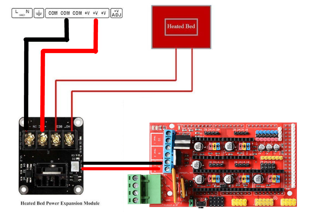

Tomto Inviato 22 Ottobre 2019 Condividi Inviato 22 Ottobre 2019 Forse ti conviene mettere un mosfet esterno ...pochi euro ...e se in futuro l'hotbed ti farà lo stesso scherzo male che vada cambi il mosfet senza risaldarne uno sulla scheda 3 Cita Link al commento Condividi su altri siti Altre opzioni di condivisione...
rainito Inviato 22 Ottobre 2019 Autore Condividi Inviato 22 Ottobre 2019 Si ne ho sentito parlare ma nn saprei che modello prendere. Un piccolo help? Cita Link al commento Condividi su altri siti Altre opzioni di condivisione...
invernomuto Inviato 22 Ottobre 2019 Condividi Inviato 22 Ottobre 2019 Questo in foto nello schema di collegamento va benissimo. Lo trovi su Amazon con cavi già crimpati a 10 euro, dalla Cina (ma aspetti 1-2 mesi) a molto meno. Non serve per l'estrusore. 2 Cita Link al commento Condividi su altri siti Altre opzioni di condivisione...
