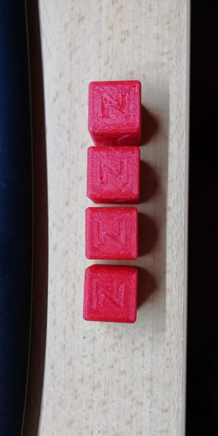

Killrob Inviato 24 Ottobre 2019 Condividi Inviato 24 Ottobre 2019 Ho un quesito da proporvi. Sto utilizzando PETG rosso traslucido di Tomas3d con questi parametri: nozzle 0.4 layer 0.15 altezza strato iniziale 0.4 larghezza della linea 0.4 flussi tutti a 100 velocità stampa 35mms ritrazione 4/40mms piatto 70° dall'alto verso il basso le temperature di stampa sono: 235, 230, 225, 220 tralasciando i lati che sono quasi uguali (ci sono dei piccoli pezzi di materiale su quelli stampati a 230 e 235) la parte superiore mi interessa. voi che dite qual'è quella migliore? Cita Link al commento Condividi su altri siti Altre opzioni di condivisione...
jagger75 Inviato 24 Ottobre 2019 Condividi Inviato 24 Ottobre 2019 okkio e croce direi l ultima in basso sembra la migliore ma perche sta domanda?anche se ancora non ho mai usato petg 4 Cita Link al commento Condividi su altri siti Altre opzioni di condivisione...

invernomuto Inviato 25 Ottobre 2019 Condividi Inviato 25 Ottobre 2019 Anche io direi ultima o penultima in basso ma i riflessi e forse l'angolazione della cam rende difficile un confronto. Cita Link al commento Condividi su altri siti Altre opzioni di condivisione...

Killrob Inviato 25 Ottobre 2019 Autore Condividi Inviato 25 Ottobre 2019 1 ora fa, jagger75 dice: anche se la stampante è diversa alla fine postaci i risultati della tua ricerca mi saranno utili in futuro quando metto mano al petg 😉 intanto devo consumarmi 4 bobine di abs che presi con un offertona un anno fa e 3 di pla ma queste poco male le finisco subito per prototipazioni varie 🙂 cmq per il pteg se non sbaglio ci aveva sbattuto il muso sia @marcottt che @Tomto ma non vorrei dire una cassata ma mi sembra loro due se ti serve qualcosa in particolare è solo questo particolare filamento rosso traslucido che mi da grattacapi, gli altri petg vanno quasi lisci come l'olio, quasi. Ogni tanto mi succede, come stamattina, che lancio una stampa con stesso filamento, stessi parametri, stampa un disastro totale. Ci ho sbattuto la testa 3 ore, poi ho messo un nuovo ugello e ha ricominciato a stampare bene.Vai a capire... Cita Link al commento Condividi su altri siti Altre opzioni di condivisione...
Whitedavil Inviato 25 Ottobre 2019 Condividi Inviato 25 Ottobre 2019 Il tomas3d non lo conosco ma ho stampato vari chili di petg. Per me hai qualche parametro un po' sballato. Layer portalo a 0.2, ip petg non gradisce tanto layer troppo schiacciati, rischi accumuli sul nozzle. Come fai ad avere un nozzle da 0.4 e la linea da 0.4? In teoria non dovrebbero aderire gli strati. Io con il petg se vado troppo piano la qualità di stampa peggiora, devo andare ad almeno a 50mm/s altrimenti la stampa risulta opaca e ruvida. L'altezza del primo strato mi sembra un po' eccessiva, io con layer a 0.2 il primo strato lo faccio a 0.2 + 0.1 di offset sennò non ho un bello strato omogeneo ma vedo degli spazi vuoti tra una "riga" e l'altra. Non conoscendo la tua stampante non posso essere più specifico. Usi bowden o direct extruder? Dalla ritrazione direi bowden, come va con lo stringing? 1 Cita Link al commento Condividi su altri siti Altre opzioni di condivisione...
Killrob Inviato 25 Ottobre 2019 Autore Condividi Inviato 25 Ottobre 2019 bowden, e tanto stringing. proverò ad aumentare la velocità di stampa tu che parametri hai di retrazione? la mia è una Ender 3 Cita Link al commento Condividi su altri siti Altre opzioni di condivisione...
Killrob Inviato 25 Ottobre 2019 Autore Condividi Inviato 25 Ottobre 2019 Allora Whitedavil, grazie ai tuoi consigli ed ed altre informazioni prese in giro per il forum, ho cambiato i parametri di stampa che sono i seguenti: layer 0.2 primo strato 0.3 larghezza linea 0.3 linee perimetrali 4 strati sup/inf 5 con spessore 0.9 temp hotend 230 piatto 55 tutti i flussi a 100% tranne strato iniziale a 120% retrazione a 5.5 con velocità 45mms velocità 60mms velocità spostamenti 200mms e mi sta facendo una stampa quasi perfetta, c'è qualche micro filamento ogni tanto ma i layers sono belli. Quando avrà finito il pezzo posto le foto (se mi ricordo). Nel frattempo grazie. 1 Cita Link al commento Condividi su altri siti Altre opzioni di condivisione...
Whitedavil Inviato 29 Ottobre 2019 Condividi Inviato 29 Ottobre 2019 Figurati, se vuoi ridurre lo stringing, cala la velocità di ritrazione. Ho notato che più è alta e più la stampa viene pelosa... Io la tengo a 30mm/s ed il pelo è quasi assente 1 Cita Link al commento Condividi su altri siti Altre opzioni di condivisione...
