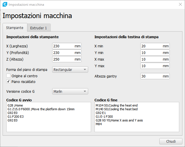

gregorio56sm Inviato 25 Ottobre 2019 Condividi Inviato 25 Ottobre 2019 Buon giorno a tutti La mia stampante Geeetech A10 parte regolarmente a stampare il pezzo che mi serve. Il problema è che durante la fase di riscaldamento dell'estrusore il pla prente all'interno giustamente fuoriesce creando un vuoto di materiale internamente.Quando parte la stampa ovviamente nel primo passaggio rimane un pezzo senza materiale estruso poi il materiale arriva regolarmente e la stampa continua.Sulla Makerbot in ufficio quando lancio una stampa prima fa una riga di filamento in X cosicchè l'estrusore ha il tempo di caricarsi. Presumo si debba intervenire aggiungendo un comando all'inizio io però non sono pratico di queste cose. Se qualcuno potesse aiutarmi farebbe cosa graditissima. Grazie a tutti. allego ritaglio di codice visualizzato da cura su impostazioni stampante. Cita Link al commento Condividi su altri siti Altre opzioni di condivisione...

Killrob Inviato 25 Ottobre 2019 Condividi Inviato 25 Ottobre 2019 1 ora fa, gregorio dice: Ti ringrazio FoNzY ma purtroppo lo skirt non è quello che intendevo. Io normalmente uso il brim per favorire l'aderenza del pezzo al piatto. Ovviamente alla partenza con estrusore "scarico" manca il primo pezzo iniziale poi procede alla stampa regolarmente. Con lo skirt farei solo una riga perimetrale al pezzo ma non attaccata alla quale con estrusore "scarico" mancherebbe il primo pezzo. Praticamente sarei punto e daccapo. ti serve questo pezzo di gcode che normalmente in Cura c'è: G1 Z2.0 F3000 ;Move Z Axis up G1 X10.1 Y20 Z0.28 F5000.0 ;Move to start position G1 X10.1 Y200.0 Z0.28 F1500.0 E15 ;Draw the first line G1 X10.4 Y200.0 Z0.28 F5000.0 ;Move to side a little G1 X10.4 Y20 Z0.28 F1500.0 E30 ;Draw the second line G92 E0 ;Reset Extruder questo estrude 2 linee avanti ed indietro a sinistra guardando la stampante lo metti in impostazioni della stampante gcode di avvio Cita Link al commento Condividi su altri siti Altre opzioni di condivisione...
gregorio56sm Inviato 25 Ottobre 2019 Autore Condividi Inviato 25 Ottobre 2019 Grazie Killrob. Se ho capito bene tolgo il gcode di avvio che ho adesso e lo sostituisco con quello che mi hai passato. Spero di non fare pasticci a 63 anni mi sono buttato in questa avventura hobbistica non avendone abbastanza delle stampe che faccio in ufficio. Grazie ancora 1 Cita Link al commento Condividi su altri siti Altre opzioni di condivisione...
gregorio56sm Inviato 26 Ottobre 2019 Autore Condividi Inviato 26 Ottobre 2019 Ho lasciato il GCODE di avvio di CURA e o aggiunto quello che mi hai passato. Ho fatto la prova adesso e funge veramente OK. Grazie ancora Killrob così ho risolto il problema dell'estrusore scarico. Cita Link al commento Condividi su altri siti Altre opzioni di condivisione...
Killrob Inviato 26 Ottobre 2019 Condividi Inviato 26 Ottobre 2019 aspetta che allora ti passo tutto il gcode di avvio M201 X500.00 Y500.00 Z100.00 E5000.00 ;Setup machine max acceleration M203 X500.00 Y500.00 Z10.00 E50.00 ;Setup machine max feedrate M204 P500.00 R1000.00 T500.00 ;Setup Print/Retract/Travel acceleration M205 X8.00 Y8.00 Z0.40 E5.00 ;Setup Jerk M220 S100 ;Reset Feedrate M221 S100 ;Reset Flowrate G28 ;Home G92 E0 ;Reset Extruder G1 Z2.0 F3000 ;Move Z Axis up G1 X10.1 Y20 Z0.28 F5000.0 ;Move to start position G1 X10.1 Y200.0 Z0.28 F1500.0 E15 ;Draw the first line G1 X10.4 Y200.0 Z0.28 F5000.0 ;Move to side a little G1 X10.4 Y20 Z0.28 F1500.0 E30 ;Draw the second line G92 E0 ;Reset Extruder G1 Z2.0 F3000 ;Move Z Axis up M300 S1000 P500 ;emette un suono ad inizio stampa ;Invio al pannello LCD il messaggio inizio stampa M117 Sto stampando... e quello di fine: G91 ;Relative positionning G1 E-2 F2700 ;Retract a bit G1 E-2 Z0.2 F2400 ;Retract and raise Z G1 X5 Y5 F3000 ;Wipe out G1 Z10 ;Raise Z more G90 ;Absolute positionning G1 X0 Y{machine_depth} ;Present print M106 S0 ;Turn-off fan M104 S0 ;Turn-off hotend M140 S0 ;Turn-off bed ;M300 S440 P200 ;segnale di stampa terminata ;M300 S660 P250 ;M300 S880 P300 M117 Stampa Terminata M84 X Y E ;Disable all steppers but Z Cita Link al commento Condividi su altri siti Altre opzioni di condivisione...
