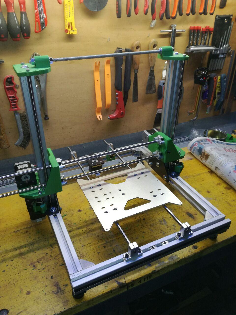

Una normale stampante cartesiana  prendendo spunto da tanti progetti visti in giro e dala mia Anycubic di cui vorrei correggere un po' alcuni aspetti. La struttura è fatta da profilati 30x30 in alluminio con guide cilindriche da 8 mm e cuscinetti lineari a ricircolo.
La trovi in allegato in versione ancora molto grezza, da finire.

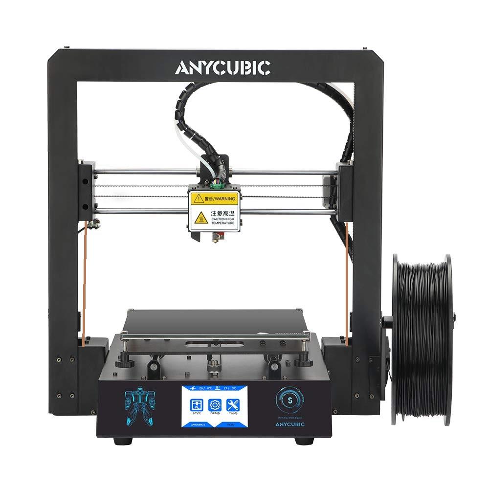

Ho la tua stessa stampante . sia usando il fw originale che un qualunque marlin  i motori si fermano a contatto con l'endstop . Quel su e giù di cui parli lo fa anche il marlin 2.0  ma il discorso che fai è solo una tua impressione. se stringi o allenti ad esempio una vite di regolazioni di 5mm ti ritrovi ritrovi quei 5mm di sfasamento. 5mm sulla i3 mega li verifichi con un semplice calibro avevo fatto anche un video in merito a questo. Il sali scendi di marlin (almeno con gli endstop meccanici che non accwttano offset negativi) è solo un doppio check.
Guarda la foto . Quando fai l'homing di z misura i due punti indicati. Successivamente prova ad allentare una vite facendo una decina di giri. Riprova l'homing e misura . Vedrai che un punto sarà più basso dell'altro.

2 ore fa, Franchetto dice:
Di sicuro il telaio è molto più rigido della mega😃
