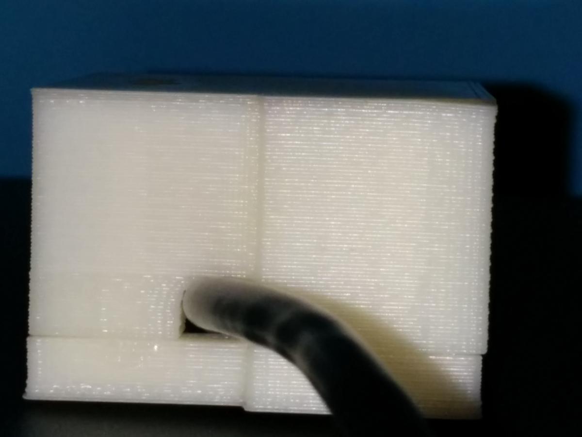

cavalieresenzafilo Inviato 19 Febbraio 2015 Autore Condividi Inviato 19 Febbraio 2015 questo è il difetto che fa , all'inizio sembra vada tutto bene poi arrivato ad un certo punto inizia a fare tanti picchi tipo onde come in foto Cita Link al commento Condividi su altri siti Altre opzioni di condivisione...

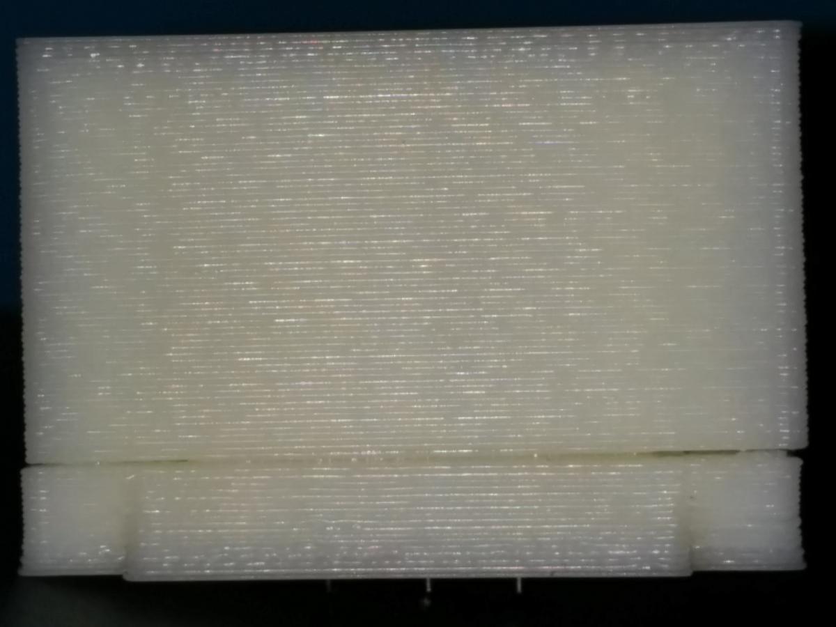

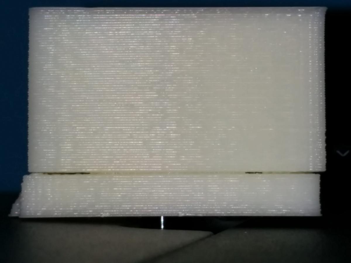

cavalieresenzafilo Inviato 20 Febbraio 2015 Autore Condividi Inviato 20 Febbraio 2015 questa è una scatoletta stampata a 0,3 con 20% infill Cita Link al commento Condividi su altri siti Altre opzioni di condivisione...

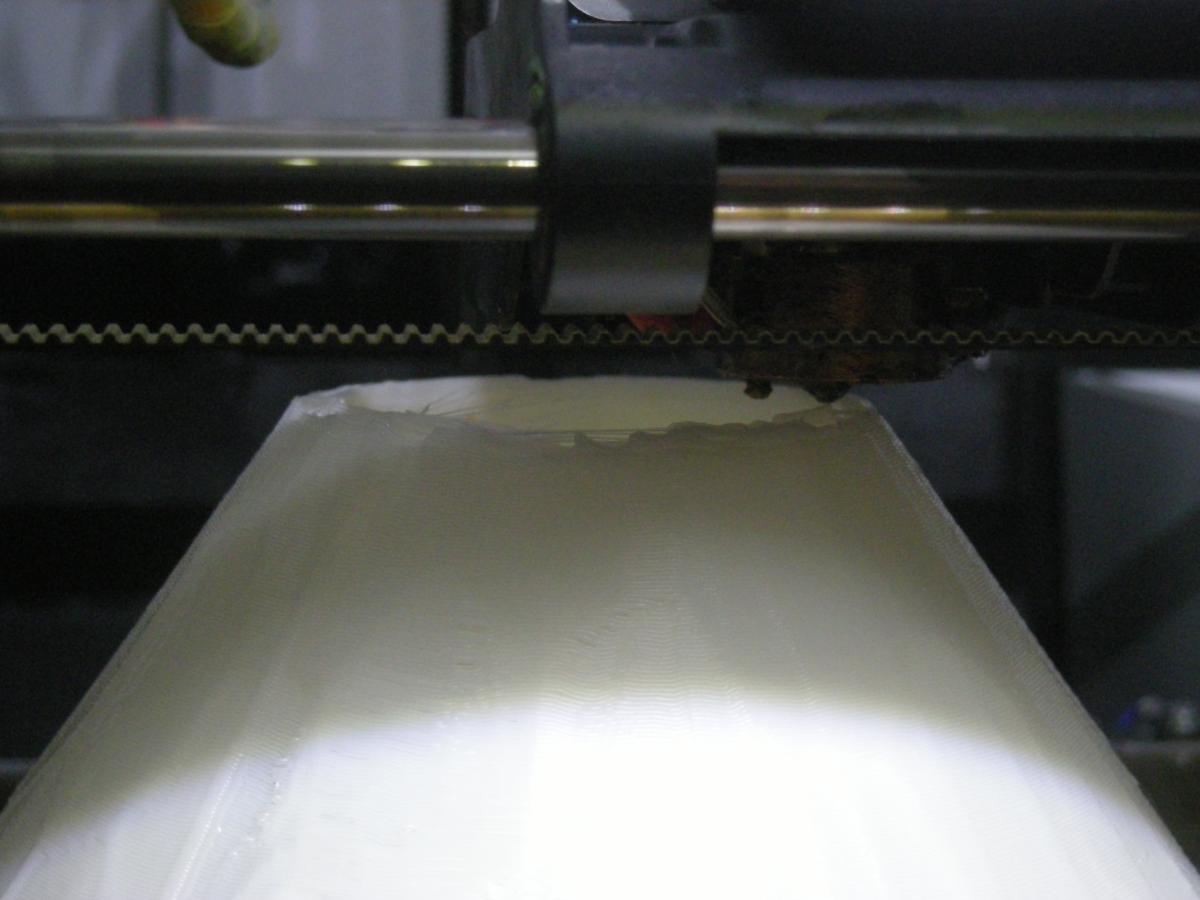

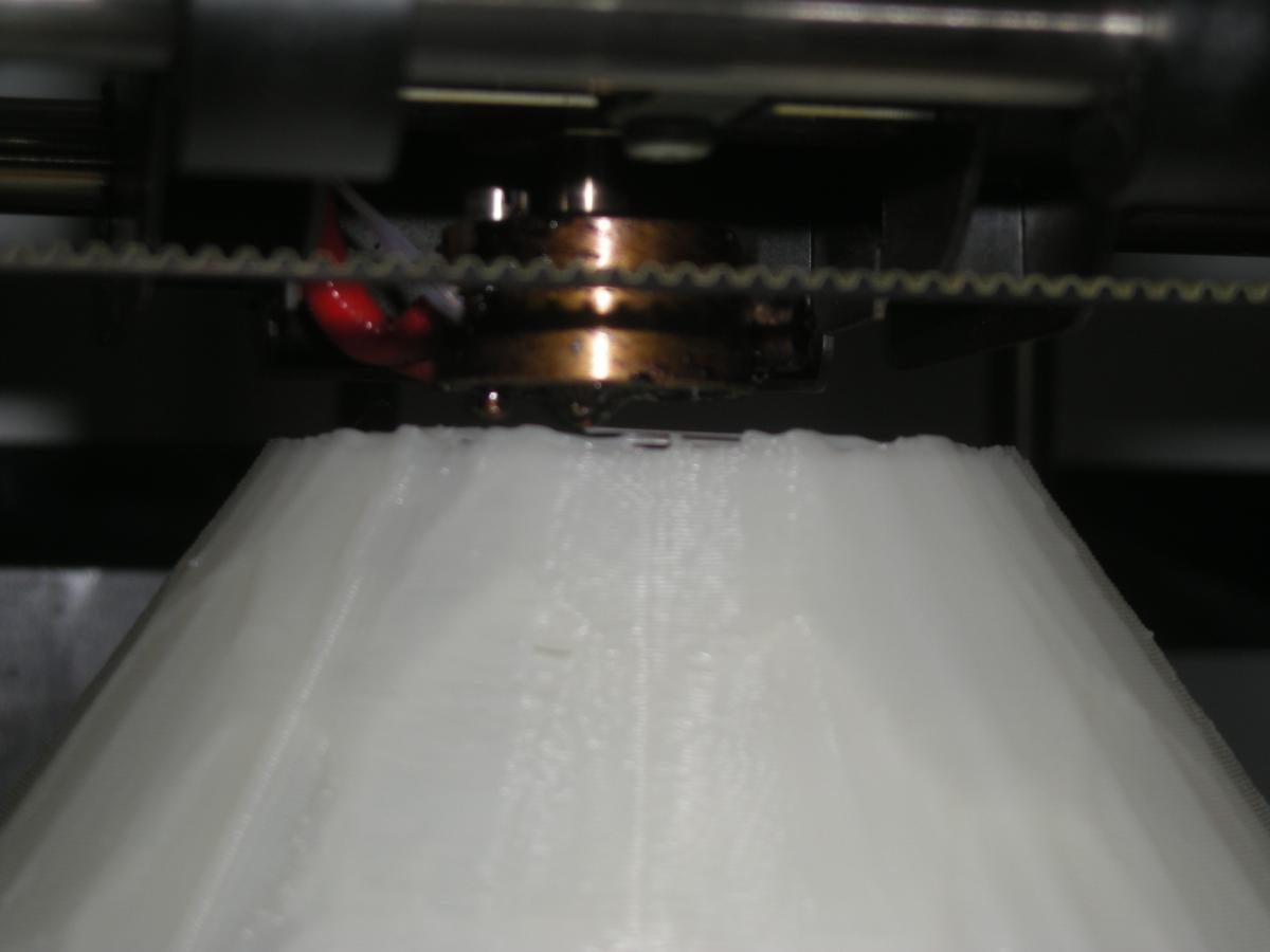

cavalieresenzafilo Inviato 20 Febbraio 2015 Autore Condividi Inviato 20 Febbraio 2015 ho stampato un cilindro alto 18cm , fa schifo davanti sembra accettabile mentre dietro sembra palline palline , ci sono dei buchi nella trama e addirittura il cerchi non è nemmeno concetrico Cita Link al commento Condividi su altri siti Altre opzioni di condivisione...
cavalieresenzafilo Inviato 20 Febbraio 2015 Autore Condividi Inviato 20 Febbraio 2015 @nextgrafica quindi in teoria ci vorrebbe una nuova punta estrusore con foro 0,5 invece che 0,4 Cita Link al commento Condividi su altri siti Altre opzioni di condivisione...
