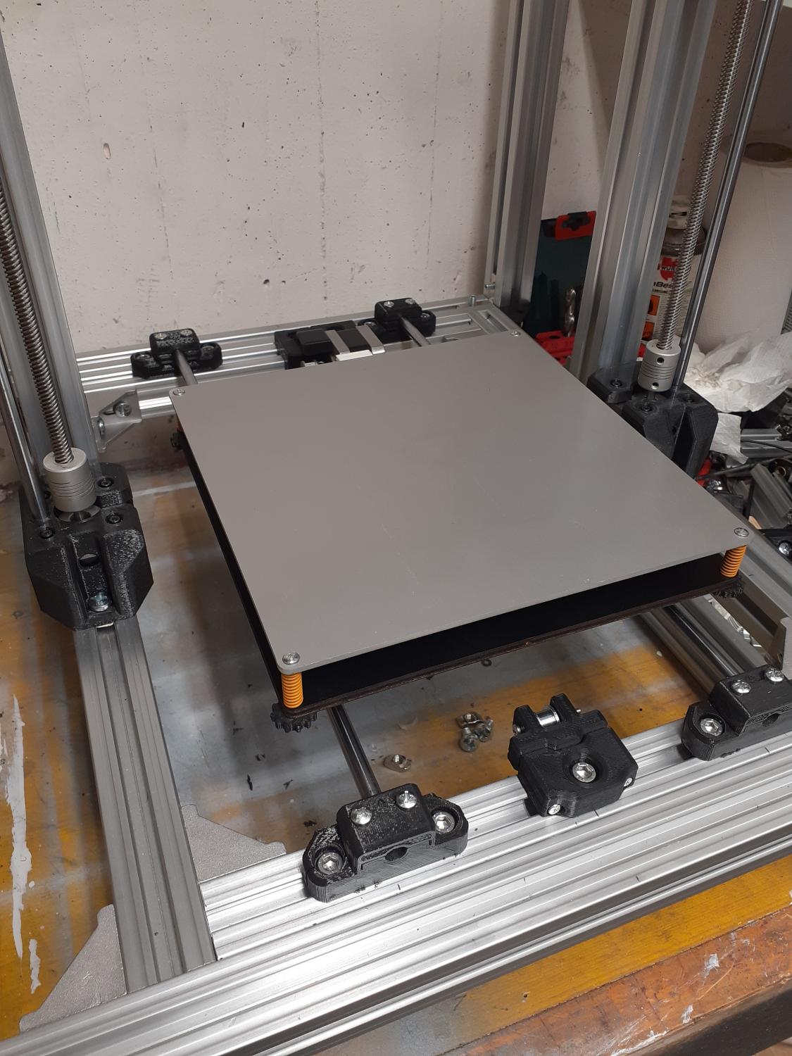

jagger75 Inviato 25 Ottobre 2019 Inviato 25 Ottobre 2019 Ho rimediato questo piatto alluminio ma vado meglio con vetro sopra o direttamente ad alluminio? Cita
Bugianen Inviato 25 Ottobre 2019 Inviato 25 Ottobre 2019 Ti conviene comunque un altro piano B fissato con le classiche mollette sopra al piano A di alluminio, così che a fine stampa puoi rimuovere oggetto stampato presumibilmente solidale col piano B e armeggiare per staccarlo senza compromettere il livellamento del piano di riferimento A. Di solito si usa il vetro perché bello rigido, rettificato ed economico. Una spruzzata di lacca per capelli e via... se usi il PLA 1 Cita
invernomuto Inviato 25 Ottobre 2019 Inviato 25 Ottobre 2019 1 ora fa, jagger75 dice: Ho rimediato questo piatto alluminio ma vado meglio con vetro sopra o direttamente ad alluminio? Sopra l'alluminio non ho mai stampato e non saprei dirti se attacca o meno, ad ogni modo secondo me se prendi un vetro borosilicato da 3mm o un tappetino magnetico (magari con rivestimento in PEI) secondo me non sbagli. Del vetro io sono un grande fan, costa poco (sui 10 euro se lo prendi online o meno se vai da un vetraio) e hai una superficie perfettamente piatta su cui stampi bene, al limite con una spruzzata di lacca se non vuoi scaldare troppo il piatto (con la lacca aderisce qualunque cosa). Il tappetino magnetico + PEI è l'ultima frontiera, non l'ho mai provato ma ne ho sentito parlar bene. 1 Cita
jagger75 Inviato 25 Ottobre 2019 Autore Inviato 25 Ottobre 2019 si grazie forse mi sono spiegato male 🙂 le tattiche di adesione sul piano ormai le conosco lacca ecc ecc il vetro in borosilicato gia ce l ho su le altre stampanti Cita Ti conviene comunque un altro piano B fissato con le classiche mollette sopra al piano A di alluminio, così che a fine stampa puoi rimuovere oggetto stampato presumibilmente solidale col piano B e armeggiare per staccarlo senza compromettere il livellamento del piano di riferimento A. Di solito si usa il vetro perché bello rigido, rettificato ed economico. Una spruzzata di lacca per capelli e via... se usi il PLA percio è un si al vetro o ad altro?non ho ben capito @Bugianen hai quasi parlato politichese ahahhaha la mia domanda posta male era un altra poiche ho rimediato questo hot bed in alluminio e sopra ci sono aloni di vecchie stampe anche se minime presumo che chi prima di me abbia stampato direttamente sul piano riscaldato poiche lo vedo molto ruvido e poroso secondo esperienza di chi gia ce l ha o di chi ne ha visto un utilizzo diverso (poiche io ho il classico piano caldo rosso e nero della geeetech) è meglio che ci metta il vetro classico sopra o le stampe verranno via semplicemente anche senza vetro anche essendo cosi ruvido? premesso che gia me lo immagino che sul vetro vengano via meglio ma non vorrei che il vetro mi crei dei problemi di falsa lettura di temperature poiche non so come si comporta questo piano di differente dal classico piano caldo rosso cmq a sto punto il vetro ce lo metto lo stesso tanto devo ancora finire tutta l elettronica 🙂 aivoglia a prove 😉 Cita Il tappetino magnetico + PEI è l'ultima frontiera, non l'ho mai provato ma ne ho sentito parlar bene. anche io veramente ne ho sentito parlar bene ma ho anche sentito dire che la flessione non è eterna e durano poco forse uno per prova conviene prenderlo almeno per toccare con mano Cita
invernomuto Inviato 26 Ottobre 2019 Inviato 26 Ottobre 2019 Cita percio è un si al vetro o ad altro?non ho ben capito [mention=6799]Bugianen[/mention] hai quasi parlato politichese ahahhaha la mia domanda posta male era un altra poiche ho rimediato questo hot bed in alluminio e sopra ci sono aloni di vecchie stampe anche se minime presumo che chi prima di me abbia stampato direttamente sul piano riscaldato poiche lo vedo molto ruvido e poroso secondo esperienza di chi gia ce l ha o di chi ne ha visto un utilizzo diverso (poiche io ho il classico piano caldo rosso e nero della geeetech) è meglio che ci metta il vetro classico sopra o le stampe verranno via semplicemente anche senza vetro anche essendo cosi ruvido? premesso che gia me lo immagino che sul vetro vengano via meglio ma non vorrei che il vetro mi crei dei problemi di falsa lettura di temperature poiche non so come si comporta questo piano di differente dal classico piano caldo rosso cmq a sto punto il vetro ce lo metto lo stesso tanto devo ancora finire tutta l elettronica [emoji846] aivoglia a prove [emoji6] Ah ma infatti mi sembrava strana sta tua domanda da niubbone :-). Per l'alluminio poroso, non ne ho mai visti, dalle foto sembrava il classico piatto della Anet 220x220 con cavi sotto (l'attacco è a connettore) e alluminio grigio sopra. Non ci ho mai stampato sopra, o con nastro o vetro ma ripeto che non ricordo fosse particolarmente poroso... Per non rischiare andrei di PEI... Inviato dal mio SM-G965F utilizzando Tapatalk 1 Cita
jagger75 Inviato 26 Ottobre 2019 Autore Inviato 26 Ottobre 2019 in effetti ora che me lo fai notare mesa di si che è simile se non quello la dimensione è 220x220 pero non è poroso ma è proprio ruvido ,grezzo per cosi dire e ci sono gli aloni delle stampe di chi le ha fatte prima sopra percio ne deduco che ci hanno stampato senza vetro sopra cmq sia penso di metterci il vetro anche se il pei mi stuzzica unica rottura da come ho capito è incollarci sopra la base che se poi la devi togliere per qualsiasi motivo è una rottura mesa Cita
jagger75 Inviato 26 Ottobre 2019 Autore Inviato 26 Ottobre 2019 poi ho un dubbio il piano magnetico che si piega per staccare le stampe ho paura che piega oggi piega domani poi non spiana piu vorrei sapere da chi gia lo possiede dopo quanto tempo si vizia e lo cambiano se cosi fosse Cita
Killrob Inviato 27 Ottobre 2019 Inviato 27 Ottobre 2019 2 ore fa, jagger75 dice: poi ho un dubbio il piano magnetico che si piega per staccare le stampe ho paura che piega oggi piega domani poi non spiana piu vorrei sapere da chi gia lo possiede dopo quanto tempo si vizia e lo cambiano se cosi fosse piega oggi e piega domani si rovina, te lo confermo che io ce l'ho. E' una mano santa per staccare i pezzi ma a lungo andare si rovina, come anche gli altri tranne il vetro. 2 Cita
invernomuto Inviato 27 Ottobre 2019 Inviato 27 Ottobre 2019 9 ore fa, jagger75 dice: poi ho un dubbio il piano magnetico che si piega per staccare le stampe ho paura che piega oggi piega domani poi non spiana piu vorrei sapere da chi gia lo possiede dopo quanto tempo si vizia e lo cambiano se cosi fosse Io non ho gli ultimissimi usciti molto sottili (tipo Prusa per intenderci) con il PEI sulla parte a contatto con il nozzle, ma quelli di qualche tempo fa in cui hai due strati di materiale pseudo gommoso, uno che si attacca al piatto e l'altro ruvido per la stampa che è magnetico e si stacca/attacca al precedente: mi sono trovato male, in caso di crash del nozzle caldo per errate impostazioni lo strato superiore si rovina impastando il nozzle, ho avuto costanti problemi di adesione (e la lacca non funziona) e secondo me hanno una peggiore conduzione termica rispetto al vetro (io stampo in cantina e non ho 20+ gradi per cui è da tenere in conto). Inoltre alle alte temperature hai un warping dello strato attaccato magneticamente... Insomma, per me un disastro. Proverò prima o poi quelli più sottili e con PEI sopra che dichiarano resistere alle alte temperature prima di staccarsi (140°) ma, come ben dici tu, prima o poi perdono la loro regolarità e sono sempre più convinto che, pur non esistendo la soluzione perfetta, secondo me il vetro, manco ultrabase, è quella che più le si avvicina... 1 Cita
