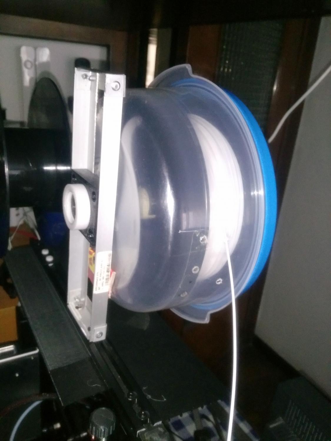

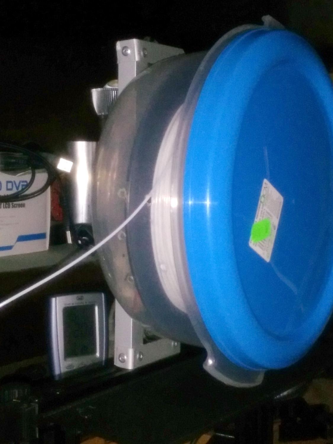

Carsco Inviato 13 Novembre 2019 Condividi Inviato 13 Novembre 2019 Io mi sono costruito un sistema ermetico per la stampa, in modo da non tenere ore e ore il filamento esposto alla forte umidita' della mia stanza. E' composto da una ciotola per alimenti "quasi" cilindrica e una serie di adattatori per ogni tipo di rulla (il diametro interno delle rulle varia). Ho anche costruito un altro supporto verticale con degli angolari di alluminio rivettati. Avrei potuto usare il supporto originale ma ho preferito conservarlo per usare il filamento nelle stampe "on the go", cioe' roba che dura una mezz'oretta e via senza bisogno di chiuderla nel sarcofago. E' ancora in versione beta (tanti fori tappati, segni di colla a caldo del precedente supporto di prova) ma ora e' perfetto. Ruota ancora meglio che sul supporto originale. L'unico "difetto" e' che il diametro della ciotola e' solo 2cm piu' largo della rulla, quindi se non si costruiscono dei supporti precisi per il tipo di rulla quest'ultima struscera' sul bordo della ciotola. Dovrei trovare delle ciotole poco piu' larghe ma e' un'impresa. In ogni caso, usando sempre lo stesso tipo/marca di filamento, il problema non si pone. Il sistema di aggancio permette alla ciotola di scorrere in alto e in basso semplicemente svitando il dadone bianco, per poter usare un giorno ciotole piu' grandi (a trovarle). Il prossimo step e' quello di ritagliare un pezzo rotondo di PE trasparente (da un'altro contenitore) da incollare su una finestra aperta sul coperchio per poter vedere se e' tutto ok all'interno. Ho preso altre 3 o 4 ciotole perche' sono perfette per conservare le rulle usate piu' spesso, molto piu' semplice dei sacconi ermetici per indumenti. Li' ci tengo i filamenti quasi mai usati. Dimenticavo: 1.2 euro a ciotola 🙂 Meglio di cosi'... E i supporti li ho stampati col PET danneggiato dall'umidita' che mi ha costretto a fare questo supporto! Ora ci stampo un Uroboro sopra! 🙂 🙂 2 Cita Link al commento Condividi su altri siti Altre opzioni di condivisione...
Killrob Inviato 13 Novembre 2019 Condividi Inviato 13 Novembre 2019 Bella mod😁 1 Cita Link al commento Condividi su altri siti Altre opzioni di condivisione...

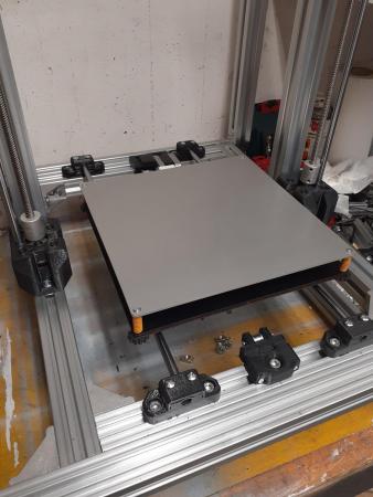

Franchetto Inviato 13 Novembre 2019 Condividi Inviato 13 Novembre 2019 A seguito di rottura del vetro che usavo, mannaggia, ho preso un altro vetro questa volta satinato da 4 mm e sto facendo delle prove dal lato satinato. Mi sembra una buona soluzione tra adesività e facilità di stacco. Lo uso per ora col PLA senza adesivi vari e piatto a 50 gradi. 1 Cita Link al commento Condividi su altri siti Altre opzioni di condivisione...
Carsco Inviato 13 Novembre 2019 Condividi Inviato 13 Novembre 2019 Secondo me (mai usato vetro) il vetro satinato ti da' quell'aderenza in piu' per usarlo senza lacca, e la possibilita' di far entrare aria durante il distacco. Potrebbe essere una buona soluzione. Cita Link al commento Condividi su altri siti Altre opzioni di condivisione...
