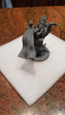

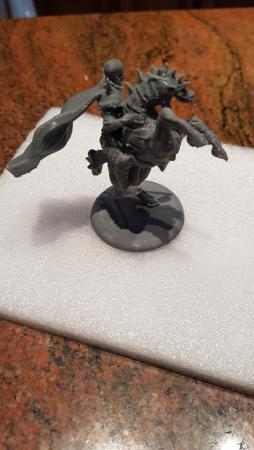

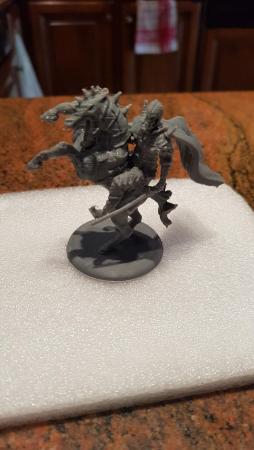

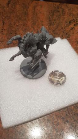

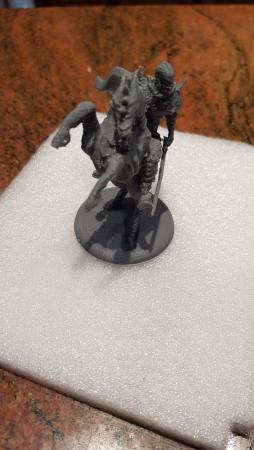

Stampa grezza...appena liberata dai supporti....mi posso ritenere soddisfatto
20191028_093752.thumb.jpg.7c7e67f54cc3120c1a3e9c49679cf8a8.jpg20191028_093823.thumb.jpg.2af23ee5c11a99ce4493c25211af43e4.jpg20191028_093827.thumb.jpg.352e5dc6a2ec6996060d92386066f846.jpg20191028_111915.thumb.jpg.e6d3d87f65b2b4809e0c22ba4b61a965.jpg
E' stata una prova di stampa, non immaginavo che sarebbe venuta così particolareggiata...credimi le foto non rendono giustizia.
(questo è un futuro progetto per stamparmi una scacchiera...il cavallo l'ho trovato...) per il colorarla non ho ancora deciso...
Devo acora apprestarmi a colorare il Millenium Falco (sono cresiuto a pane e guerre stellari...) con l'aerografo ma non trovo mai il tempo...😶

Il 28/10/2019 at 14:16, ulisse41 dice:
Sarebbe stato bello vedere un pezzo stampato con la scheda originale per fare un paragone...
Non ci ho pensato....era troppa la voglia di installarla....quello che ti posso dire è che a dispetto della scheda precedente, sembra che i pezzi vengano stampati con delle superfici più lisce e angoli più definiti...poi rimangono rimangono sempre i classici limiti meccanici....

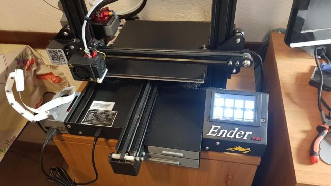

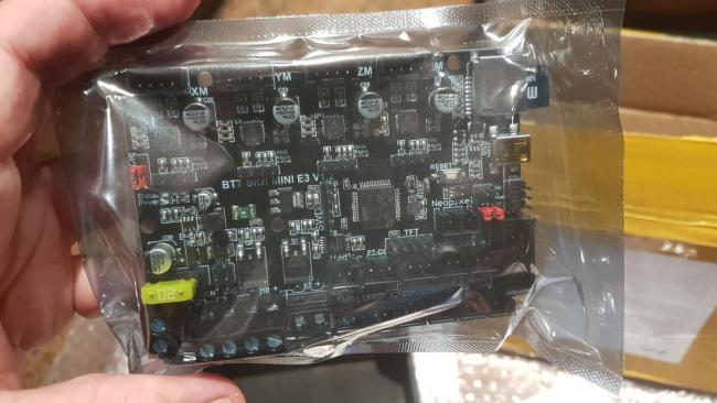

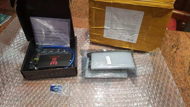

Finalmente dopo circa un mese e mezzo, è arrivata la scheda 'BIGTREETECH SKR mini E3 32Bit Control Board+TFT35 V2.0 With TMC2209' comprata su Aliexpress.

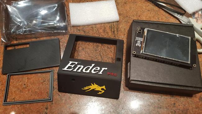

Prima di iniziare di buttarmi nell'avventura di smontare la mia stampantina Ender 3 Pro, ho provveduto a stamparmi lo Chassis per Display preso da:
Thingiverse https://www.thingiverse.com/thing:3831726
P.S. l'ho personalizzato con la scritta Ender ed il logo di fabbrica....e dato una buona mano di vernice.

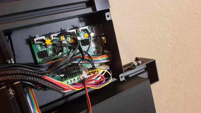

Capovolgo la stampante e mi appresto a svitare le 3 viti del fissaggio, ricordarsi che c'è anche una vite sotto il piatto.
Una volta svitato il tutto, rimuovere il coperchio con attenzione in quanto la ventola di raffreddamento fissata a quest'ultimo è collegata alla motherboard.
(la Ventola sarà la prima ad essere scollegata....per non avere il coperchio d'intralcio...)
ATTENZIONE: Prima di sconnettere qualsiasi connettore, occorre rimuovere la 'Colla' da quest'ultimi con un cacciavite o la tronchesina facendo MOLTA attenzione a non danneggiare ne connettori e ne fili.
(Personalmente, prima di procedere ho eseguito delle foto dettagliate per vedere la disposizione dei vari cavi....anche se mi sono stampato tutte le connettorizzazioni dia scheda originale e sia quella della Mini E3).
P.S. procurarsi anche delle fascette di plastica autobloccanti, in quanto quelle presenti dovranno essere tagliate per poter operare al meglio.

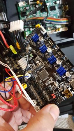

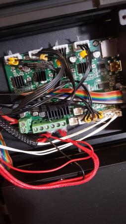

Piano piano, inizio a staccare i vari cavetti iniziando dall'alimentazione, Fan e Bed e ricollegandoli alla nuova piastra (sono cavetti abbastanza spessi pertanto dovranno essere i primi ad essere spostati,...)
Subito dopo procedo con lo spostamento dei connettori riguardanti i motori ed i relativi fine corsa.
(Qui è difficile sbagliarsi in quanto sono presenti delle serigrafie sulla piastra che indicano le connettorizzazioni)
La scheda può essere connessa con il display di serie originale (se non si è interessati a quello Touch)....
Una volta liberata la scheda originale, ci sono 4 viti di fissaggio, che devono essere svitate ed un a volta rimossa, si può procedere con il fissaggio della nuova scheda, i fori e dimensioni sono identici.
ATTENZIONE la ventola per il raffreddamento della Motheroard (quella attaccata al coperchio) DEVE essere collegata sul connettore FAN1 e quella invece del raffreddamento del PLA al FAN0 (nella foto precedente filo giallo e BLU è errata....)
Prima di richiudere il tutto, ho dato alimentazione per vedere se la stampante rispondeva a tutti i comandi...
Trasformazione Avvenuta....provata anche con Octoprint...tutto OK
NON ho dovuto caricare nessun firmware in quanto la scheda è arrivata con l'ultimo firmware installato verificato in rete: https://github.com/bigtreetech
 Ora sto procedendo a testare il tutto con delle stampe di prova...salta subito all'occhio...pardon all'orecchio la SILENZIOSITA dei motori...sembra quasi che sia spenta....
