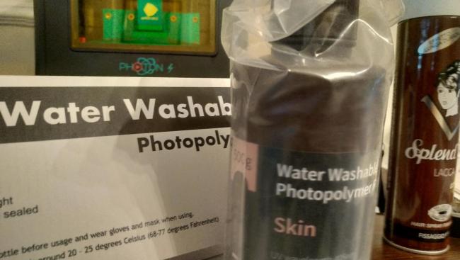

 Se poi faranno resine lavabili con acqua, non puzzolenti (ma per me sarebbe il meno), biodegradabili e più o meno gestibili con lo sbattimento di una FDM sarò il primo ad essere interessato a questa nuova modalità di stampa.
E' questo il senso del tread , visto che le resine lavabili in acqua sono una realtà. Una resina bio della esun da 500ml sta a 28 euro e già i prezzi si sono abbassati....quella lavabile bisogna aspettare che si diffonda su Amazon e possibilmente cali di prezzo.

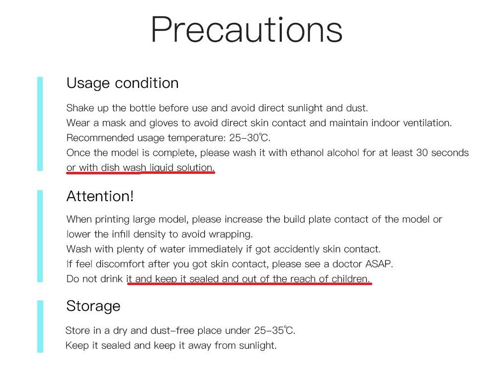

Non mi convince per nulla la parte "Attention!": rimane irritante per la pelle. Oltretutto finché non so la composizione chimica resto dubbioso sulle dichiarazioni (spesso fasulle o addolcite, pur di vendere) dei venditori cinesi. Alla Anycubic sono normalmente più seri della media ma "naturale" vuol dire poco o nulla, anche il petrolio, l'uranio o l'arsenico sono "naturali", il punto è se sono non tossici per chi li usa e non inquinanti per l'ambiente.

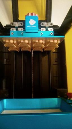

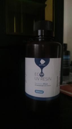

arrivata la resina bio anycubic (lavabile con sapone dei piatti). Per ora posso dirvi che non  puzza . O meglio l'odore si senta quasi per niente. E' a base di soya , ma il catalizzatore? boh
 temperatura di stampa tra i 25/30 gradi il range è minore di quella normale ...sarà più difficile da stampare?2.thumb.jpg.4f1b7e2cd3e94a9e3f1dea40640ad7af.jpg....

La sto provando ora. L'odore non lo sento..ma lo sentivo poco anche prima poichè ho tolto due ventole. Annusando le bottiglie posso dire che a confronto questa ha un odore lieve .

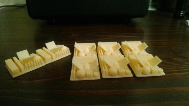

Sto facendo alcuni test anche riguardo alla precisione di stampa ,poi posto le foto.La resina esun è questa vedi se c'è il taglio da 500ml disponibile. Penso che tra poco su amazon sarà disponibile anche quella lavabile in acqua
