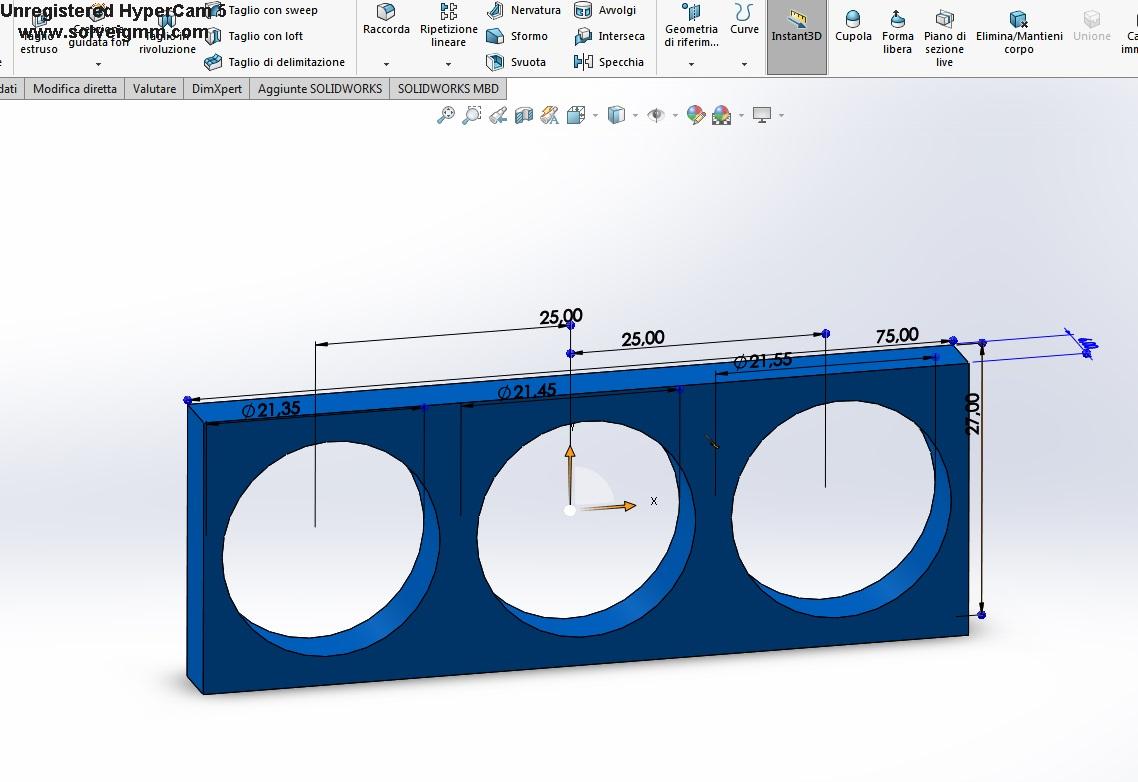

Nel cad avevo questo .
mi sono basato sul diametro dei 5 centesimi di euro (21.25mm) aggiungendo un decimo di tolleranza alla volta .Con 3/10 di tolleranza risulta foro ad incastro non passante

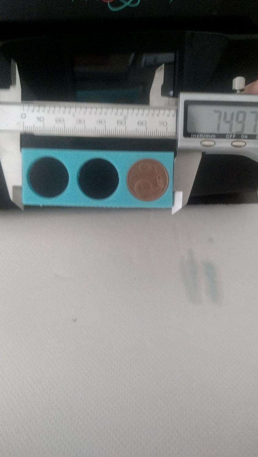

749.7 contro 750 non è male, ma se risulta flessibile già x me non va bene.
La temperatura di 25-30 gradi però la trovo senza senso. 30 non li ho nemmeno con la stufa a manetta.

la misura che vedi in foto è 74.97mm contro i 75 a cad e va benissimo. I fori interni sono 2/10 o 3 10  in meno . Per me già va bene(anche se penso che con la pratica si possa fare di meglio) l'importante è che siano tolleranze ripetibili
@FoNzY secondo te con questi misure posso già ritenermi soddisfatto oppure agendo su temperatura/esposizione tipo di resina posso ottenere risultati migliori?
Expand
questo è buono, anzi perfetto...
Expand
questo non ho capito.... se fai un foro da 4mm esce 3,8-3,7mm?
se fosse questo è male...ma poi bisognerebbe vdere che foro è.....

secondo me il fattore determinante è il restringimento della resina piu' che la temperatura o l'esposizione.... quindi una resina "di marca" forse performa meglio proprio in questo.....
Expand
Esatto
