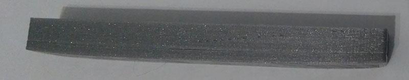

Stavo iniziando a stampare degli oggetti per migliorare e risolvere alcuni problemi della stampante, come avevo accennato in un altro post, sto usando ora un filamento PLA original Prusa, ma con oggetti allungati si verifica un problema, le parti più verso l'esterno, specialmente se fine, tendono a staccarsi dal piano ed imbarcarsi verso l'altro, deformando così l'oggetto e creando problemi di stampa, nei casi peggiori provocando il distacco completo dal piano perché l'estrusore urta l'oggetto, ecco una foto:
Come si vede la parte in basso è quella che aderiva al piano.
Il filamento dichiara queste temperature:
Estrusore: 205°-225°
Piano: 40°-60°
Sto stampando con una temperatura iniziale di 225° per poi passare a 215° dopo il primo layer, il piano ho provato prima a 60 di partenza per passare a 40, ora invece sto provando 70 di partenza e passare poi a 50, ma niente, a prescindere dal tipo e percentuale di riempimento il problema non si risolve.
L'oggetto è stato stampato con skirt, non con il brim.
E' un problema di temperature?
Grazie

Cmq ho ristampato lo stesso pezzo con il brim, me ne servivano due, e stavolta non si è staccato, è venuto senza dubbio meglio dello stesso senza brim. Dovrei provare con la lacca ma appiccica tutto, è pur vero che l'ho dovuta usare con la vecchia stampante che aveva la base non riscaldata di un materiale plastico ruvido che ogni volta per pulire la lacca era uno strazio, questa ha la base in vetro quindi non dovrebbe essere uno strazio tanto grosso 😀

arriviamo al punto che 225 per un pla inziale mi sembra troppo, abbassa un po inzia con 200/205
poi per pezzi cosi fini usa il BRIM almeno 6mm di BRIM
che stavolta ti rimando a vedere nella pagina guide la differenza tra brim skirt ecc ecc
vedrai che non wrappi piu
e dato che ci sei vedi anche su youtube il problema del wrapping cosi capisci cosa ti è successo
