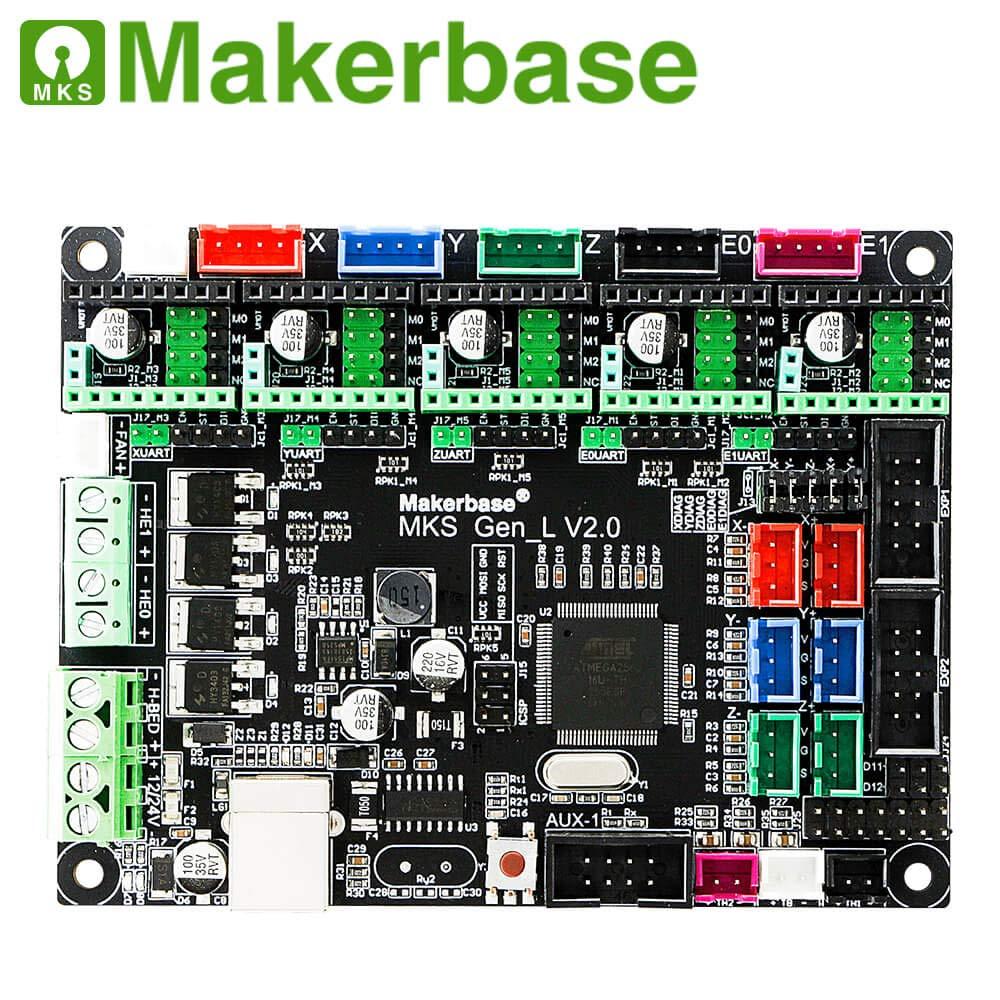

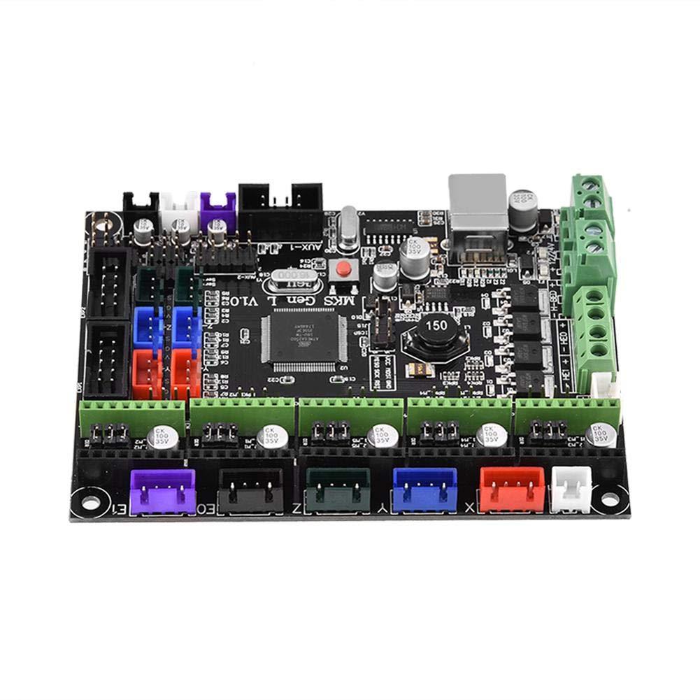

davide_g Inviato 29 Ottobre 2019 Condividi Inviato 29 Ottobre 2019 salve a tutto il forum ho una flsun cube una stampante economica e funzionale che mi ha dato parecchie soddisfazioni con tante modifiche e migliorie. Da qualche tempo mi da problemi cioè durante la stampa non si sa per quale motivo e in maniera assolutamente casuale a volte si blocca, cioè tutto acceso funzionante tensioni regolari etc ma ferma.... Dopo averle provate un po tutte dalla verifica del firmware al controllo di motori, cablaggi connessioni etc etc sono giunto alla conclusione che potesse essere la scheda, attualmente monta una mks gen L v 1.0 e pensando di fare una miglioria mi sono ordinato una mks gen L v 2.0 sostanzialmente identica mi pareva. Ho quindi sostituito la scheda stessi cavi e stessa piedinatura prelevando i driver dalla vecchia scheda e caricando lo stesso firmware, ho notato i jumper dei driver diversi in prima battuta non ne ho messo nemmeno uno e la stampante si accende ma non da segni di vitanon scalda non muove motori etc etc, poi ho provato le varie combinazioni di jumper come da istruzioni ma nulla. Qualche anima pia ha un idea di dove sbaglio? allego le foto della scheda originale e di quella che ho acquistato. Grazie in anticipo a tutti 1 Cita Link al commento Condividi su altri siti Altre opzioni di condivisione...

invernomuto Inviato 29 Ottobre 2019 Condividi Inviato 29 Ottobre 2019 3 ore fa, davide_g dice: Dopo averle provate un po tutte dalla verifica del firmware al controllo di motori, cablaggi connessioni etc etc sono giunto alla conclusione che potesse essere la scheda, attualmente monta una mks gen L v 1.0 e pensando di fare una miglioria mi sono ordinato una mks gen L v 2.0 sostanzialmente identica mi pareva. Come ti ha detto Tomto devi modificare il firmware. Ogni driver ha la sua impostazione con i jumper, fai attenzione perché con settaggi errati rischi di fare danni. Controlla la documentazione della scheda e configura i jumper con i tuoi driver. PS Consiglio spassionato, chiedi qui PRIMA di comprare, con quella cifra avresti potuto prendere una scheda a 32bit che qui sul forum usiamo in tanti e non la solita ATMEGA a 8bit... Cita Link al commento Condividi su altri siti Altre opzioni di condivisione...
davide_g Inviato 29 Ottobre 2019 Autore Condividi Inviato 29 Ottobre 2019 3 ore fa, Tomto dice: Hai utilizzato lo stesso firmware? Se si, forse devi ricompilare un Marlin aggiornato con la v2.... La scheda madre dichiarata deve essere quella attuale ma, devi vedere se è presente nel board h di marlin Si il firware è lo stesso, marlin è aggiornato all ultima versione disponibile, nel board originale ( mks v1.0) #define MOTHERBOARD BOARD_RAMPS_14_EEB e funzionava su marlin per la scheda mi danno per mks gen L ---> BOARD_MKS_GEN_L che non ho ancora provato 2 ore fa, invernomuto dice: Come ti ha detto Tomto devi modificare il firmware. Ogni driver ha la sua impostazione con i jumper, fai attenzione perché con settaggi errati rischi di fare danni. Controlla la documentazione della scheda e configura i jumper con i tuoi driver. PS Consiglio spassionato, chiedi qui PRIMA di comprare, con quella cifra avresti potuto prendere una scheda a 32bit che qui sul forum usiamo in tanti e non la solita ATMEGA a 8bit... Ok per le modifiche al firmware ma non trovo documentazione in merito.... Qualche consiglio per una scheda a 32 bit? Grazie grazie 1 Cita Link al commento Condividi su altri siti Altre opzioni di condivisione...
invernomuto Inviato 29 Ottobre 2019 Condividi Inviato 29 Ottobre 2019 10 minuti fa, davide_g dice: Qualche consiglio per una scheda a 32 bit? Grazie grazie BigTreeTech SKR 1.3, 32bit, costa 17$ e a quella cifra secondo me non trovi di meglio, tra l'altro è supportata ufficialmente da Marlin 2.0. La documentazione su come impostare i jumper sulla tua scheda madre dovrebbe essere sul sito del produttore. Per il FW non ho la tua stampante né la tua scheda, dovresti partire da un FW (Marlin) configurato per la tua stampante e compilarlo. Edit, ho fatto una ricerca veloce, se non ho visto male c'è un gruppo FB per la tua stampante (Flsun 3D Cube) che ha i configuration.h e configuration_adv.h già pronti, prova a vedere se quelli vanno bene... Cita Link al commento Condividi su altri siti Altre opzioni di condivisione...
