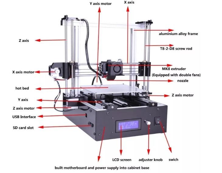

skimans Inviato 30 Ottobre 2019 Inviato 30 Ottobre 2019 buongiorno a tutti ieri ho sostituito l'estrusore della mia DMS DP5 montando questo estrusore: https://www.amazon.it/gp/product/B01197H820/ref=ppx_yo_dt_b_asin_title_o03_s00?ie=UTF8&psc=1 dopo aver collegato i cavi e tutto il resto alla prova di stampa ho notato che la temperatura arrivata ai 210°C del PLA come impostato con Repetier Host tendeva cmq a salire e arrivava sino a 230-240°. La stampa non partiva, dopodichè la temperatura è ridiscesa fino a 204, per poi risalire. In sostanza si aggirava attorno ai 210°C con tollerenza +- 10°. Ad un certo punto la stampa è partita. Con l'estrusore originale quando la tempertura arrivava a 210°C la stampa partiva immediatamente. Avete qualche info in merito ? grazie Cita

skimans Inviato 30 Ottobre 2019 Autore Inviato 30 Ottobre 2019 come extruder l'originale è un MK8. Non so se quello che ho preso è compatibile...ma ci assomiglia parecchio. Cita
