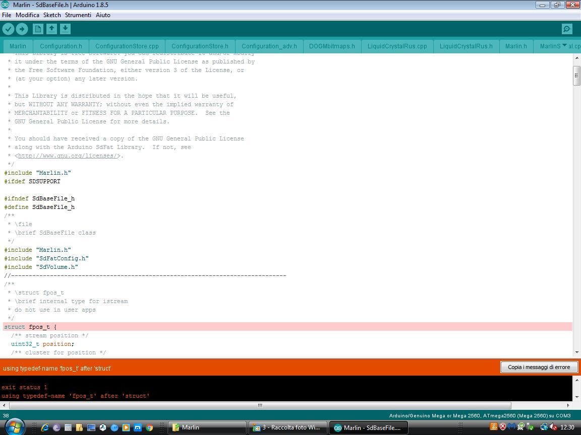

skimans Inviato 31 Ottobre 2019 Autore Inviato 31 Ottobre 2019 allora.... credo di aver fatto un casino.. quando accendo la stampante non esce più nulla sul display. Forse ho toccato qualcosa nel firmware. Per me ho perso in firmware. quindi..direi di procedere per gradi.. reinstallerei il firmware 1.1.4 che ho gia pronto. Non ricordo però bene la procedura....uff... Cita

skimans Inviato 31 Ottobre 2019 Autore Inviato 31 Ottobre 2019 sì , ho il firmware originale che mi ha mandato oggi l'azienda cinese (vedi allegato RAR) Provato oggi ma si blocca e mi da il messaggio di errore allegato. Cosa può essere ? i3English.rarFetching info... Cita
skimans Inviato 31 Ottobre 2019 Autore Inviato 31 Ottobre 2019 indagando nel web..sembra che alcuni firmware vecchi vengono installati solo se si usa versioni Arduino vecchie e non le attuali. es: Arduino 1.0.6 dovrebbe riuscire ad installare il firmware senza problemi. Questo perchè alcune variabili utilizzate nei firmware vecchi non vengono letti dalle nuove versioni di Arduino. Stasera provo!! Il 30/10/2019 at 22:46, Davide87 ha scritto: Questo confermerebbe quanto ti hanno detto gli altri: hai montato un sensore di temperatura differente rispetto a quello originale... Se non ho visto male, di base tu avevi un Epcos 100 k, adesso hai installato un B3950 100 k. Come ti ha detto @invernomuto dovresti aggiornare il firmware inserendo questo tipo di termistore nel file configuration per permettere la corretta lettura della temperatura. Expand scusate..nel file avrei quanto segue: //=========================================================================== //=============================Thermal Settings ============================ //=========================================================================== // //--NORMAL IS 4.7kohm PULLUP!-- 1kohm pullup can be used on hotend sensor, using correct resistor and table // //// Temperature sensor settings: // -2 is thermocouple with MAX6675 (only for sensor 0) // -1 is thermocouple with AD595 // 0 is not used // 1 is 100k thermistor - best choice for EPCOS 100k (4.7k pullup) // 2 is 200k thermistor - ATC Semitec 204GT-2 (4.7k pullup) // 3 is mendel-parts thermistor (4.7k pullup) // 4 is 10k thermistor !! do not use it for a hotend. It gives bad resolution at high temp. !! // 5 is 100K thermistor - ATC Semitec 104GT-2 (Used in ParCan) (4.7k pullup) // 6 is 100k EPCOS - Not as accurate as table 1 (created using a fluke thermocouple) (4.7k pullup) // 7 is 100k Honeywell thermistor 135-104LAG-J01 (4.7k pullup) // 8 is 100k 0603 SMD Vishay NTCS0603E3104FXT (4.7k pullup) // 9 is 100k GE Sensing AL03006-58.2K-97-G1 (4.7k pullup) // 10 is 100k RS thermistor 198-961 (4.7k pullup) // // 1k ohm pullup tables - This is not normal, you would have to have changed out your 4.7k for 1k // (but gives greater accuracy and more stable PID) // 51 is 100k thermistor - EPCOS (1k pullup) // 52 is 200k thermistor - ATC Semitec 204GT-2 (1k pullup) // 55 is 100k thermistor - ATC Semitec 104GT-2 (Used in ParCan) (1k pullup) #define TEMP_SENSOR_0 1 #define TEMP_SENSOR_1 0 #define TEMP_SENSOR_2 0 #define TEMP_SENSOR_BED 1 non trovo B3950 100 k....o forse devo aggiungere la riga: //11 is 100k beta 3950 1% thermistor (4.7k pullup) e poi #define TEMP_SENSOR_0 11 giusto ?? Cita
Davide87 Inviato 31 Ottobre 2019 Inviato 31 Ottobre 2019 Il 31/10/2019 at 12:23, skimans ha scritto: indagando nel web..sembra che alcuni firmware vecchi vengono installati solo se si usa versioni Arduino vecchie e non le attuali. es: Arduino 1.0.6 dovrebbe riuscire ad installare il firmware senza problemi. Questo perchè alcune variabili utilizzate nei firmware vecchi non vengono letti dalle nuove versioni di Arduino. Stasera provo!! Expand Ti confermo che utilizzando arduino 1.0 la compilazione va a buon fine. invece per aggiungere il termistore è più complesso di così... @Tomto @FoNzY potete darci qualche consiglio? Quale è il sistema più semplice per poter aggiornare il file temperature con un sensore, che di base non c'è? Comunque io inizierei a caricare il firmware come è e controllare che funzioni tutto, magari collegando provvisoriamente (o definitivamente vedi tu) il sensore di temp originale come consigliato da @invernomuto e @marcottt. Non per altro, ma sofrtunatamente il FW che ti hanno mandato è un pò datato e complica le cose. Io ho provato a scaricare da Marlin il file temperature aggiornato, ma non viene digerito perchè ha altre impostazioni più recenti rispetto a quelle presenti nel FW originale da quello che ho capito. Cita
